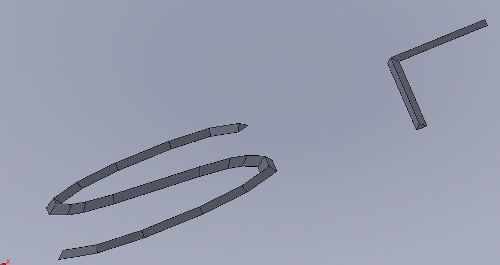

blue_17
Posty: 1717
Lokalizacja: Kraków/Kornatka
Post napisał: blue_17 » 23 mar 2012, 22:50
Trzeba było tak od razu :)
Po przemyśleniu i po przerobieniu kilku opcji najlepiej jest zrobić sobie napis i zapisać do wektora tak aby składał on z pojedynczych kresek np "I" to tyko prosta kreska a później wyciągać po ścieżce o trójkątnym profilu
na zdjęciu "S" jest z polo lini i jest kanciate ale oczywiście można spaleniem zastąpić i będzie gładkie
Czy oto chodzi bo innego sposobu nie wymyśliłem :)
STELMI
Posty: 551
Rejestracja: 23 mar 2008, 11:30
Lokalizacja: Bydgoszcz
Post napisał: STELMI » 24 mar 2012, 06:23
dokładnie. Rozwijając powyższe to w SolidCAMie jest możliwość dogrania czcionki CAMworks, która jest jednoliniowa. Gdyby była ścieżka jednoliniowa do SW to po zmianie na wektory i odsunięcie obustronne wyszło by podobnie po wyciągnięciu po kącie (i wcale nie trzeba by było wyciągać profilowo, zyskując sporo czasu). Tej rzeczy wg mnie brakuje w SW, no chyba że tak jak w CAMie można dograć czcionkę działającą na takiej zasadzie jak CAMworks?
