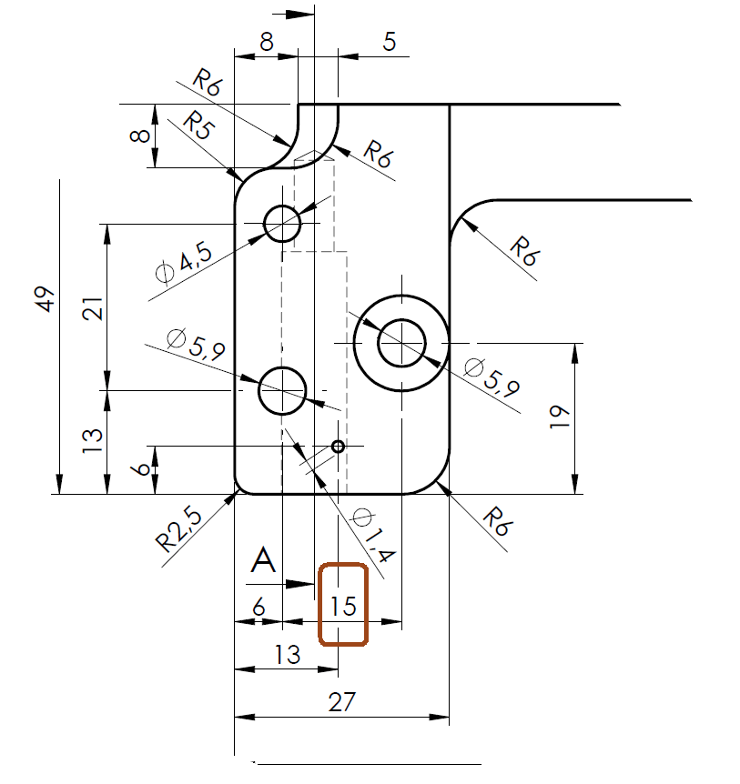

Witam szanowne gron,
mam pytanie czy jest możliwość w Solid Works przerywania pomocniczych lini wymiarowy dla poprawy czytelności wymiarowania.
Z góry dziękuję za pomoc. Tomasz

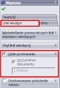

Post napisał: bildder » 11 cze 2010, 12:26
Od wersji 2009

Dzięki bildder za podpowiedź ale ta opcja wycina niezbyt elegancko a ja drobiazgowy jestem chciałbym uzyskać coś takiego (w AC mechanical jest ręczne wskazywanie linii).
Pozdrowienia Tomasz

Post napisał: bildder » 11 cze 2010, 17:24
Uwaga natury ogolnej - SW to nie Autocad - pewne rzeczy sa nieosiagalne.
A wracajac do tematu - mozna powiekszyc przerwe - innej opcji nie znam. Ale jak sie ktos uczepi to... przesun wymiar w jedna strone lub poszukaj innego rozwiazania by linie nie przecinaly sie na wartosci liczbowej - nie czepialbym sie takich rzeczy.
