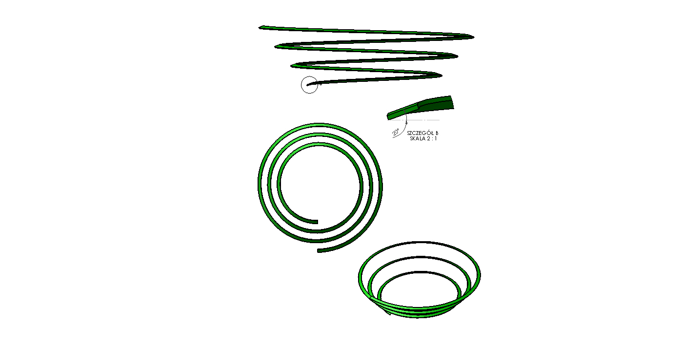

Witam wszystkich i z gory dziekuje za pomoc.
Jak widac na zlaczonym foto chodzi mi o spirale o zmiennym skoku, na dodatek bierznia jest pod katem jak widac na szcegole A, i problem jest w tym jak to narysowac aby to byl arkusz blachy bo zecz jasna po rozlozeniu tego na plasko do palenia na laser to bedzie zupelnie inna i duzo wieksza spirala i dopiero po zwalcowaniu osiagne efetk idacej spirali ku gorze z pochyleniem bierzni (stozek) pozdrawiam jak ktos ma jakis pomysl prosze o pomoc.Obrazek

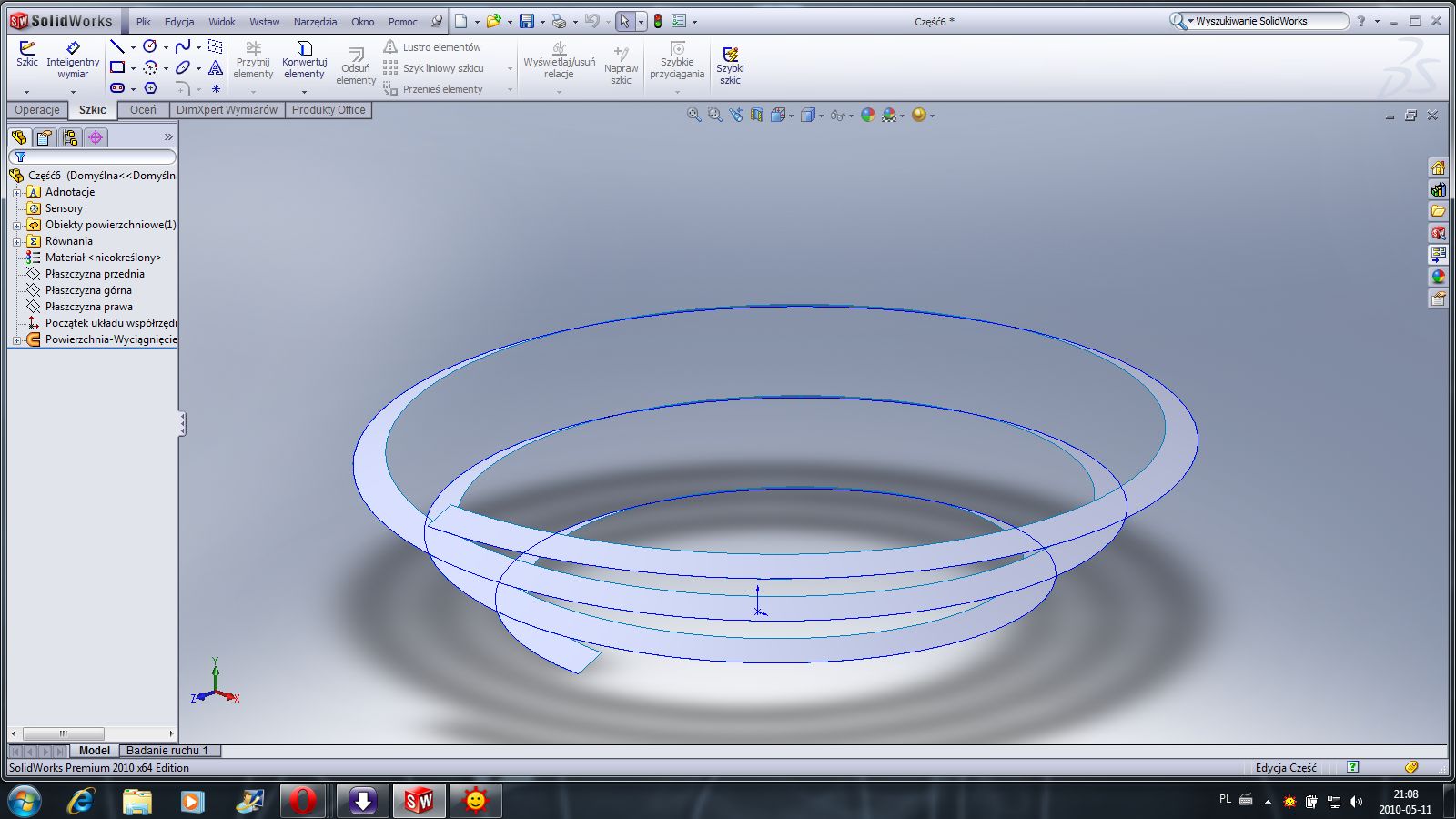

Post napisał: patiman1 » 11 maja 2010, 21:24
bildder jestes gosc nie z tej ziemi :) jesli ty to narysowales to masakra, sluchaj jesli mozesz wytlumaczyc bo proboje zrobic to co ty ale az wstyd sie przyznac nie mam pojecia jak zrobic kolejny krok czyli zrobic dwa szkice 3d (splain) wzdluz tych lini spirali ktore sa potrzebne do zrobienia arkusza blachy. Prosze abys mi to jakos wytlumaczyl. Jestem na tym etapie co na moim printscrean

Post napisał: bildder » 12 maja 2010, 07:08
Nalezy wlaczyc szkic 3D i wybrac rzutowanie krawedzi Obrazek - tylko wazne - robimy to dwukrotnie tworzac dwa oddzielne szkice w drzewie.

Post napisał: patiman1 » 12 maja 2010, 09:08
bildder no i zrobilem jak napisales i wyszlo :) DUZY SZACUN dzieki wielkie

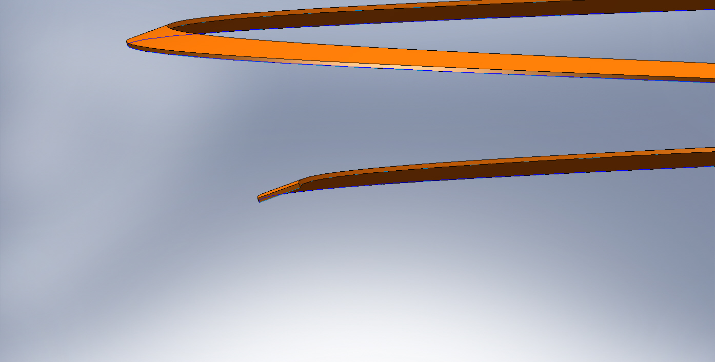

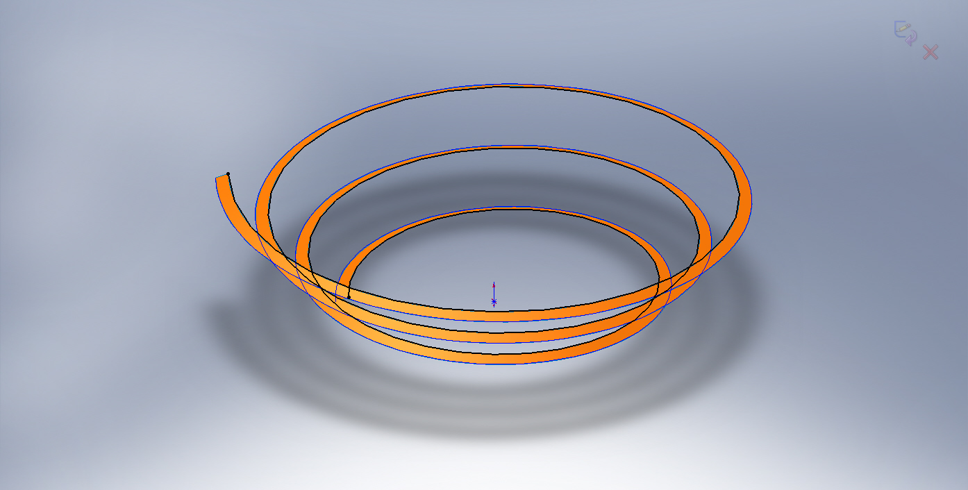

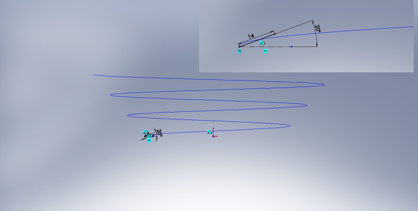

A wiec :
Rysujemy OKRĄG robimy z niego SPIRALA (pamietamy o ZWĘŻENIE HELISY ile tam nam trzeba)
Teraz robimy szkic i stawiamy linie, jak na foto nizej i wychodzimy ze szkicu.
Nastepny krok WYCIĄGNIECIE PO ŚCIEŻCE gdzie wybieramy nasza sciezke spirale i profil nasz linie.
Teraz musimy zorbic dwa osobne szkice 3D
Wybieramy szkic 3D i klikamy ikone KONWERTUJ ELEMENTY i naciskamy na jedna z krawędzi naszej juz powstalej spirali. Jak na foto nizej.
Wychodzimy ze szkicu 3D
I tworzymy drugi taki sam szkic jak wspominalem wczesniej lecz z druga krawedzia spirali.
Kolejnym krokiem jest:
Wybieramy ARKUSZ BALCHY i ZAGIĘCIA WYCIĄGNIĘTE PO PROFILACH
I wskazujemy wczesnieje narysowanae dwa szkice 3D i mamy juz koniec (foto nizej)
Mam nadzieje ze komus to pomoze, strasznei ciezko to opislac ale zycze powodzenia.
