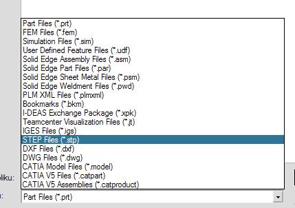

Witam mam pytanie odnośnie SW chodzi o to aby przenieść pliki z sw do unigraphics nx. W jakim formacie to zapisać aby uni to odczytał? Uni jest dosyć stary więc mogą byc małe problemy. Czekam na odp dzieki wielkie.

To raczej było logiczne :) niestety jak to zapisać w SW skoro nie ma takich samych rozszerzeń. Być może jest inny łatwiejszy sposób ? to jest print screen z nx 4 sporo nowszy może coś tutaj się uda wykombinować.

Dokładnie nie jasno się wyraziłem 3D. Przy zapisywaniu modelu mam tylko to :

Post napisał: bildder » 15 mar 2010, 18:50
Poddaje sie. Nie wiem skad Wy bierzecie te programy...
W normalnej wersji, od poczatku istnienia SW mozna zapisac do Iges, Step, Parasolid.

Post napisał: sonicblack » 15 mar 2010, 18:55
Szczerze mówiąc to jest wersja studencka i być może jest mocno ograniczona ? Czyli twierdzisz, że w normalnej wersji nie ma problemu. Wystarczy tylko podać odpowiednie rozszerzenie i jest ok ? Jeśli tak postaram się za dobyć normalna wersje.

Post napisał: bildder » 15 mar 2010, 18:58
W studenckiej sa ograniczenia - bylo tak od razu pisac.

Post napisał: SACZI » 16 kwie 2010, 22:28
Topic już stary, ale dla potomnych.
NX dopiero od wersji 6 wczytuje sldprt i sldasm.
We wcześniejszych wersjach (na pewno w 5) brak tego typu rozszerzeń.
