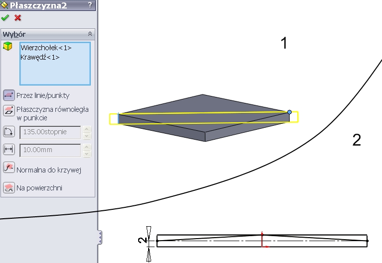

Mam taki problemik. Mam kwadrat o grubosci powiedzmy 5mm i chce aby od przekatnej tego kwadratu plaszczyzny uzyskane przez podzieleniem ta przekatna 'schodzily' do naroznikow w dol powiedzmy do 2mm. Tak aby powstalo cos jakby pol piramidy?
Gryze i kombinuje i jakos nie moge wymodzic? :(
pozdrawiam
k.

To narysuj bryle o podstawie kwadratu, ale wyciagnij na 2 mm. Na powierzchni gornej rzutuj szkic i wyciagaj na pozostale 3mm z pochyleniem (jakim? zobaczysz na podgladzie)albo wyciagnij na pelna wysokosc i wybierz sfazowanie i steruj parametrami az do uzyskania piramidy.
W sumie czytam to pytanie raz jeszcze i dochodze do wniosku, ze nie wiem o co dokladnie Ci chodzi. Moze jakos to zobrazujesz?

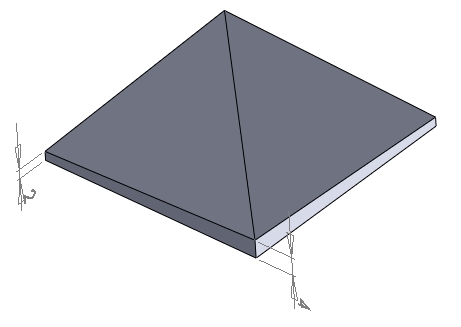

Ze swojej strony opisze to tak: mamy prostokat, wycigamy go na 4mm do gory, rysujemy przekatna z dwoch przciwleglych naroznikow i ona zostaje na poziomie 4mm. Ten dwa trojkaty ktore powstaly pochylamy tak, aby w pozostalych dwoch naroznikach schodzily on e do poziomu 2mm. Powstaja takie 2 nachylone trojkaty polaczone na wysokosci 4mm wspolna podstawa ktora jest przekatna wczesniej narysowanego prostokata.
Czy teraz dobrze to zobrazowalem? :)

Post napisał: bildder » 13 paź 2009, 09:28
No juz lepiej...
Takie cos?

Post napisał: kendy » 13 paź 2009, 09:59
o wlasnie :)
Jak to uzyskac?
bildder
Posty: 1135
Lokalizacja: W-wa
Post napisał: bildder » 13 paź 2009, 11:54
Wstaw plaszczyzne przez 3 wierzolki, na niej narysuj szkic symetrycznie, zwymiarowany wg potrzeb.
Wycinasz niezamknietym szkicem przez wszystko, nalezy tylko sterowac kierunkiem - czyli ktory fragment odrzucasz.
