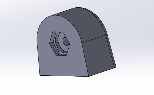

Hej,
wydzieliłem przy pomocy przecięcia element taki jak niżej.
Jak mogę do teraz zapisać żeby był to niezależny element?

Jeśli chcesz mieć po prostu 2 osobne elementy, to często najszybszą opcją jest po prostu skopiowanie pliku, wycięcie co zbędne, potem znów skopiowanie z pliku źródłowego, i wycięcie drugiej części, a pozostawienie tej pierwszej;)

Jeśli nie masz scalonych wyników to można dane elementy wygaszać w drzewku operacji. A potem po prostu zapisz jako i .sldprt. Jeśli masz scalone wyniki to po prostu edytuj operację i odznacz tę opcję.

Prawym na obiekt bryłowy na drzewku i jest tam polecenie usuń/zachowaj.
Wybierasz, czy dany element ma być usunięty, czy zostać , a pozostałe usunięte.

Koledzy, to o czym piszecie jest metodą okrężną... na pewno nikt profesjonalnie tak nie będzie robił.
Żeby wydzielony obiekt zapisać jako nowy plik, trzeba wybrać w drzewie operacji folder Obiekty bryłowe i pod prawym po kliknięciu na obiekcie jest opcja Wstaw do nowej części. Wówczas powstanie w nowej części tylko ta wydzielona bryła. Jak chcesz totalnie zerwać powiązanie, zapisz tę nową część jako parasolid.
Można też zapisać masowo obiekty z podziału a nawet automatycznie utworzyć z nich złożenie.
