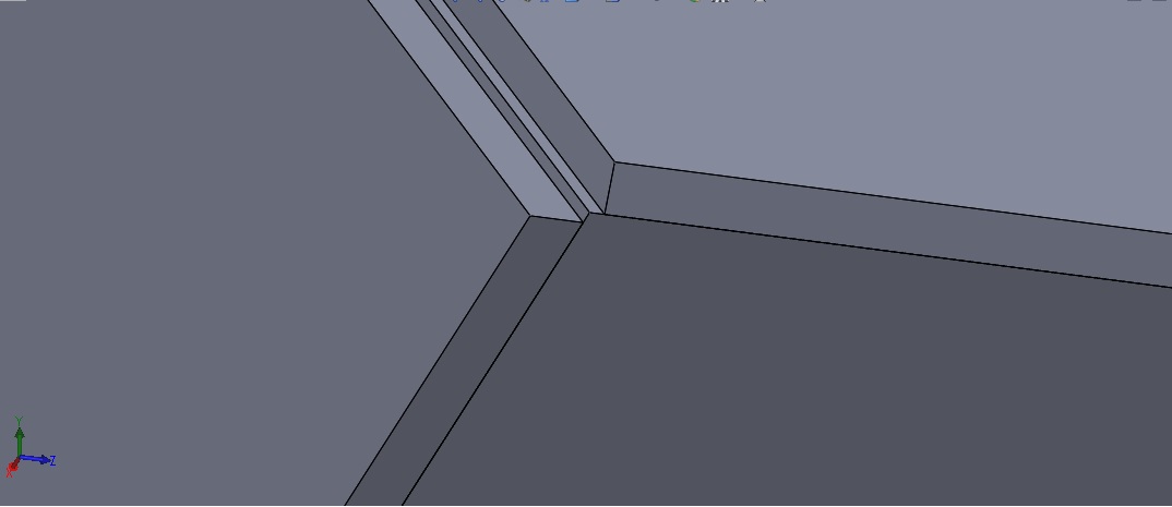

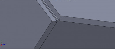

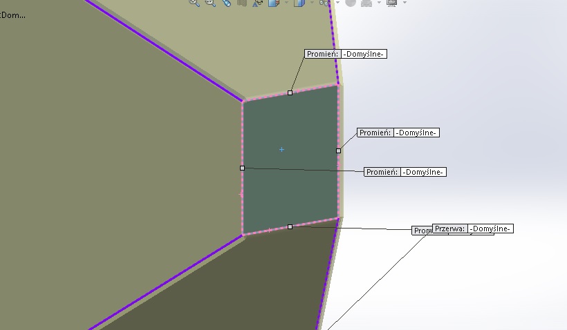

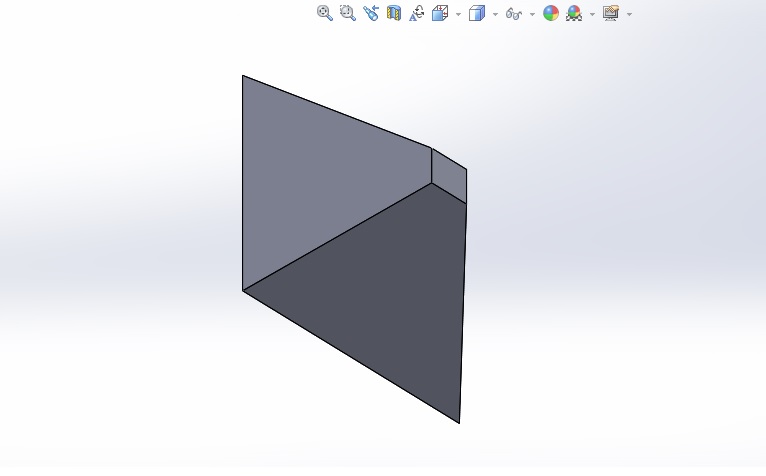

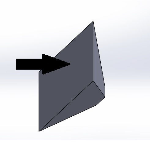

Cześć,
mam problem ze zrobieniem paleniska. Już nie mam siły do tego programu. Pierwsze co robie to robie bryłe 800x800 o wyskości 400 a później w operacjach przez pochylenie robie tak jakby już wzór paleniska. Później jak przechodze na konwertuj na blache to robi mi konwersje. Wszystko wygląda jakby miało się udać ale koniec końców nie mogę normalnie rozłożyć blachy albo jest zagięta też ta ściana której nie chce żeby była albo wszystko wygląda ok tylko że wśrodku paleniska jest jeszcze bryła (rys 4.). Dorzucam jeszcze step'a do tego modelu
Konwertuj na arkusz blachy - PROBLEM

Ale co komu ze stepa, plik SW jest potrzebny.
W takich modelach na błąd może wpłynąć nieodpowiednie podcięcie, źle zaznaczone krawędzie do odgięcia, zbyt mała przerwa.
Bryła jest w środku ponieważ jest zaznaczona opcja zachowaj obiekt (na górze).
Złościsz się na program a widzę, że nie znasz dobrze tej operacji... więc może trzeba ją lepiej poznać.
Poza tym można takie coś wykonać jeszcze innymi metodami.

No sorrki to moja wina bo nie mam takiego doświadczenia przy konwertowaniu. Odznaczam opcję zachowaj obiekt ale wyskakuje mi okienko "obiekt jest już arkuszem blachy, nie można konwertować" a w tej wizualizacji wszytko wygląda ok. Podcięcia zrobione, żadne ściany nie schodzą na siebie, nie widzę żadnych kolizji. Jeśli jest jakaś inna opcja to proszę mnie nakierować.

1. Wyciągamy ze szkicu bryłę (nie blachę) od razu z pochyleniem - ponieważ jest równe.
2. Włączymy operację konwertuj na blachę zaznaczając odpowiednią ścianę jako nieruchomą oraz krawędzie do odgięcia. Zachowaj obiekt ma być wyczyszczone.
Polecam https://solid-podreczniki.pl/produkt/so ... nie-ebook/ w formacie papierowym lub ebooka. Jest tam to wszytko wytłumaczone plus mnóstwo innych przydatnych informacji z blach i konstrukcji spawanych.
