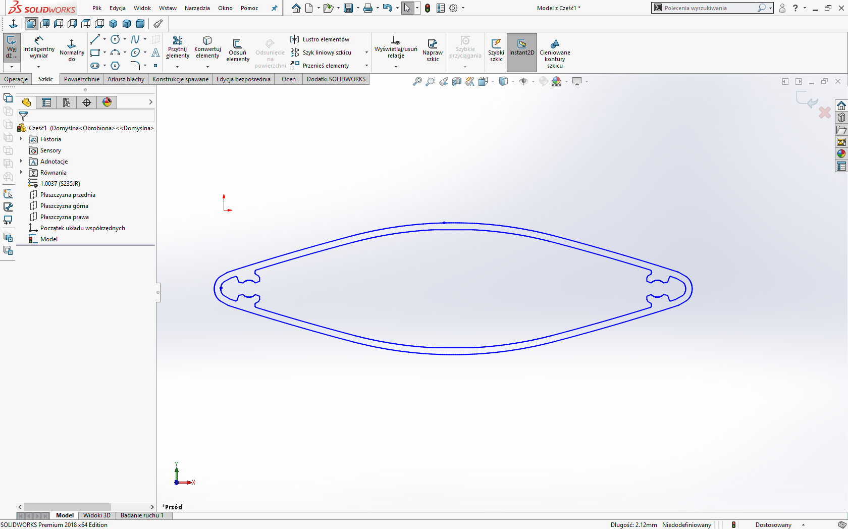

Witajcie
dostałem rysunek w dxf
niestety po imporcie do SW okazało się że jest tam tysiące linii
SW oczywiście to czyta ale po wyciągnięciu w bryłę jest takie obciążenie kompa że zamraża wszystko
potrzebuję to to wstawić do złożenia gdzie jest koło 2000 elementów - nie ma szans na poprawne działanie mimo odciążenia wszystkich partów
a dodać muszę jeszcze około 60 tych profili z dxf a więc padnie wszystko
podpowiedzcie jak to wygładzić lub połączyć w SW tak aby SW się nie męczył
zmiana kompa też nie wchodzi w grę bo robię to na "WorkStation by Solidworks "
nie będę obrysowywał tego splajnem bo to jedna z niewielu rzeczy ( ten splajn) których nie cierpię w CAD ach :)
a może trafi się dobra dusza który mi to wygładzi w jakimś cadzie
swego czasu miałem double cada i ten potrafił takie cuda ale odkąd mam SW to już nie działam na cadach 2 D więc bida
pletwa 150 mm.DXF
(170.62 KiB) Pobrany 159 razy

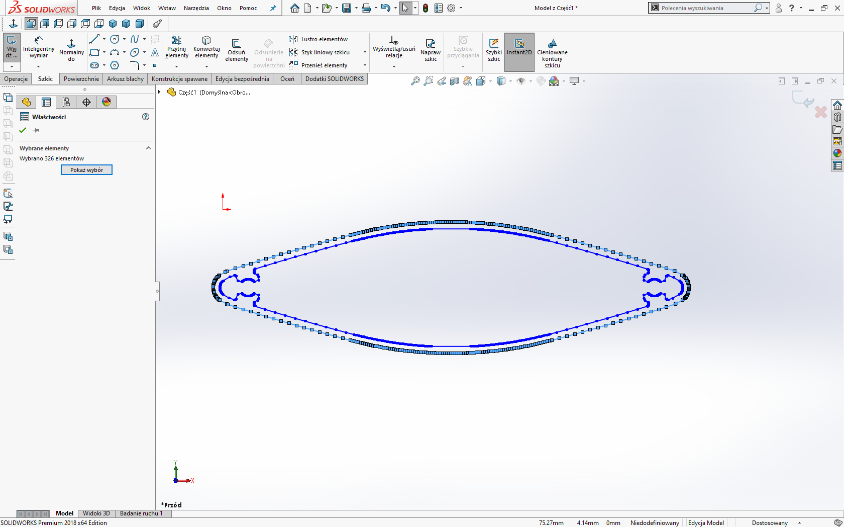

Post napisał: dudziak4 » 02 lis 2019, 03:56

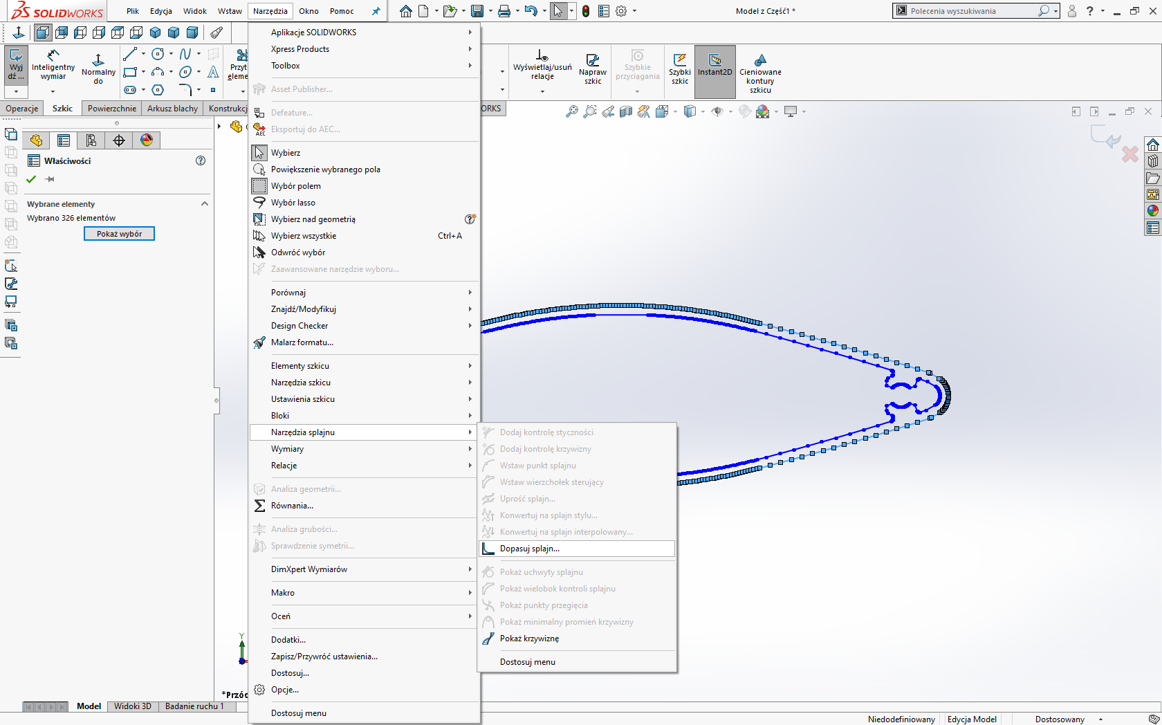

A właśnie że w SW, robisz tak klikasz jedną z lini następnie wybierz łańcuch czy to najpierw zewnętrzny czy wewnętrzny nie ma znaczenia ważne aby nie cały szkic.

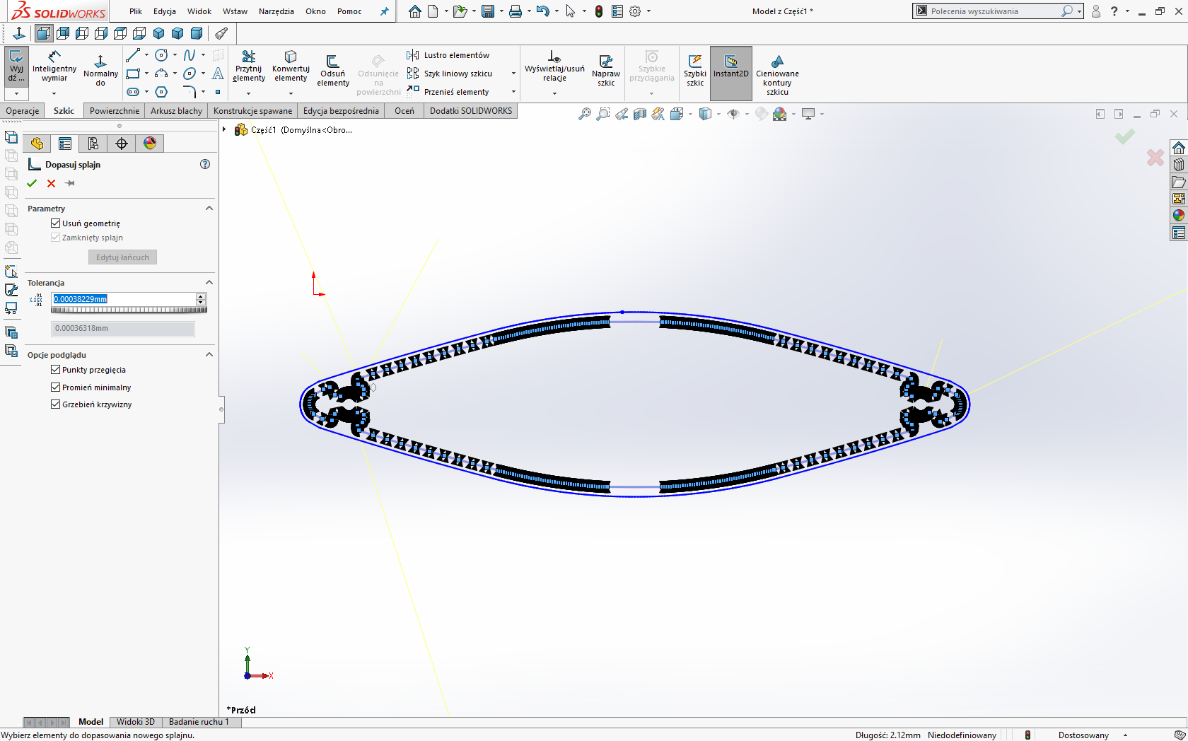

Następnie menu->narzędzia->narzędzia splajnu->dopasuj splajn
w oknie dialogowym zaznaczasz interesujące cię funkcje takie jak usuń geometrię, tolerancja.
Finalny efekt.
