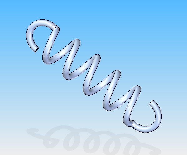

wodzu, troche ostry promien na pierwszym rys. w przejsciu spirali w hak.

Post napisał: Wodzu » 08 mar 2007, 00:46
Panie Ernescie tak mi wstyd :oops:
Program sam wygenerował tą spręzyne wiec nie dziwne ze jest tam cos nie do wykonania, aczkolwiek kupiłem taka sprezyne bo byla mi swego czasu potrzebna i wczesniej sprawdzilem jak ona bedzie wygladac, zadajac jej skok i srednice :razz:
A ze byla na dysku wiec na szybko ja wrzucilem :grin:

Post napisał: ERNEST KUCZEK » 08 mar 2007, 03:56
tak sie tylko czepiam :wink: chyba mialem kiepski dzien.

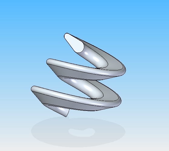

SPAWACZ mam pytanko - jak zrobiles sprezynke, ze jej skok przy koncach jest mniejszy??sprezynka w tych miejscach jest bardziej skupiona... zastosowales połączone 2 hellisy o roznych parametrach??? i dales "cieniowany" by nie bylo widac połączenia na idoku "cieniowany z krawedziami"?? Czy jakis inny sposob?

Post napisał: spawacz » 24 mar 2007, 01:13
najpierw zrobilem jedna helise potem na jej obydwu koncach analogicznie jeszcze 2 helisy co dalo mi zmieniony skok na koncu polaczylem je krzywa kompozytowa co zrobilo z nich calosc na koncu narysowalem okrag i dalem wyciagniecie po sciezce. zrobilem tak bo mialem zamiar sciac ja na plasko na zakonceniach ale zapomnialem :D
Ps. sory za bledy
