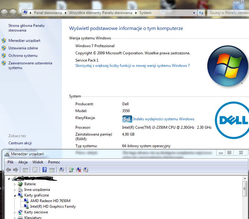

ja pracuje na takim sprzęcie jak poniżej Używam na nim i SW i MasterCama
nie modeluje nic mocno skomplikowanego i komputerek daje radę,
czasami troszkę dłużej coś przeliczy ale mi to nie przeszkadza
Nie wiem do końca ile on kosztował dostałem od firmy
pozdrawiam
