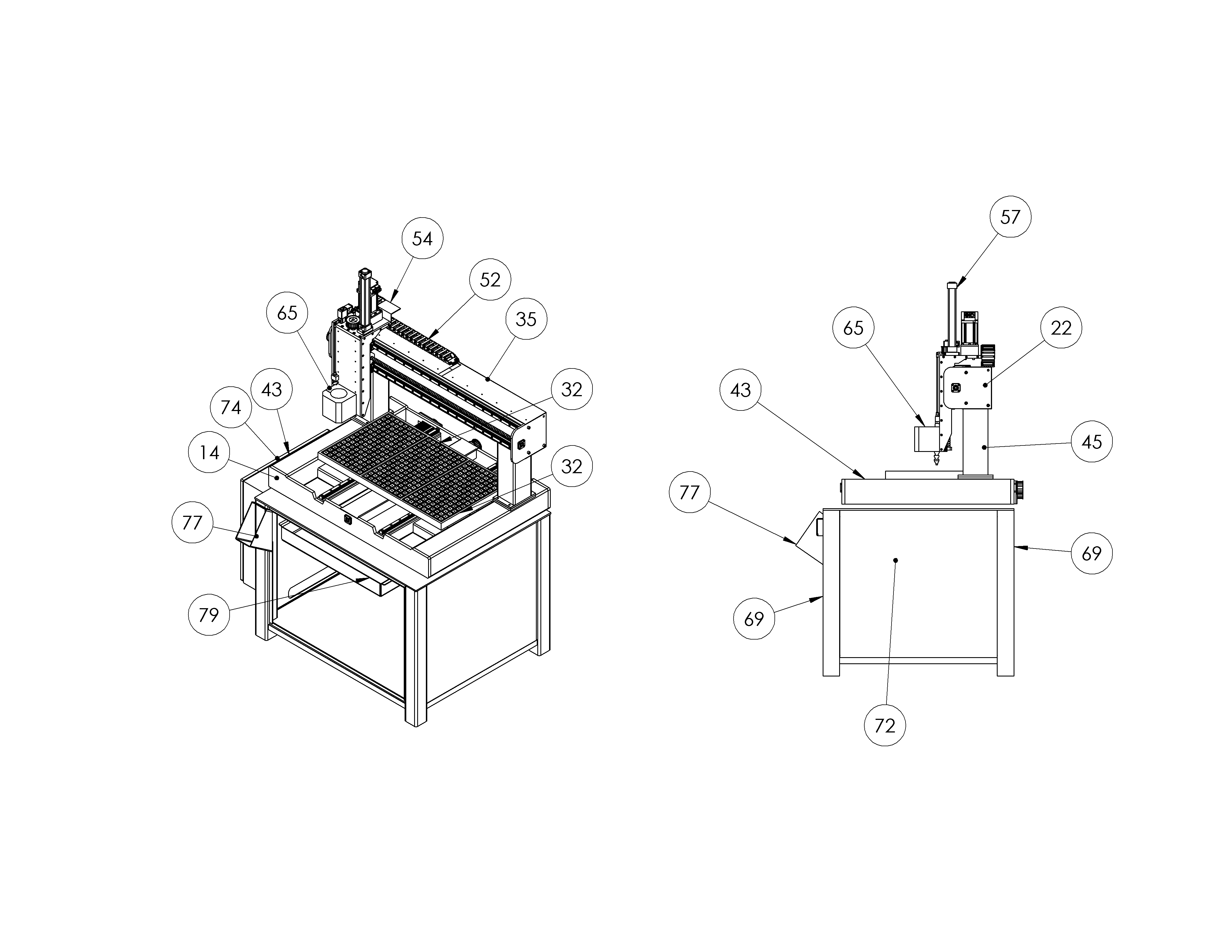

Witam orientuję się ktoś w jaki sposób do tabeli materiałów wstawić elementy tylko te przy których są załączniki a nie wszystkie elementy w danym widoku poniżej rysunek przedstawiający mniej więcej o co mi chodzi, w tabeli mają się pojawić tylko te elementy przy których są załączniki.

Co to są załączniki? Chodzi o odnośniki (balony)??

Tak dokładnie chodzi o odnośniki (balony)

To nie jest tak.
W tabeli znajdują się wszystkie niewygaszone komponenty, a odnośniki przyczepione są tylko do tych widocznych. Ale jakby pierwotna jest tabela, a wtórne odnośniki.
Możesz więc ręcznie ukryć odpowiednie wiersze tabeli, albo np. przygotować w złożeniu specjalną konfigurację.

No tak mogę ręcznie to zrobić tylko mam maszynę składającą się z około trzystu części każda część ma swój numer. Mam zrobić dla spawaczy dokumentację krok po kroku jak składać maszynę do której części są wycięte laserem na każdej z części jest wypalony jej numer. I teraz mam w rysunku na jednym arkuszu maszynę w różnych widokach i na każdym widoku jest po kilkanaście odnośników i chcę wpakować do tabeli części z wszystkich widoków ale tylko te z odnośnikami na dzień dzisiejszy robię to ręcznie ale długo z tym schodzi przekopując tabelę w której jest ponad dwieście części.

No to trzeba jakąś automatyzację przedsięwziąć.
Zrobiłbym tak. W częściach na laser dodaję jakąś właściwość dostosowaną, można to fajnie rozwiązać za pomocą generatora karty właściwości.
Później tworzę konfiguracje i za pomocą zaawansowanego wyszukiwania sortuję po właściwościach pozostawiając tylko te wymagane części.
Robię widoki rozstrzelone lub np. tworzę stany wyświetlania by lepiej pokazać elementy.
W rysunku wybieram odpowiednią konfigurację w której są tylko wybrane komponenty. W tabeli będą tylko one i odnośniki też siłą rzeczy będą dla nich.
Jeszcze raz zaznaczę, zazwyczaj dążymy do tego, by każda część składowa złożenia miała odnośnik. Z odwrotną sytuacją się nie spotkałem...

Stwierdzam (a trochę siedzę już w SW) że nie spotkałem się z sytuacją, gdzie tabela jest odnoszona do odnośników.
W tabeli są zawsze wszystkie komponenty (nawet ukryte). Więc wstawiając odnośniki staramy się tak pokazać złożenie, by każda z części z tabeli miała widoczny odnośnik. Jak się wysunie za pomocą 3 czarnych strzał tabelę, to widać, czy wszystkie komponenty mają takie odnośniki.
Dlatego stosuje się przekroje lub widoki rozstrzelone.
Jeżeli w widoku widoczne jest wiele części, ale tylko niektóre mają odnośniki, to nie ma to wpływu na tabelę. Trzeba by w złożeniu wykluczyć niepotrzebne części, żeby nie pojawiały się w tabeli. O ile to się czasem stosuje, to odnośniki i tak wstawiane są wg kategorii "widoczny komponent".
Najlepiej wydaje mi się zastosować konfiguracje + stany wyświetlania.

Albo jeszcze inaczej, można zamienić części na otoczki (koperty) - one domyślnie nie będą wyświetlane w tabeli BOM. Sterowanie czy dana część jest otoczką można zrealizować za pomocą tabeli excela.

Kurcze szkoda że nie można tego zrobić w prostszy sposób w pracy używamy również solidedge i tam chłopaki robią to z automatu dostosowując tabelę według odnośników.
