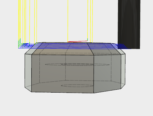

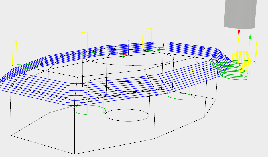

uczę się tego oprogramowania, obecnie mam problem z wykonaniem dużej fazy poprzez wierszowanie. Rozpoczęcie obróbki zaczyna się od połowy.
Używam 3D adaptive
Spotkał się ktoś z tym problemem?

Adrian M. pisze: Używam 3D adaptive
Tylko po co ?
Wybierz "contour" w 3D, zaznacz krawędzie i rób.

Chciałem aby frez nie schodził po rampie, tylko poza materiałem. Dlatego używałem tej funkcji.

3D Adaptive działa tak że schodzi najpierw na pełną zadaną głębokość (Maximum Roughing Stepdown) a potem docina kształty powyżej wznosząc się o wartość w Fine Stepdown, zaraz poniżej pierwszego pola.
Dlatego zaczyna ciąć od połowy, bo głębokość max masz akurat ustawioną na wartość połowy wysokości fazy.
Do takich faz lepiej użyć albo Contour, Ramp albo Scallop.

Zastosowałem opcję contur 3d. Dodałęm zagłębianie po rampie z wybraną opcją : no contact.
