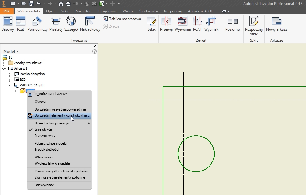

Tworzę model (*.ipt) w płaszczyźnie czołowej robię siatkę punktów.
Następnie tworzę dokumentację płaską (*.idw) gdzie już owych punktów nie widać. Jak mogę je uwidocznić?
Następnie zapisuję jako *.dxf dla wypalarki gdzie owe punkty mają być zaznaczone przez laser.
1. Nie umiem uwidocznić tych punktów z modelu na dokumentacji płaskiej.
2. Tworząc punkty na dokumentacji płaskiej nie umiem ich powiązać z istniejącą bryłą.
ps. w Catii wystarczy we właściwościach zaznaczyć coś w stylu uwidocznij punkty z modelu 3d i jest - dlatego myślę że w Inventorze też musi to być jakieś proste do ogarnięcia.
•Proszę o pomoc!•
