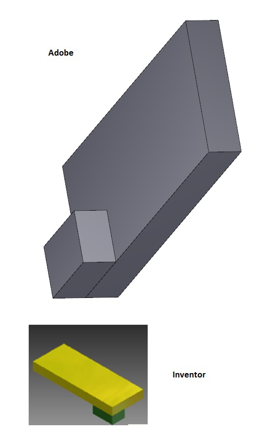

Cześć,
mam taki problem podczas eksportu modelu/złożenia do PDF3D i otwarciu go za pomocą Adobe Acrobat Reader złożenie nie ma kolorów.
W jaki sposób wykonać eksport tak żeby bryły były w różnych kolorach.
Dzięki za pomoc :)

Rozwiązanie jest takie:
na obecną chwilę tylko w wersji EN Inventora 2017 jest możliwość eksportu plików PDF3D w kolorze - niestety wersja PL tego nie posiada.

Post napisał: TJarmuszczak » 07 wrz 2016, 18:54
Autodesk wydał już poprawkę do twego błedu
Template and Language pack
