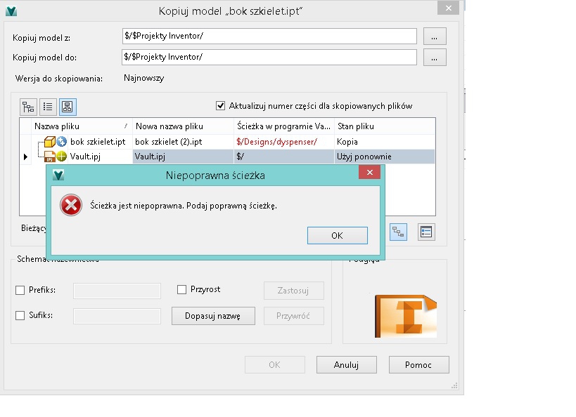

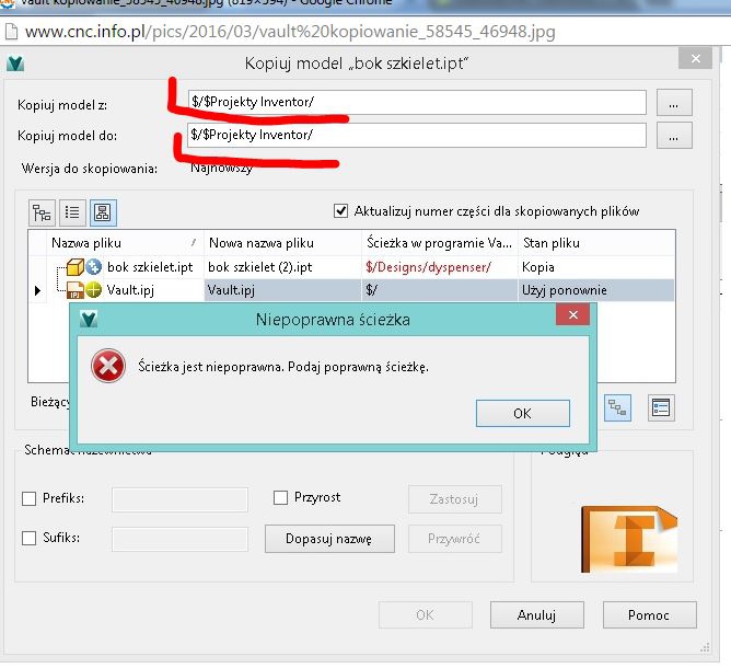

Jestem początkującym użytkownikiem Autodesk Vault, z małymi problemami zainstalowałem i skonfigurowałem Vault'a ale nie mam okna po prawej stronie właściwości i nie mogę skopiować modelu bo podczas wyboru folderu docelowego wyskakuje błąd "Wystąpił błąd przy próbie pobraniu folderu". Folder "Projekty Inventor" nie istnieje. Jak zmienić ten folder na inny.

co to za nazwa folderu ze znakiem dolara $ - coś tu nie jest dobrze

TJarmuszczak pisze:co to za nazwa folderu ze znakiem dolara $ - coś tu nie jest dobrze
Znak dolara to zmienna systemowa.

No nie wiem postępowałem według tutorialu na YouTubie. A jak zmienic folder "Projekty Inventor" na inny??

Post napisał: Tomasz_K » 17 mar 2016, 21:29
Może to pomoże:

Post napisał: mąci » 18 mar 2016, 09:14
Folder roboczy mam prawidłowo ustawiony tylko w momencie gdy chcę skopiować model w oknie kopiuj model pojawia się folder "$Projekty Inventor" który już nie istnieje. Został zmieniony na "D:\$Inventor\Designs\". Chyba troszku namieszałem.
