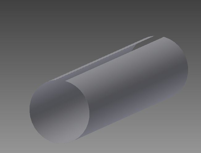

wujek_11 pisze:Za pomocą szkicu w 3d i wyciągnięcia? ale wtedy rozwinięcie chyba słabo wyjdzie, po za tym muszę wtedy promień gięcia chyba rysować.
Po co Ci szkic 3D?
Z tego co jest na rysunkach wynika że wystarczy ci płaski szkic przekroju giętej części a potem proste wyciągnięcie.
Tylko bardzo ważne o czym należy pamiętać to że taki szkic przekroju musi mieć jednakową grubość bo inaczej nie dasz rady tego rozwinąć w rozwinięciu blachowym.
