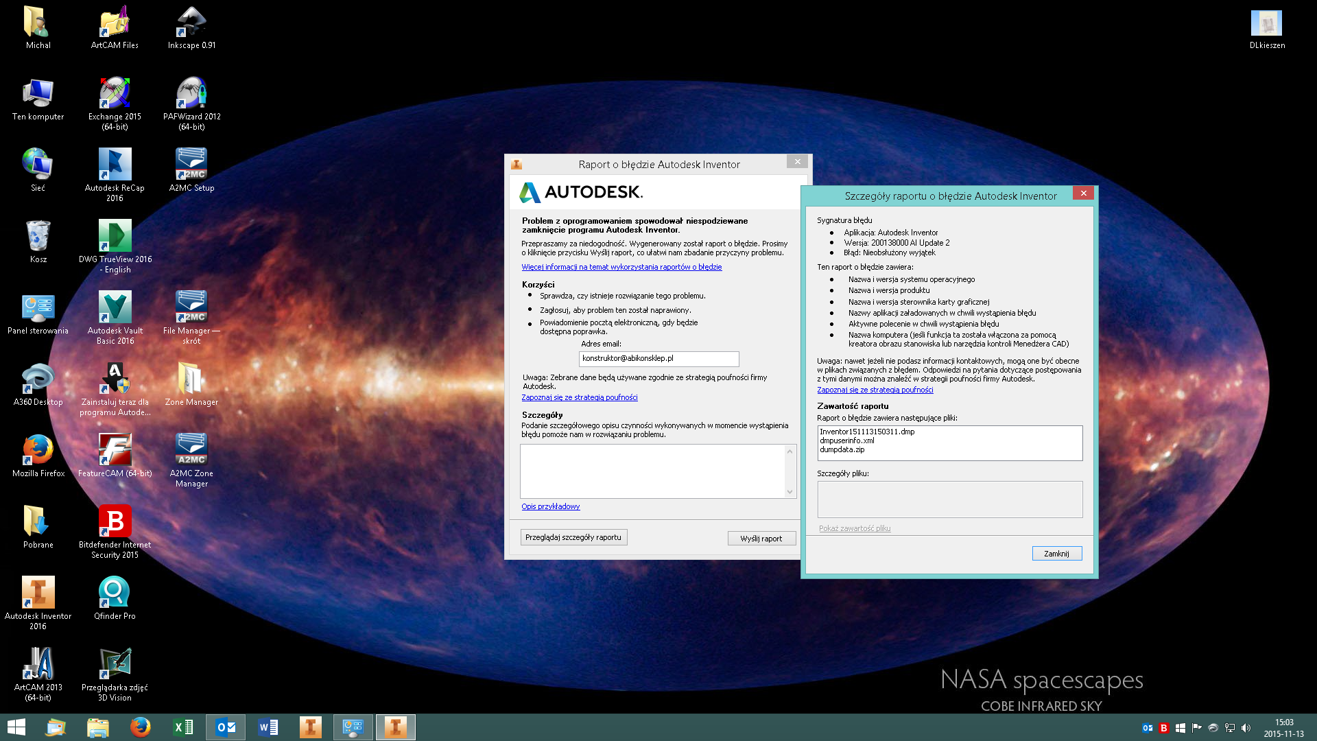

Mam problem z Inventorem 2016, praktycznie od samego początku. Głównym problemem jest to że program podczas pracy już na kilku elementowych złożenich zatrzymuje się i trzeba czekać chwile aby można było coś ponownie zrobić. Komputer Hp Z230 z Windows 8.1, procesor i7 3,6 GHz, ram 16GB, karta graficzna Nvidia Quadro K620, System i Inventor zainstalowany jest na dysku SSD, dane są na HDD. W menadżerze procesów nie widac nic niepokojącego oprócz tego ze gdy Inventor się zawiesza pisze przy nim "nie odpowiada". Dodam jeszcze że nie mogę też zmienić materiału elementów, bo podczas próby zmiany wyskakuje błąd, załączam screenshoota z tym co się pojawia po zamknięciu Inventora.

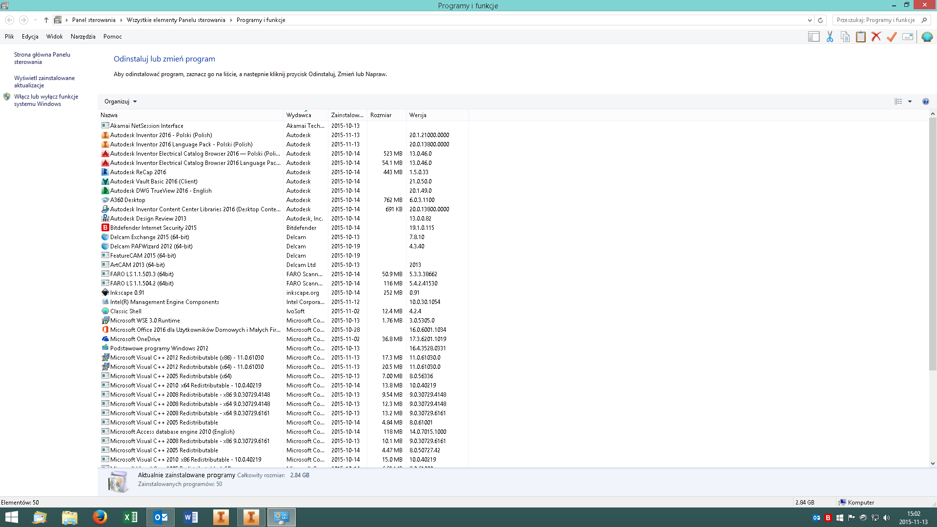

Oraz podczas włączana komputera wyskakuje mi błąd ze jest problem z uruchomieniem Autodesk Menagera. Ten sam błąd pojawia się również na moimi laptopie. Załączam też screenshoota z wersją oprogramowania jakie mam zainstalowane.

Pracujesz przez sieć lub otoczenie sieciowe?

Post napisał: mąci » 14 lis 2015, 19:37
Jeśli chodzi to oprogramowanie Invenora jest jedno stanowiskowe.

Post napisał: Tomasz_K » 15 lis 2015, 00:14
U nas w pracy INV 2016 na 3 komputerach zachowuje się znacznie stabilniej niż poprzednie wersje, mi zwiechy przytrafiają się naprawdę rzadko. Na czwartym stanowisku Inventor zawiesza się regularnie kilka razy dziennie. Nie możemy tego rozgryź.
Jedynie co mnie martwi to to że używasz Windowsa 8.1, aczkolwiek Autodesk go dopuszcza.
Tomasz
PS. Bardziej chodzi mi o położenie plików z którymi pracujesz, czy są u ciebie na dysku czy gdzieś na sieci.

Post napisał: mąci » 15 lis 2015, 12:35
Są na dysku, tylko ze na zwykłym dysku a program na SSD. A czy np Manadzer Autodesk uruchamia sie poprawnie bo ja na dwóch komputerach mam z tym problem.

Post napisał: mąci » 24 gru 2015, 22:56
Problem rozwiązany pomogła ponowna instalacja programu.
