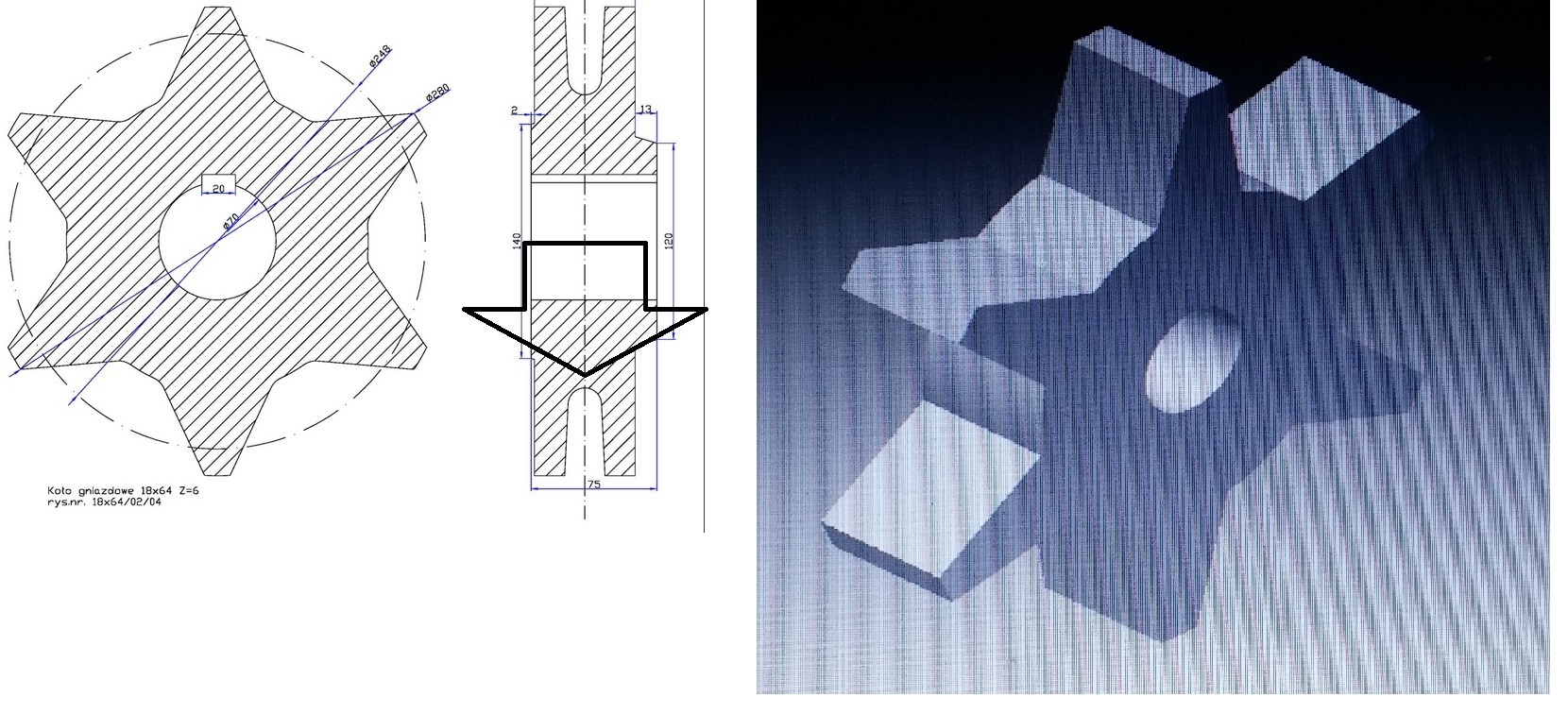

Proszę o pomoc przy kole gniazdowym. Jakich funkcji mam użyć, alby zrobić wcięcia w kole, jest to pierwszy projekt jaki robię w Inventorze i wcześniej nie miałem z nim styczności, także proszę o wyrozumiałość :)
Próbowałem oznaczyć na szkicu z dwóch stron zęba ten rowek i chciałem wyciąć jednak przez wytłoczenie nie pokrywały mi się one.
W zdjęciu o co konkretnie mi chodzi.

Post napisał: marcin78 » 16 lis 2014, 10:52
Załączam plik z modelem koła INV 2015 Professional
Ja użyłem narzędzia Revolve
