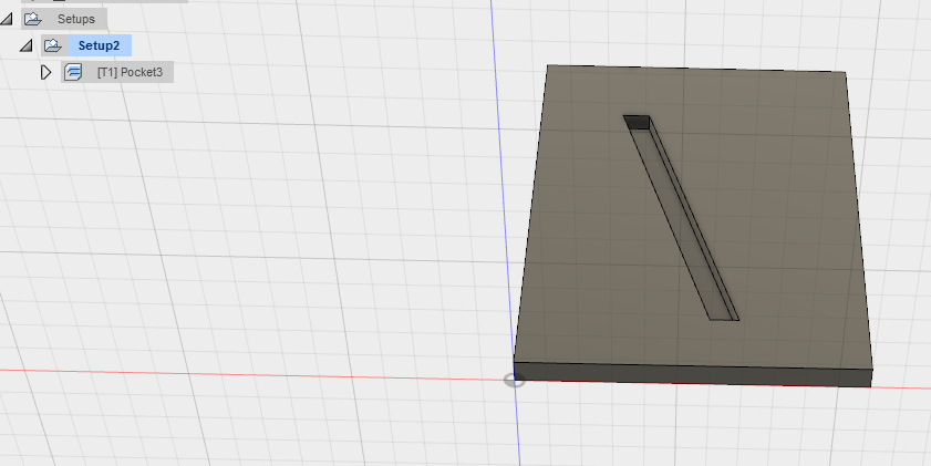

Mój problem jest następujący :
Rysuje w Fusion 360 prostą kieszeń, w CAMie opcja Pocket 3D, dodaje frezy, postprocesor i jazda.
Mierzę efekt końcowy i jest różny od założonego o ok 1.25 mm.
Tzn. kieszeń na rysunku ma 8.5 szerokości , po frezowaniu szerokość to 7.25.
Próbowałem dwoma frezami o różnej średnicy i efekt ten sam.
