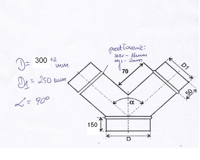

Proszę o pomoc w modelowaniu detalu przedstawionego na rysunku. Mam to na zaliczenie i nie potrafię sobie poradzić. Potrzebuję model 3d i rozwinięcie lub sam model to z rozwinięciem sobie już poradzę. Próbowałem przez generator ram, ale jak wstawię 3 rury to program pozwala mi na ucięcie tylko raz i później pojawia się błąd. Wygląd tak jak na zdjęciu. Przetłoczenia może nie być.

Zwróć uwagę na wymiary na tym rysunku.
Moim zdaniem nijak się mają do przedstawionego rysunku.

Wymiary to wykładowca podawał dla kazdego inne .Rysunek jest tylko poglądowy

Ma to wygladac tak jak na rysunku czy zdjeciu?? bo na rysunku dolne przetloczenie jest inaczej

Nie dość, że jest inaczej, to jeszcze średnice rur są inne, więc jeśli włożymy rury z mniejszą (250mm) średnicą, do rury ze średnicą większą (300mm), to po bokach zostanie pusta przestrzeń i chcąc wykonać taki detal, trzeba albo giąć rurę o większej średnicy tak, żeby pasowała do dwóch pozostałych, albo użyć jakiegoś programu (ja nie wiem jakiego) do projektowania połączeń rur wyginanych z blachy który to program sam narysuje/dostosuje rysunek blach w rozłożeniu.
Zdaje się, że ZW3D CAD ma jakiś moduł do blach, ale czy potrafi zrobić to o czym napisałem, to nie wiem.

Ja bym widzial to tak. Jak chcesz plik to daj maila na PW

Ma to wyglądać tak jak na zdjeciu, przetłoczenie niekonieczne, a jak bedzie to około 1/3 długości rury fi 300

parzy7, Kolego dałem ci DXF na meila :cool:
