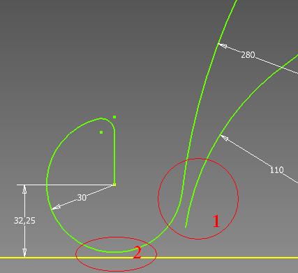

chciałem Was zapytać jak zrobić w miejscu oznaczonym nr.1 na foto_1 -a są to dwa łuki-była wskazana przeze mnie odległość między tymi łukami(szkicami).Chodzi o to że po tych szkicach zostanie przeciągnięty okrąg o jakiejś tam średnicy i po przeciągnięciu żeby te elementy były idealnie ze sobą styczne w zaznaczonych miejscach(jak foto_2).
W przypadku zaznaczonym na rysunku jako 1 nie jest to problem aby szkic miał jakąś tam odległość od żółtej linii a tym samym żeby element był styczny do tej żółtej linii po przeciągnięciu.
Chciałbym wszystko to, te wszelkie odległości zachować i już ustawić w szkicu.
Proszę o rady i ewentualnie jakieś dobre linki bo na pewno będzie to bardzo pomocne.

Odległość środków tych okręgów jest równa 30+110+2*2.25. Narysuj linię łączącą środki obu okręgów, powinna mieć taką właśnie długość.
