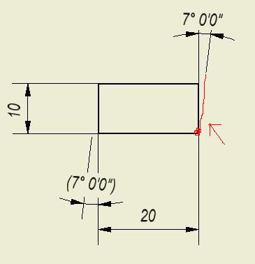

Czy jest możliwość sprzężyć własny szkic z rzutowanym modelem ? Na przykład narysować linie pomocnicze i dać wspólne punkty? Potrzebuje dodatkowych linii by chwycić kąty - ale każdy szkic jest traktowany osobno. Zaznaczenie rysunku modelu i wciśnięcie S - nie daje efektu linie dalej sa w próżni nie mogę ich w żaden sposób powiązać.

Hmm może pokaże zdjęcia przykładowe .. są kąty - lecz linii pomocniczych które by były powiązane ze szkicem bryły nie mogę zrobić ani się nie pojawiają.

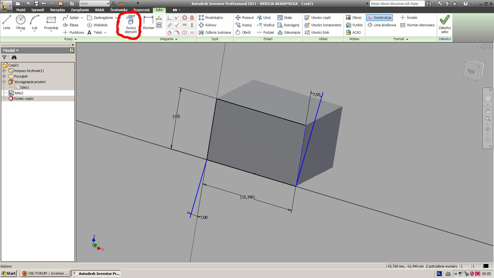

edycja: eh zle sie zrozumielismy, myslalem ze chodzi o inventora 2011, a tu chodzi prawdopodobnie o ver. 11, reszta postu jest oparta o wersje 2011 ale byc moze filozofia rozwiazania problemu bedzie podobna...
najpierw robisz swoja bryle, potem wybierasz plaszczyczyzne na ktorej bedziesz rysowac nowy szkic, nastepnie wybierasz opcje "rzutuj element" (zaznaczona na czerwono) i wybierasz krawedzie bryly ktore maja byc zrzutowane na twoja plaszczyzne. Powstaja linie (u mnie kolor czarny) ktre nie sa czescia szkicu ale moga byc uzywane jako bazy do wiazan gemotrycznych i jako bazy wymiarowe.
Jezeli chodzi ci o cos innego to postaraj sie bardziej sprecyzowac.

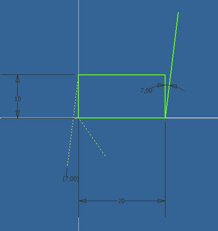

myślę że chodzi o dodatkowy szkic w rzucie detalu na rysunku
a więc robisz w dokumentacji
potem klikasz jeden raz w ten rzut (aby się podświetlił)
a potem robisz w nim szkic
potem rzutowanie krawędzi, ale działa dopiero po wybraniu krawędzi i naciśnięciu PPM i chyba zatwierdź (nie pamiętam jak jest to w INV 11)
do tych linii możesz już się złapać z rysowaną geometrią
potem wymiarujesz
kończysz szkic
i możesz wymiarować już w rysunku
