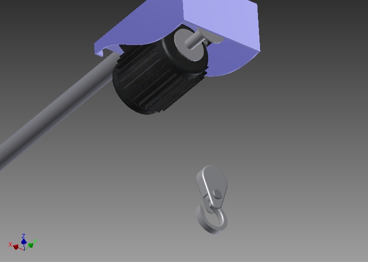

Zaczynam pracę z Inventorem i mam problem z utworzeniem liny, która w czasie symulacji dnamicznej nawijałaby się na krążek. Chcę utworzyć linę i powiązać ją z hakiem i krążkiem związanym z wałkiem silnika. Wałek i krążek już związałem - wiązanie obrotowe. Myślałem też nad podobnym związaniem krążka i haka (ruch posuwisty haka + ruch obrotowy krążka). Czy ktoś mógłby napisać jak utworzyć taką linę, tak aby wraz z obrotem krążka nawijała się na niego? Ze związaniem liny z hakiem już sobie poradzę.
Korzystałem częściowo z prezentacji pana Sokołowskiego. Nie chcę tu robić żadnej kryptoreklamy, ale osobiście polecam jego stronę.
Z góry dziękuję za pomoc.
Tutaj screen z Inventora mojego mechanizmu:

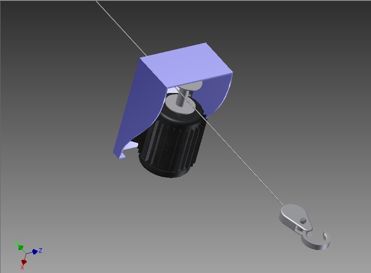

W międzyczasie udało mi się utworzyć linę i powiązać jej ruch posuwisty z ruchem obrotowym krążka. Nie wiem jednak nadal co zrobić, aby powiązać to w taki sposób, by lina wraz z obrotem krążka nawijała się na niego. Macie jakiś pomysł?
Kolejny screen - co dzieje się z liną w wyniku obracania krążkiem:
Próbowałem zaginać w sposób jaki zaprezentował pan Sokołowski na swoim blogu, ale wówczas porusza mi się sam krążek, a lina zostaje nieruchoma.
