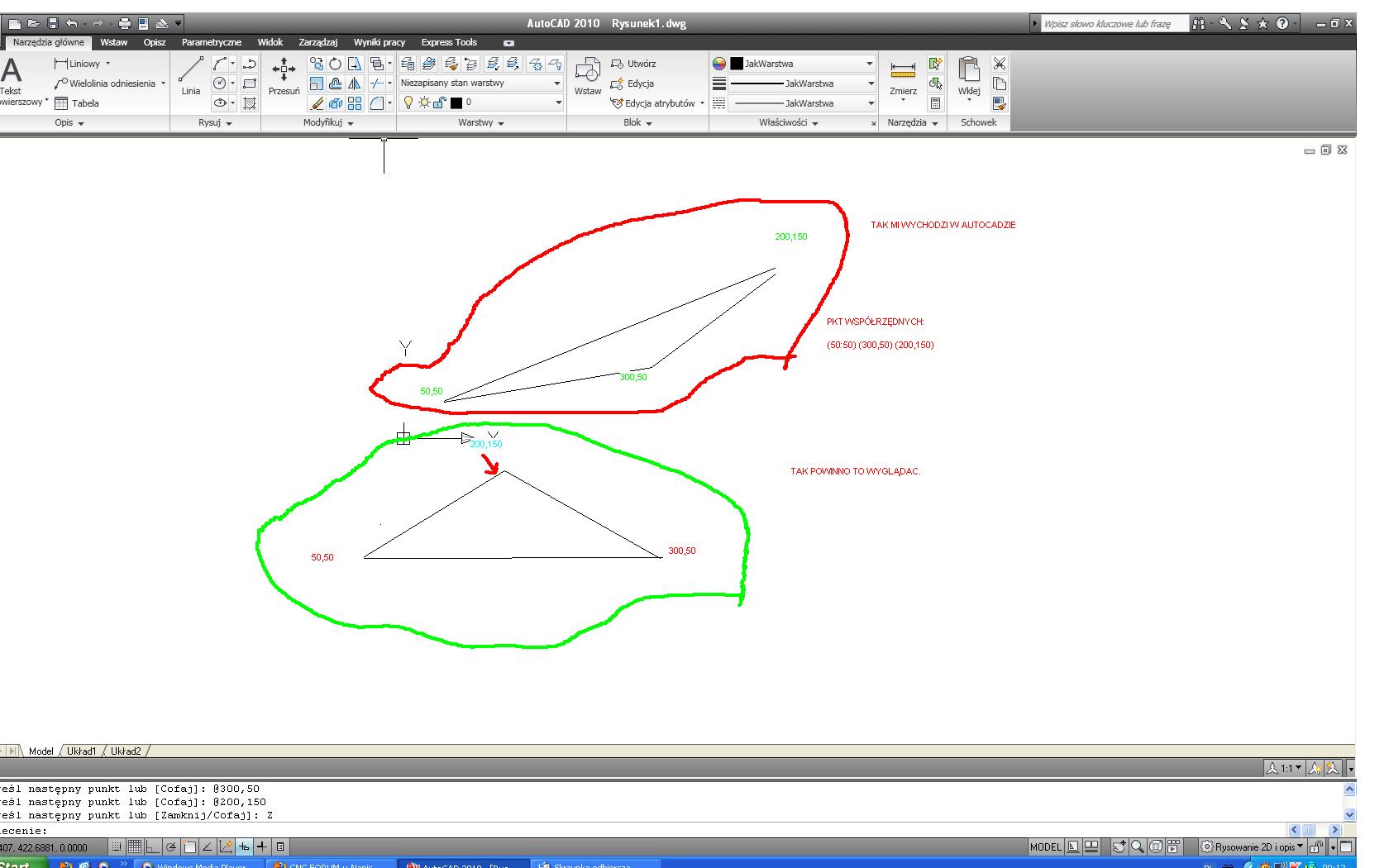

Nie wiem co z tym jest. Mam ks. pikonia i robię według podanych tutaj wymiarów np.
(50,50) (300,50) (200,150) I zamiast te 150 zkręcać w prawo pod kontem ok 150 Stopni to to idzie na ok 120Stopni. Co jest z tymi stopniami.
Np jeszcze mam takie coś.
50.50 i potem jest 300.50. To zamist to być w jednej lini wszystko czyli w współrzednej 50 ( Y) To to idzie do góry o jakieś 30 stopni. Zaraz rysunek pokaże.
//images47.fotosik.pl/430/070351b8faca06cem.jpg[/img][/URL]Obrazek

Tak na szybko to wydaje mi się że rysujesz kolejne punkty podając wektor a nie współrzędne.
Oczywiście zgaduję, ale położenie 3. punktu to sugeruje.
Gdybym miał narysować to jak to powinno być to bym wklepał:
pl []
50,50 []
300,50 []
200,150 []
c []
(komendy angielskie, [] to zatwierdzenie)
...przy czym kolejność podawania współrzędnych nie ma znaczenia.
Gdybym miał narysować tak jak Ci wychodzi to by wyglądało tak:
pl []
50,50 []
@300,50 []
@200,150 []
c []
Narysuj to jeszcze raz i jeśli znów wyjdzie źle to wklej tu zawartość linii komend :-)

zrób tak:
50,50
@200,150
@100,-150
albo
50,50
200,150
300,50
i musi działać :wink:

No dzieki. Jednak problem nie rozwiązany do końca, a mianowicie.
Niko65 twoja pierwsza metoda działa owszem. Ale jeżeli się nie mylę to ta @ przy współrzednej to jest wartość względna a to chyba co inneo ? czy się mylę.
2 sposób nie działa, wychodzi to co podałem w zdjęciu ale w odwrotnom stronę :D
Hugawa nic nie działa.
linia komend
Polecenie: _line Określ pierwszy punkt: 50,50
Określ następny punkt lub [Cofaj]: @300,50
Określ następny punkt lub [Cofaj]: @200,150
Określ następny punkt lub [Zamknij/Cofaj]: z
Zastanawia mnie dlaczego jest znak @ przed 300,50 np. Nie podawałem tego a mi automatycznie wywaliło coś takiego.
OFC rysuje tak, że. Polecenie linia, wpisuje 50,50 enter itd. ale to raczej oczywiste.

Post napisał: Bri » 02 gru 2010, 07:05
50,50
300,50
200,150
tak rysujesz po współrzędnych (i trójkąt wychodzi)
a
50,50
@300,50
@200,150
rysujesz przyrostowo (wektorowo, względnie..) i trójkąt nie wychodzi
Co w tym trudne do zrozumienia?
możesz zapisać
50,50
@250,0
@-100,100
i też wyjdzie

Post napisał: hugwa » 02 gru 2010, 11:30
Boshi pisze:Hugawa nic nie działa.
Żle robisz :)
Boshi pisze:Zastanawia mnie dlaczego jest znak @ przed 300,50
Rób bez @ i będzie cacy.
