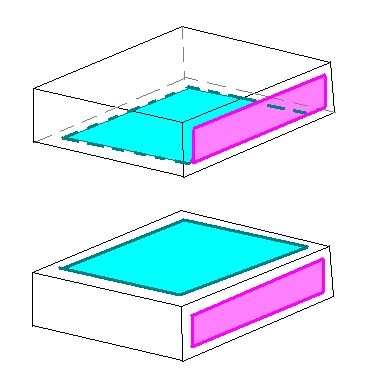

Przykład: prostokąt i kwadrat, jedno wiązanie /zespół zestawiające/ drugie /aespół równolegle/ i zostay dwie równoległe powierzchnie, które chciałbym aby poruszały /przesuwały/się w określonych wartościach. Jakiego wiązania użyć ?

Chcesz żeby jedna kostka "ślizgała" się po drugiej??
Użyj dwóch zestawiających wiązań - jednego by zetknąć obie bryły, a drugiego dla boków znajdujących się po tej samej stronie.
Niebieskie płaszczyzny ze sobą, różowe ze sobą
Miałem pod ręką tylko Paint "cad'a"
