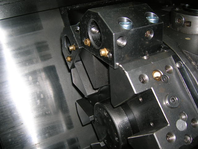

Witam. potrzebuję pomocy w doborze takiego uchwytu jak w temacie. zaznaczam że bede używać wierteł z kanałami na chłodziwo. Tokarka to okuma soarer 270. Słyszałem coś o oprawach VDI, nie mam pojęcia o co w tym chodzi. w drugiej tokarce mam uchwyt cylindryczny pod tulejki ER. PROSZE O POMOC.

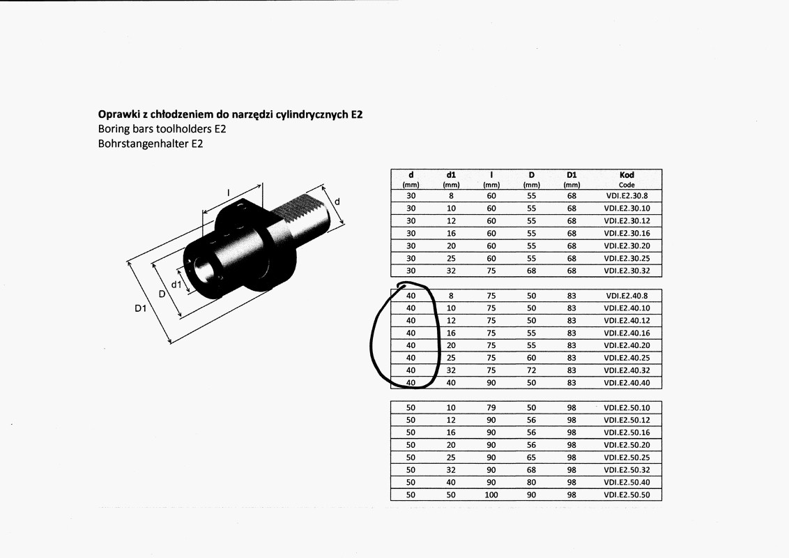

no to już coś:) przy maszynie mam średnicę 40mm pod ten uchwyt. przy vdi jest taki grzbień, u mnie jest po prostu dziura na walec. czy muszę mieć to vdi czy są cylindryczne uchwyty pod chłodziwo do narzędzia?

Masz zaznaczone uchwyty fi 40,mocowane narzędzia 8 do 40mm,oznaczenia dotyczą uchwytów firmy Fatpol.Obrazek

A jak następuje zacisk tej "dziury", żeby się uchwyt utrzymał i pozycjonował marzędzie? Wrzuć jakąś fotkę głowicy, bo oglądając w necie używane Soaery, to wydaje mi się że ty już masz 2 lub 3 oprawki z otworem 40mm i oprawki do noży do toczenia zewnętrznego i potrzebujesz tylko tulejki redukcyjne pod chwyt narzędzia, np 40/32, 40/25 itp. Mam takie oprawki na tokarce Mazak i nie są one w standardzie ISO, tylko jakimś japońskim, chociaż wyglądają podobnie. Musiałem się naszukać żeby je kupić na wolnym rynku, bo przez serwis to było za drogo.

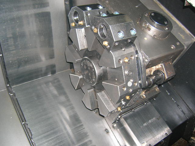

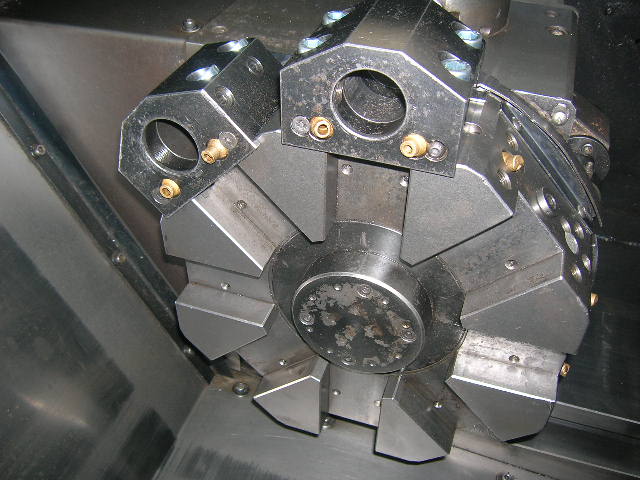

mocowanie jest za pomocą czterech śrub, po dwie z jednej i drugiej strony. na zdjęciach widać wszystko. ObrazekObrazek

Tak jak myślałem, masz tylko dwie oprawki do mocowania okrągłych narzędzi (wytaczaki, wiertła itp). Tulejki redukcyjne są znormalizowane, wystarczy wpisać w Googlach "tulejki redukcyjne VDI" i wyskoczy 10000 stron handlarzy. Ja mam różne od różnych dostawców (Eroglu, Heimatec) wszystkie są dobre, bo to tylko tulejki.

zamówiłem uchwyt cylindryczny pod wkładki ER. a te tulejki redukcyjne bede robił sobie sam:) jedynie trzeba je później hartować:) Dzieki wielkie za pomoc. a ten uchwyt mam jeszcze jeden. tylko nie przykręcony jest.
