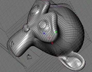

Niebawem dodam jeszcze eksport do binarnego STL i podgląd 3D.
A zapisuję do takich formatów właśnie w celu dalszej obróbki, takiej jak wygładzanie, wyciąganie, skalowanie, dodawanie napisów, łączenie z innymi obiektami, poprawki źle zinterpretowanych fragmentów itp.
Nie wszystko będzie frezowane, niektóre rzeczy będę chciał drukować na drukarce 3D, inne wykorzystywać w tworzeniu scen np. do gier.
Generowanie g-kodów to oddzielny problem.
Jeszcze nie wiem jak miałbym to programowo poprawnie robić uwzględniając choćby średnicę freza kulowego i chyba kupię jakiś tańszy program CAM, ale nie zdecydowałem jaki.
Blender może mieć postprocesor do generowania g-kodów w postaci skryptu w Pythonie, ale nie rozwijałem tego tematu. Opis i tu
Sprawdziłem, nawet działa.
Tylko plik gkodów jest jakiś dziwny. Współrzędne są w nawiasach.

PS. Przerobiłem trochę ten pythonowski skrypt i g-cod jest już ok.
