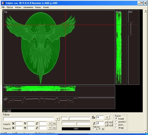

Powróciłem do moich prób napisania prostego programu do modelowania 3D do CNC.
Poszedłem w trochę innym kierunku - DirectX.
Jeśli ktoś ma mocny komputer (dużo MHz + dużo RAM) a przede wszystkim chyba szybka karta graficzna ze wsparciem dla DirectX to proszę o przetestowanie wstępnej wersji programu.
Chodzi mi głównie o to czy kursor myszki (krzyż) przesuwa się w miarę płynnie, czy nie da się pracować.
Idea nowego programu jest taka:
- przeznaczenie = płaskorzeźby
- kilka paneli: główny(rzut z góry) + 2 z prawej + 2 z przodu.
- plansza na razie zawiera na stałe 600x400 punktów (pikseli) z przyszłą możliwością exportu do g-code np. 600*400 mm.
- punkty te można podnosić i opuszczać = zagłębienie Z
- będzie można wczytać bitmapę i ją powyciągać automatycznie, półautomatycznie i ręcznie
Teraz można się pobawić tak:
1. podnieść wszystkie punkty o 1 w górę (menu/edycja/podnieś wszystko o 1)
2. zaznaczyć punkt (kliknąć na środku głównego panelu (największego))
3. wstawić piramidkę (menu/wstaw/piramidki) lub stożek (menu/wstaw/stożek)
I pytanie : jak płynnie to działa na szybkim sprzęcie ?
Jeśli słabo to spróbuję coś zoptymalizować. Jeśli nic to nie da, to zarzucę projekt.
Aby taka formuła programu miała praktyczne zastosowanie powinna (według mnie) obsługiwać minimum jakieś 200 x 200 mm z dokładnością do 0.1 czyli 2000x2000 = 4 mln punktów.
Mam w domu AMD64 2.5GHz 1GBRAM, GeForce 6100 = przy 600x400 działa niezadowalająco.
Powodem tak wolnej pracy jest generowanie przez program całego obrazu do wyświetlenia (panele + wszystkie punkty + kursor + opisy txt) przy każdym ruchu myszki.
rzezba.zip
Najnowsza wersja programu do testowania z DirectX.
- Importuje bmp
- Eksportuje cnc
(510.44 KiB) Pobrany 609 razy
Ekran programu
Ostatnio zmieniony 18 sty 2008, 12:53 przez Inf-el, łącznie zmieniany 4 razy.

Post napisał: skoti » 09 sty 2008, 22:55
Pewnie to nie nie jest komputer ktory mozna nazwac szybkim ale pograc juz mozna :) AMD64 3.5GHz 1GB RAM ATI RADEON X1950
Kursor lekko sie gubi . A po podniesieniu wszystkie punkty o 1 w górę muli juz mocno .

Post napisał: Inf-el » 10 sty 2008, 15:05
Dzięki za testy.
To znaczy, że muszę pogrzebać w kodzie i go zoptymalizować.
Mam nadzieje , że powstanie mały, prosty ale przydatny programik do płaskorzeźb działający na zasadzie wgniatania i wyciągania punktów.

Niestety algorytm i zasada wyświetlania w tym DirectX'ie jest do bani.
Sprawdziłem to na moim nowym Core 2 Quad 2.4 GHz, 4GB RAM, GeForce 9600GT 512MB
i też się przycina.
