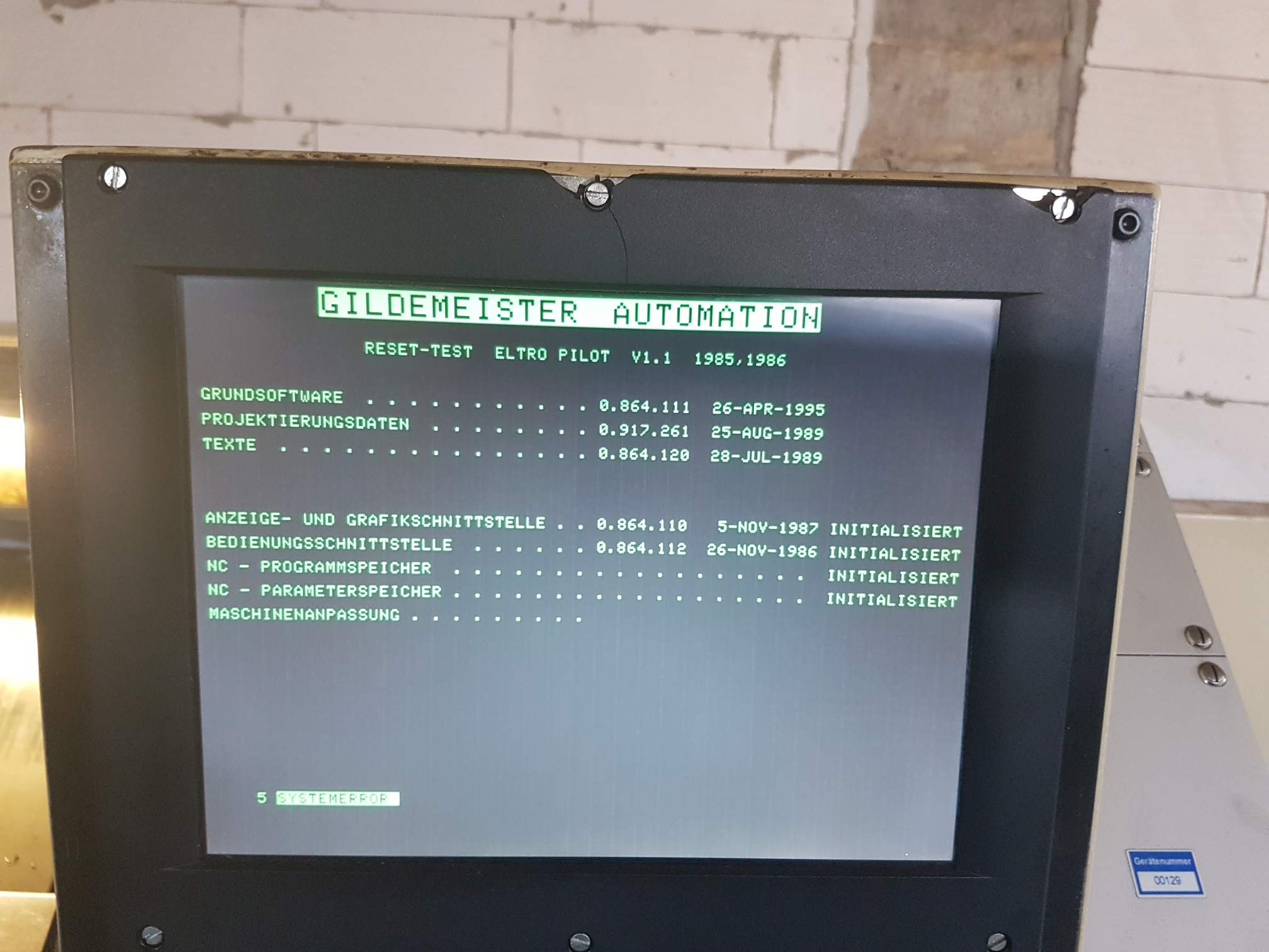

Przy pierwszej probie rozruchu mam taki komunikat "5 Systemerror" , zastanawia mnie tez linijka powyżej " Maschnenanpassung" wygląda jak by procedura nie została ukończona. Co koledzy radzą ??
Dodane 1 godzina 37 minuty 23 sekundy:
Maly up. "5 Systemerror" pojawia się przy probie włączenia napędów . Do puki nie wcisnę przycisku od włączania napędów wszystko wydaje się działać normalnie , mogę poruszać się po menu. Pytanie do operatorów CT40 na EPL2 , jak wygląda prawidłowa procedura startu ? może tu coś robię źle ??

Dlaczego zamkniecie drzwi wywala blad 5 Systemerror (Not Aus signal wirksam).

Jak na moje oko po zamknięciu drzwi sterownik czeka na sygnał z krańcówki ale go nie dostaje i wywala "zakaz rozruchu". Może być na tym samym obwodzie co grzyb lub drugi obwód "enable". Spróbuj zrobić zworkę albo na wsówce czujnika (o ile jest takowy), albo sprawdz czy krańcówka się wciska (jeśli jest mechaniczna) albo zmostkuj przewody jeśli indukcyjna...
Na otwartych drzwiach możesz jedynie poruszać osiami i głowicą celem wymiany narzędzia plus otwierać/zamykać uchwyt. Żaden cykl nie ruszy ani nie zakręcisz wrzecionem...
Dodane 7 minuty 28 sekundy:
Opcja numer dwa - drzwi domyka siłownik i ma odczyt położenia (raczej odczyt z zaworu), który porównuje z krańcówką drzwi. Czyli siłownik daje sygnał zamknięte, krańcówka drzwi jest otwarta i się wzajemnie gryzą co skutkuje błędem...

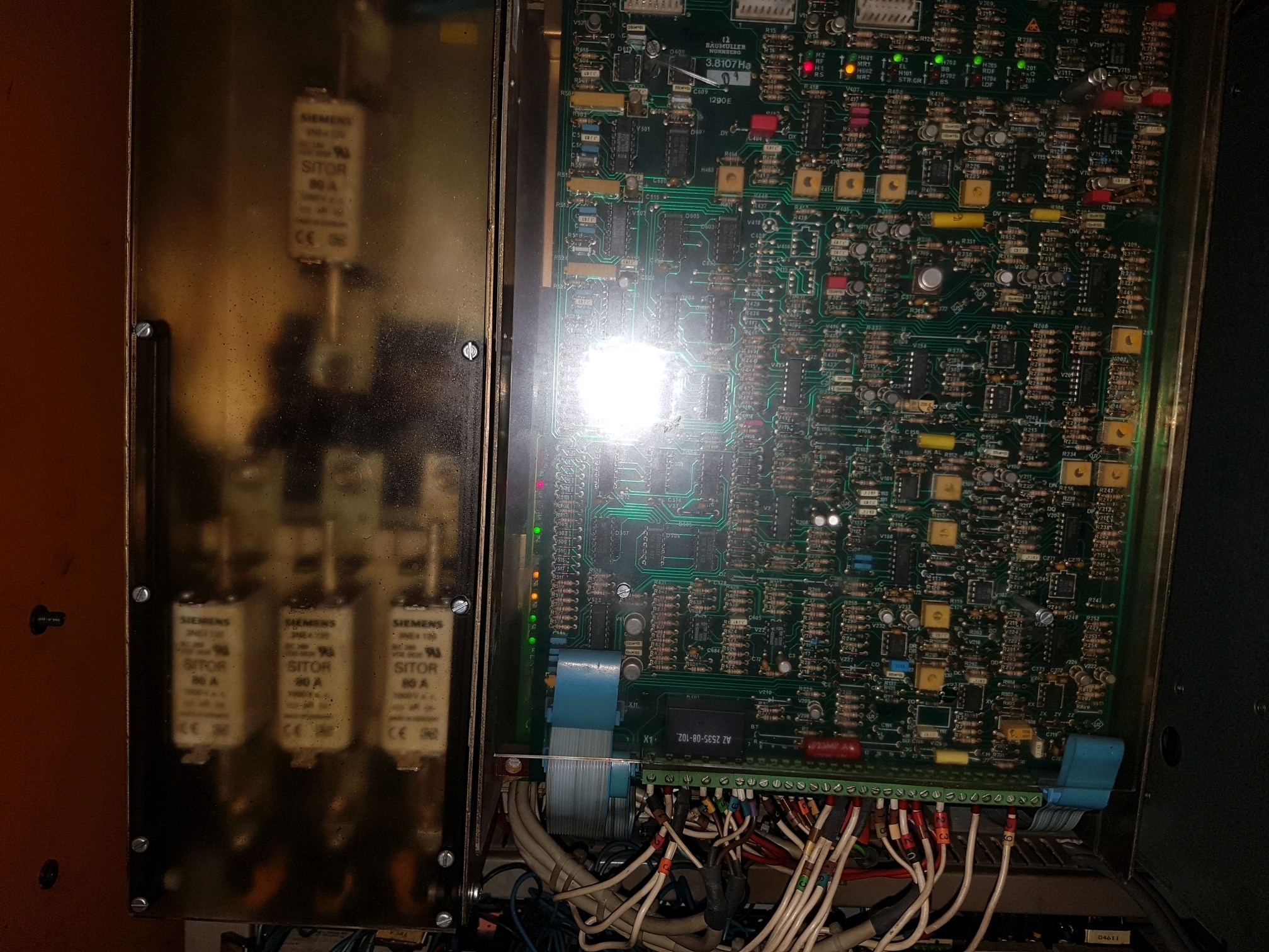

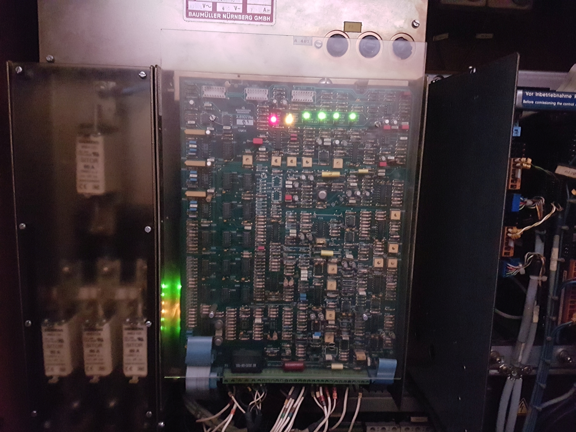

Na foto 1 diody na napędzie Baumiler zaraz po włączeniu zasilania , na foto 2 po załączeniu napędów i wystąpieniu błędu 5. Czy ktos kto ma taka maszynę mógł by zrobić fotki napędu zaraz po załączeniu zasilania ??

Post napisał: blasterpl » 18 sie 2018, 08:59
Tokarka ruszyła , po raz kolejny okazało się ze problemem było moje przyłącze energetyczne (40KW). Po zrobieniu ukladu wolnego ładowania kondensatora elektrolitycznego w zasilaczu problem został rozwiązany.
