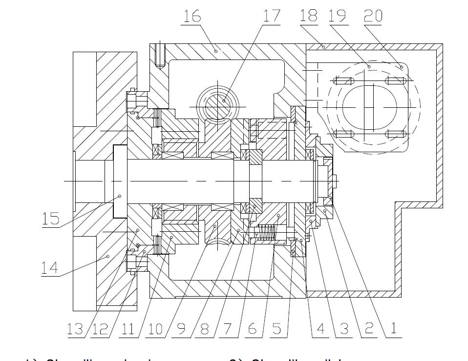

Szukam dokumentacji technicznej do głowicy rewolwerowej HAK31080. Miałem małą kolizję i narzędzia są nieco poniżej osi czyli nieco ją obróciło, potrzebuję dokumentacji aby to wyregulować. Tokarka CNC Sinumerik 808d chińska. Ewentualnie jeżeli można to zmienić w systemie to byłbym wdzięczny za pomoc.

To się mechanicznie reguluje. Trzeba poluzować wieniec i ustawiać osiowość

Zacząłem regulację i nie wiem co dalej, zdjołem kołnież na którym są mocowane nażędzia.

Na stronie link do pobrania instrukcji(pdf)
http://cncmakers.com/cnc/News/HAK31_HAK ... e_And.html
Z rysunku wynika, że trzeba zdjąć tylną pokrywę18,
pozdejmować z wrzeciona 15 części 1; 2; 3; 4,
wyjąć ślimak 19 zazębiony ze ślimacznicą 10,
i wtedy cały środek wraz z łożyskami wrzeciona powinien wyjść do przodu (zwrócić przy tym uwagę na usytuowanie części elektronicznego sterowania, by ich nie uszkodzić /ewentualnie zaznaczyć wzajemne położenie z cz. mechanicznymi)

Wolałbym uniknąć rozbierania całej głowicy, potrzebuję obrócić tarczę na której mocuję się narzędzia o około 3° w kierunku przeciwnym do ruchu wskazówek zegara. I nie widzę jak wyjęcie wałka miało by mi w tym pomóc, skoro muszę jedynie lekko podregulować głowicę, a gry wszystko zdemontuję to nie będę miał punktu odniesienia aby to ustawić.

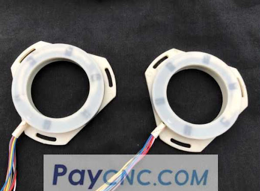

Oprócz tego pod silnikiem na wale znajduję się sensor i ie jestem pewien jaka jest jego rola.
