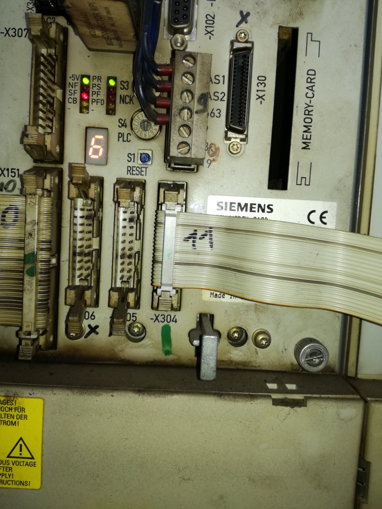

Zajmuję się głównie naprawą maszyn na FANUC u siebie w firmie. Tak się składa że posiadamy jedną maszynę Tokarkę SBL-500 na sinumerink 810D
Ostatnio zaczęły pojawiać się następujące błędy:
300515 -oś C1 napęd 3 przekroczono temperaturę radiatora
25201 oś C1 sterowanie napędu
600300 błąd zacisków
błędy sugerują że zasilacz od wrzeciona się przegrzewa więc przymierzam się do wyjęcia go na stół oraz przejrzenia. Jednak może ktoś się z tym spotkał i mógłby coś podpowiedzieć.
Dodatkowo może jest jakaś procedura sprawdzania.
załączam zdjęcie z tyłu PLC. świeci się 6. czy tak ma być czy trzeba zrobić jakąłś sekwencję resetowania. Obrazek

6 na wyświetlaczu ma być, to oznaka poprawnej pracy systemu.
Nie musisz wyciągać całego napędu. Jeśli to jest to co przeważnie siada przy takich objawach to do wymiany masz wentylatorki zamontowane w dolnej tylnej części napędu. Siemens przewidział możliwość ich wymiany bez demontażu całości. Pod wentylatorami powinna być plastikowa klapka, ściągasz ją i wyjmujesz wentylatory do dołu, razem z płytką, która jest między nimi. Wypinasz zasilanie z płytki, wentylatory wyrzucasz, zakładasz nowe i powinno chodzić.
Jeśli bardzo chcesz zdjąć napęd to musisz uważać na baterię podtrzymania pamięci - jest ona na tym module z wyświetlaczem.
Pozdrawiam. Robert.

Dziekuje bardzo za odpowiedz. Z fanukiem wiem jak sie obchodzic. A wlasnie interesowało mnie czy jest bateria i gdzie jest. Jak to tutaj wyglada jest to pamiec napedow czy rowniez systemu. Jak to wyjac aby bylo dobrze a nje stracic danych. A dodatkowo czy moglbym prosic o procedure beckapa PlC oraz NCK.
Z bledu mi wynika ze przegrzewa sie modul mocy wiec podejrzewam ze jest to pierwszy modul i czy moge go odlaczyc, bo jednak jest troszke zakurzony i przy okazji pasowalo by go odswierzyc.
Tak moze dodatkowo sprawdzilem pobor pradu na pierwszym module. Po obciazeniu czyli zalaczeniu silnika na obroty zauwazylem nierowny pobor na fazach. Pierwsza 4.2 druga 5 a trzecia 3.5
Wiec tez sie zastanawiam czy cos nie zaczyna sie dziac z tym modulem. Bez obciazenia pobor jest jednakowy na wszystkie fazy
