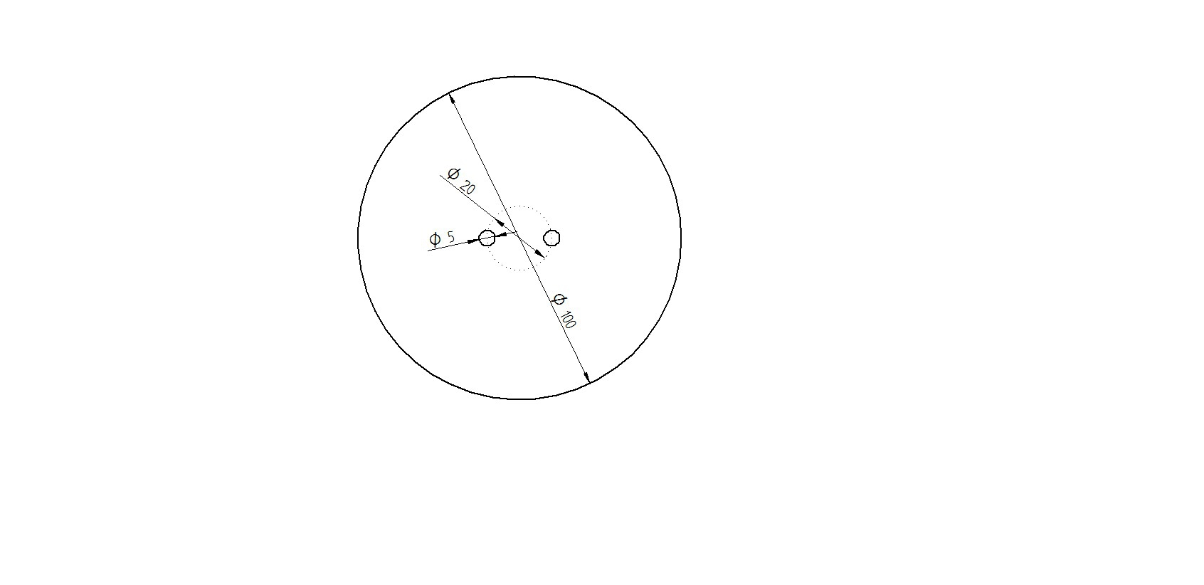

2. Jak powinien wyglądać G-kod dla wiercenia np. dwóch otworów napędzanym narzędziem na czole materiału , os wierconych otworów odsunięta od osi materiału o 10mm , otwory przesunięte względem siebie o 180° , głębokość otworów 15mm :?:

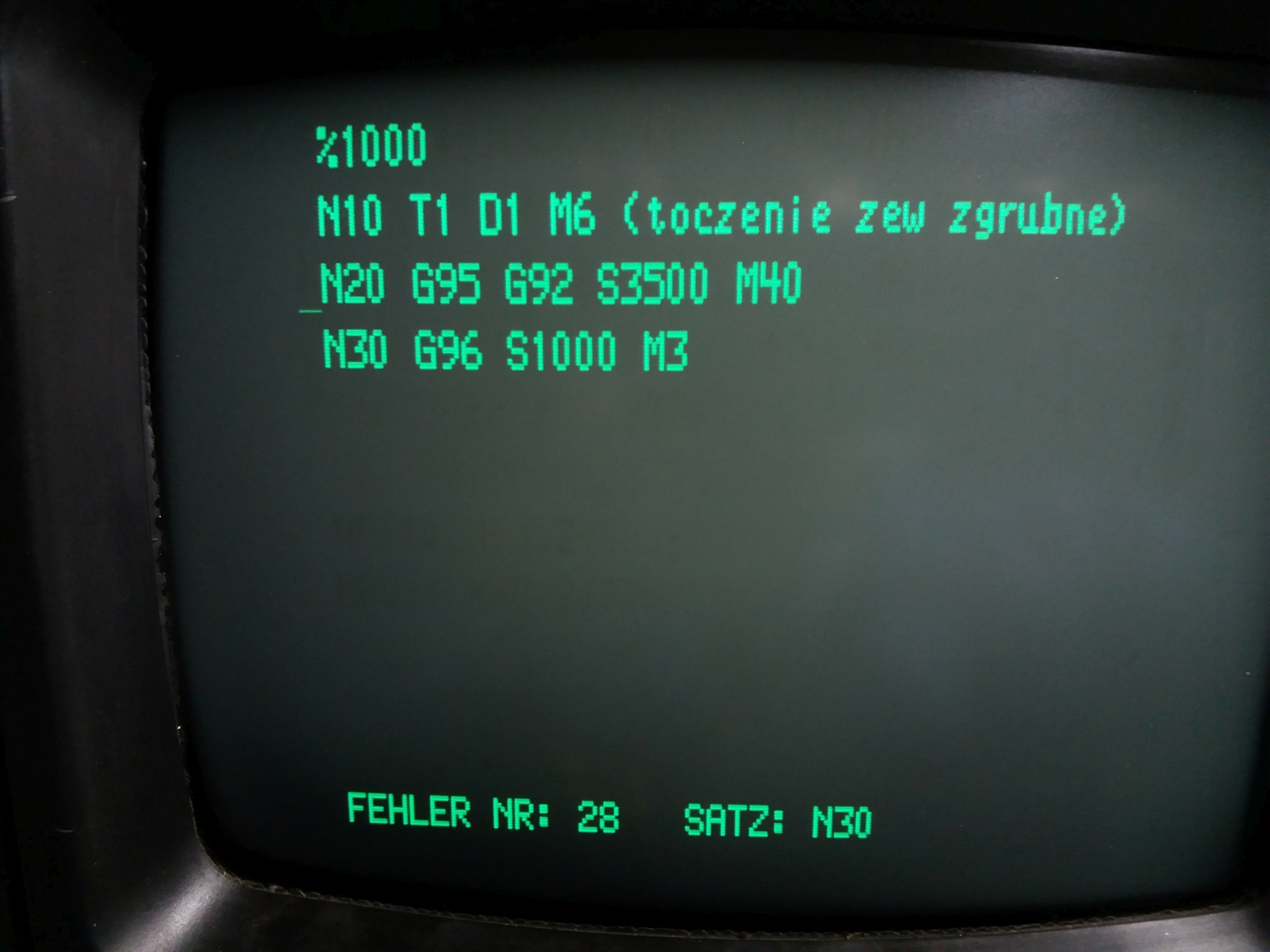

Czego ta gadzina chce od linii N30 :?: :?:
MacGregor
Posty: 256
Rejestracja: 12 wrz 2006, 20:14
Lokalizacja: Białystok
Post napisał: MacGregor » 09 lis 2016, 21:17
Albo G96 zamień na G97 jeżeli ma być S1000.
Albo z S1000 usuń jedno 0 jeżeli ma być G96.
Bo w obecnym zapisie nie ma dziwne że się buntuje.
POZDRAWIAM
blasterpl
Posty: 1943
Lokalizacja: jelenia gora
Post napisał: blasterpl » 09 lis 2016, 21:20
:oops: o żesz ty.
