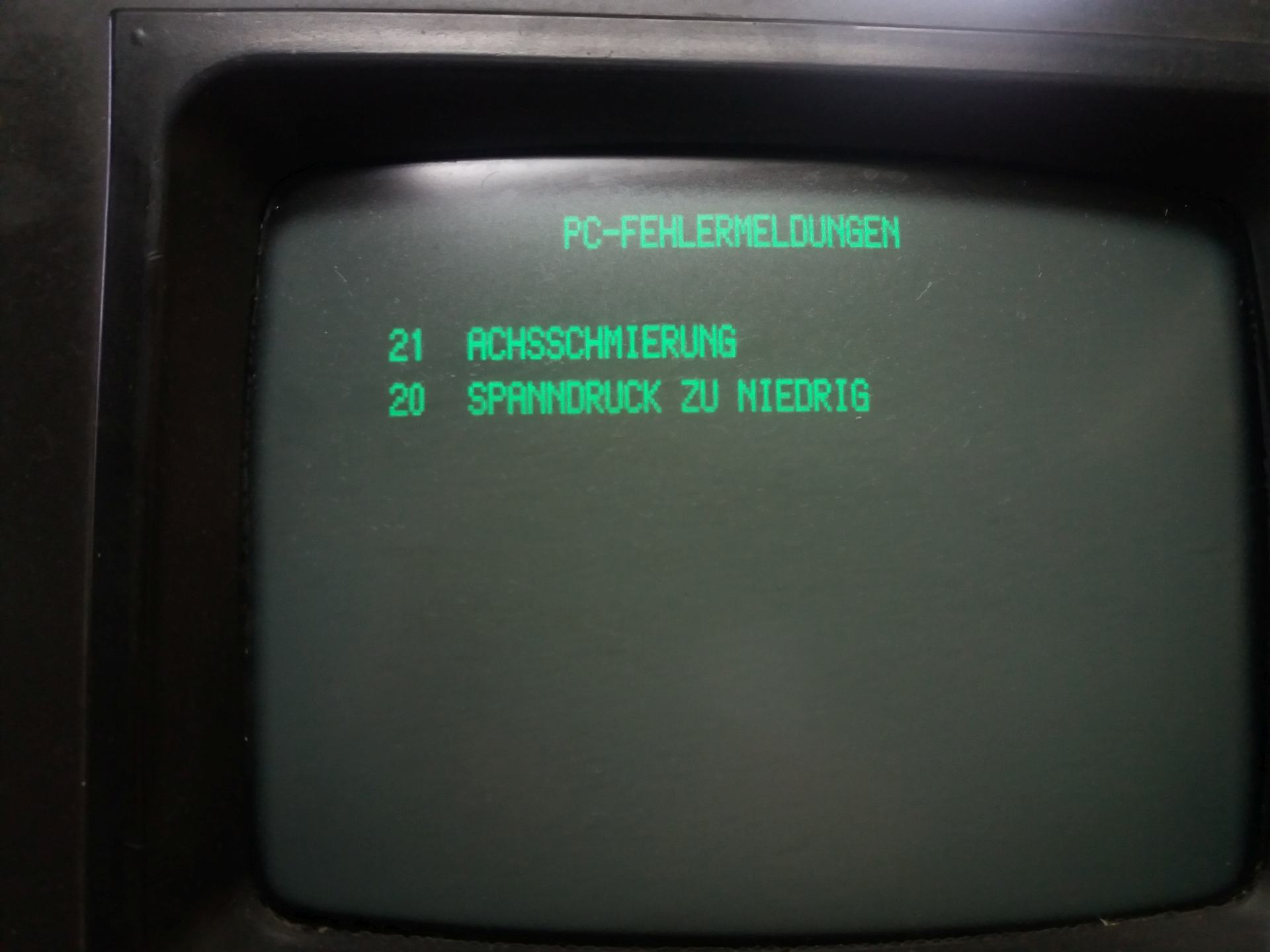

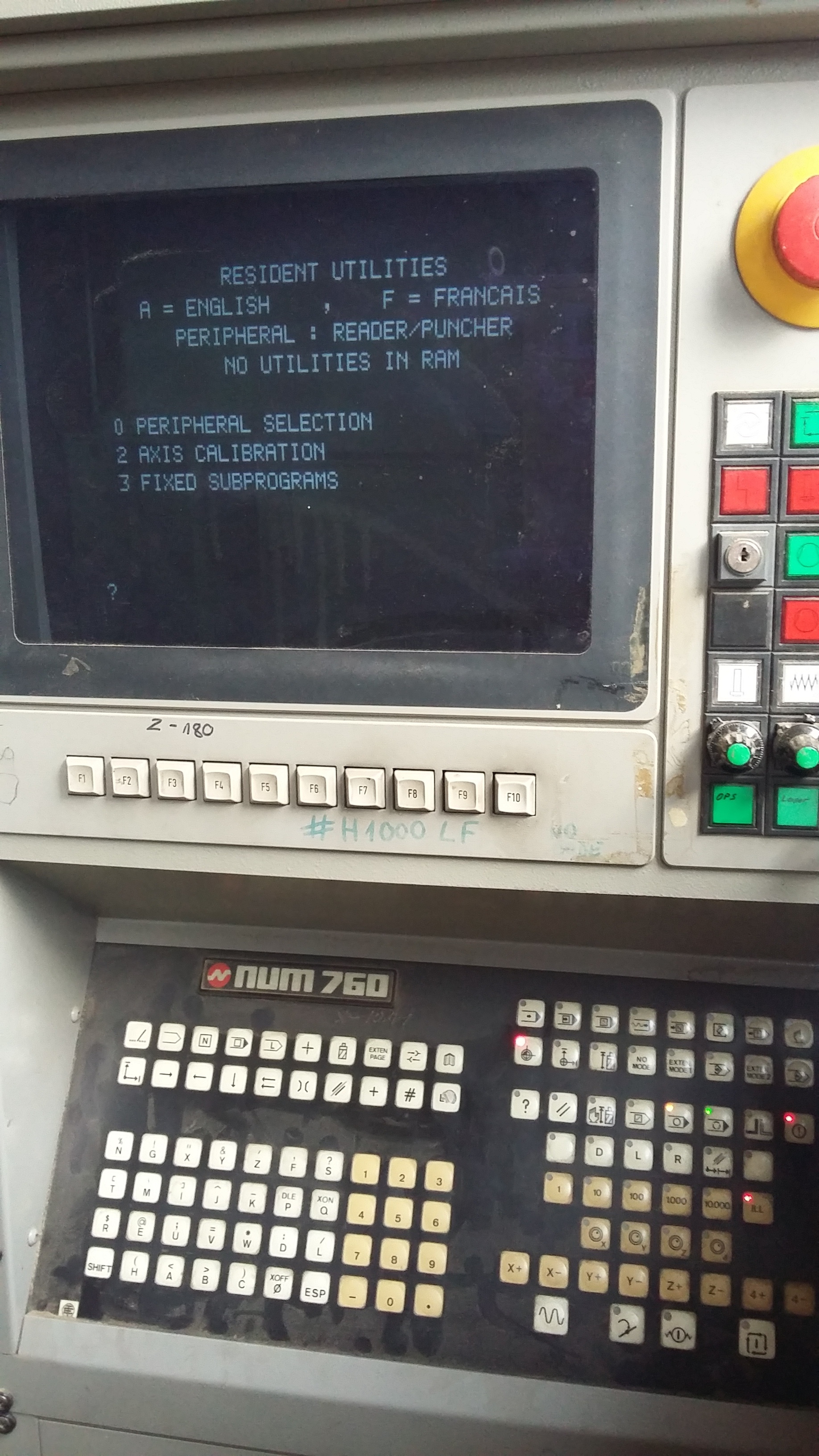

NUM 750 padla bateria ?
Post napisał: blasterpl » 21 paź 2016, 22:45
:?: Mialo być pięknie a wyszło jak zawsze :evil: .
1. czy ten komunikat oznacza ze tokarka utraciła parametry maszynowe :?:
2. jeśli utraciła to z powodu baterii , gdzie ta kanalia siedzi i jak ja wymienić :?:
3. skąd wziąć te stale maszynowe i jak je wgrać :?:
Obrazek :?:

Post napisał: WZÓR » 22 paź 2016, 18:36
blasterpl pisze:...

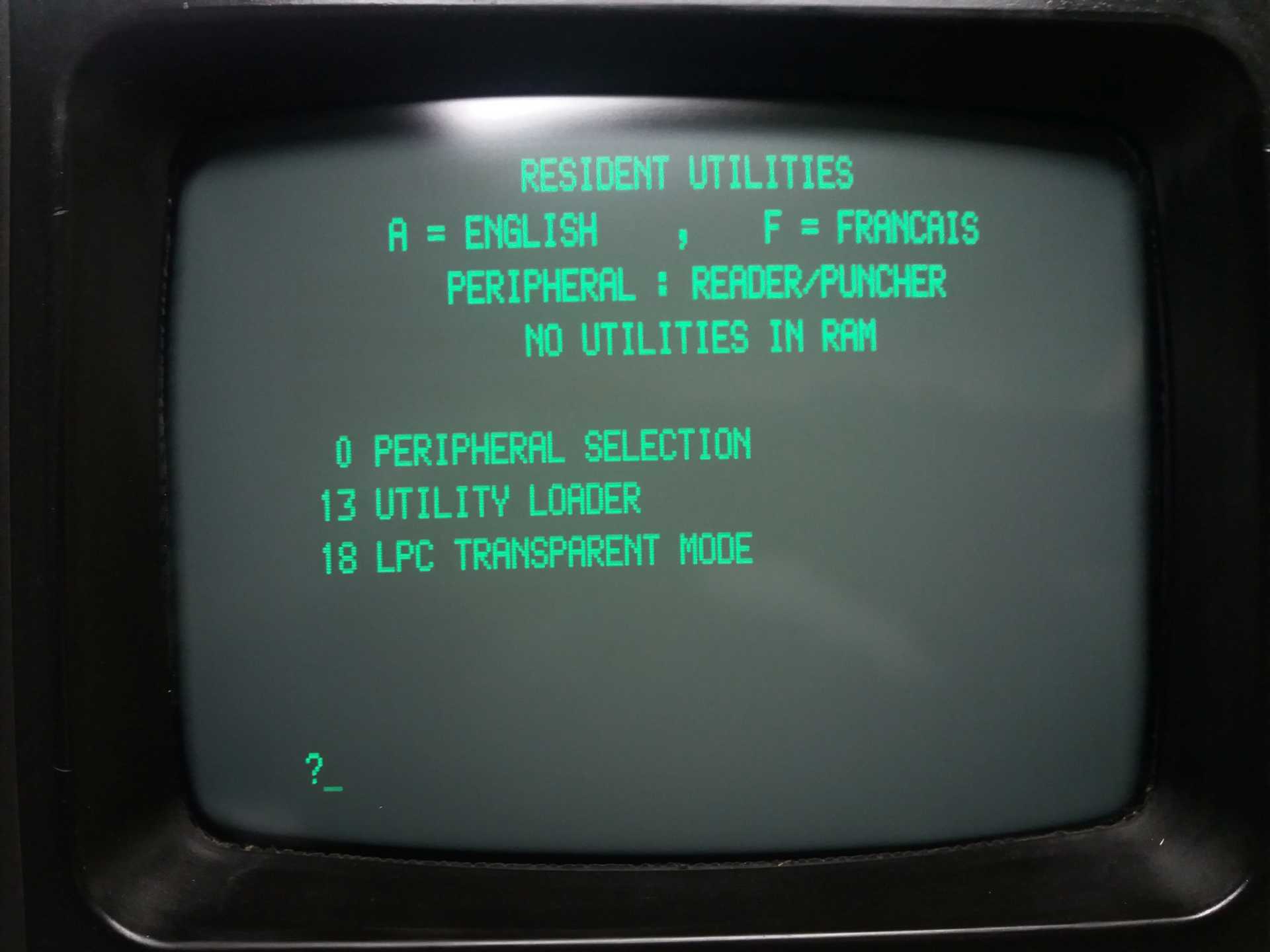

Parametry maszynowe zgrywa się przed zakupem maszyny ..... , przynajmniej ja tak bym zrobił.
Spytaj sprzedającego , może je ma ?
..... , a jak nie , to masz nie lada problem. :neutral:

Post napisał: blasterpl » 22 paź 2016, 19:02
Niestety kopii zapasowej nie posiadam . Czy wyświetlanie takich komunikatów błędów nie świadczy o tym ze jednak stale dla PLC się ostały :?:
Jak sprawdzić w tym sterowaniu czy stale maszynowe są czy odeszły w niebyt :?:

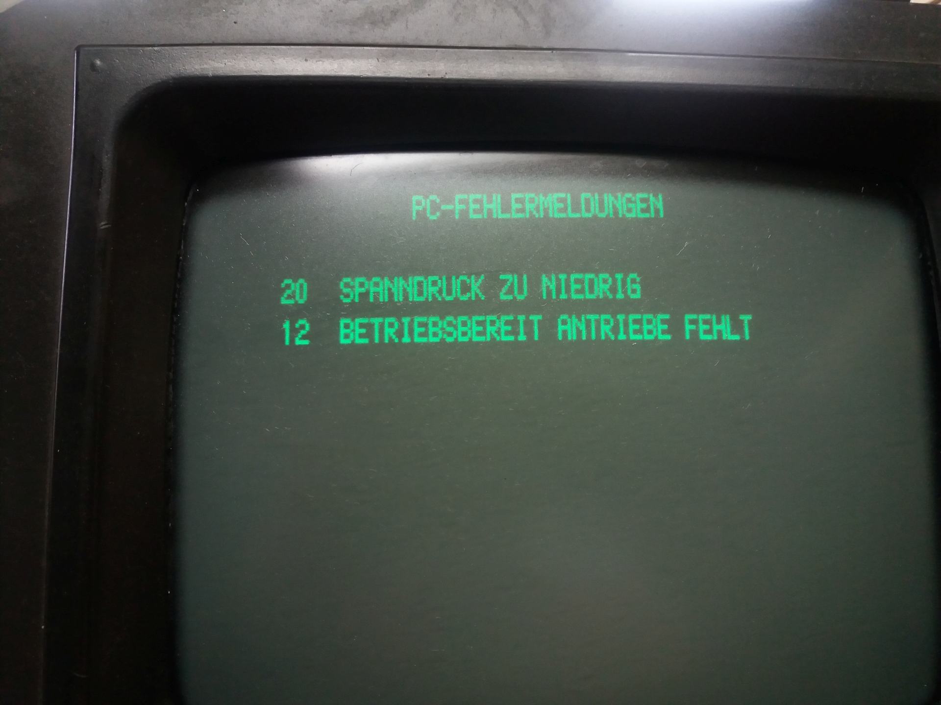

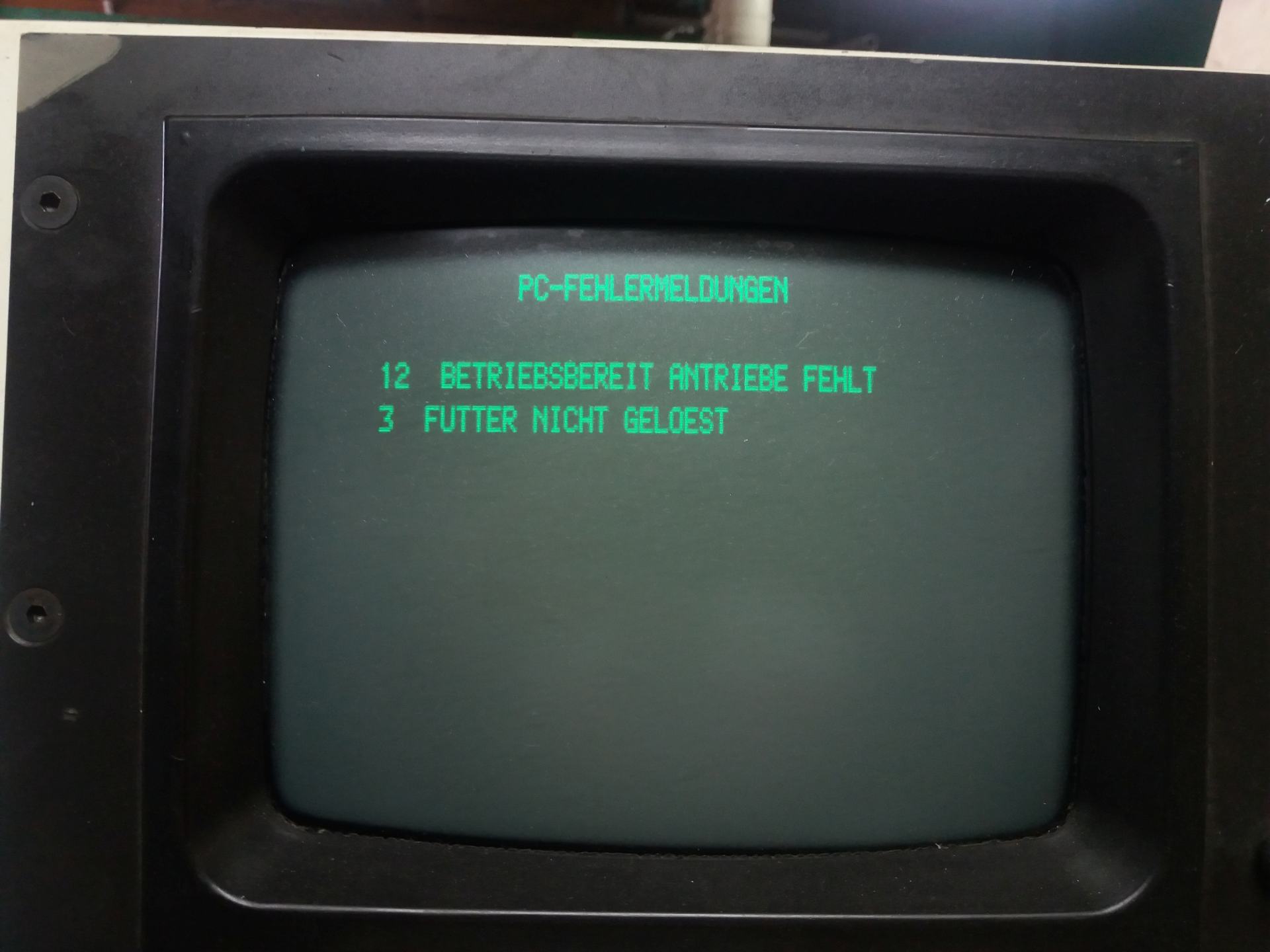

Post napisał: blasterpl » 24 paź 2016, 20:57

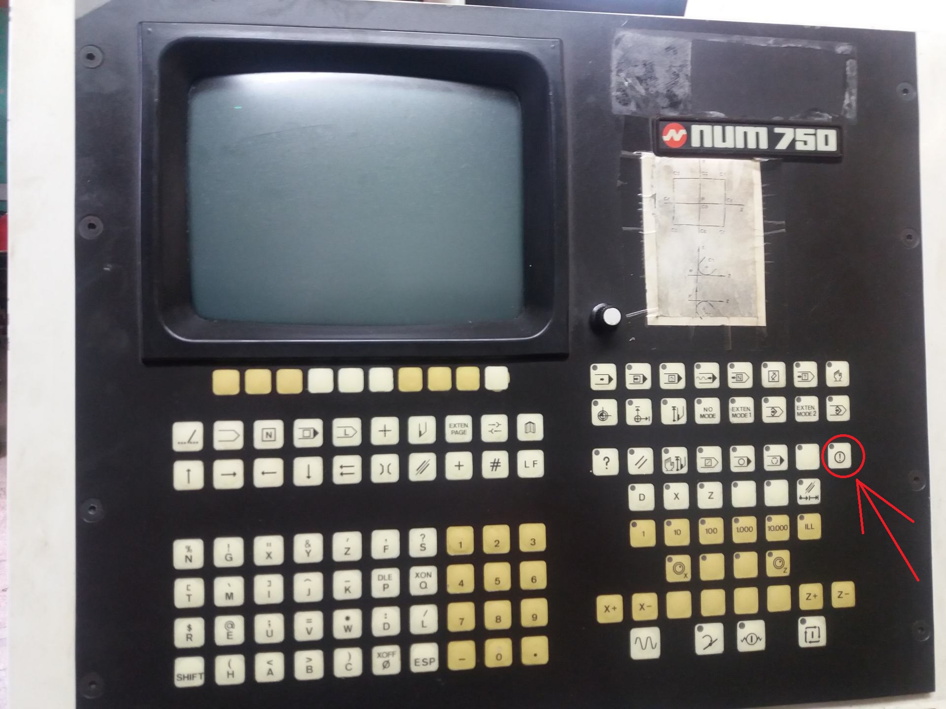

Sa postępy , z ciśnieniem oleju doszedłem do ładu , błąd się nie wyświetla . Ale nadal nie mogę ruszyć osiami ani wrzecionem. Cały czas świeci się ta kontrolka .
Czy ktoś mógł by przetłumaczyć opis pulpitu :razz: bo cos tak czuje ze po prostu nie potrafię tego ustrojstwa wystartować.
Wyświetlają się tylko te kody:
MacGregor
Posty: 256
Rejestracja: 12 wrz 2006, 20:14
Lokalizacja: Białystok

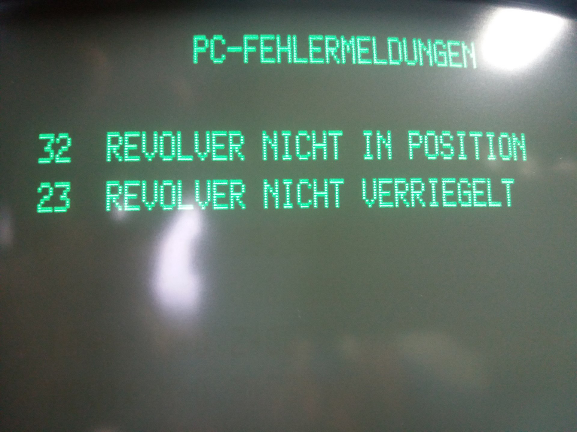

Post napisał: MacGregor » 25 paź 2016, 11:03
Kontrolka się pali bo sterowanie zgłasza błąd.
revolver nie jest na pozycji
revolver nie jest zaryglowany
Potrzebna procedura ustawiania głowicy, oczywiście jeśli taka istnieje, bo różnie z tym bywało.

Wiec udało się uruchomić maszynę :mrgreen: , okazało się ze z maszyna wszystko w porządku tylko poprzedni właściciel "przerobił po swojemu" blokowanie drzwi ( o czym nie raczył mnie poinformować) i to było źródłem problemów z wystartowaniem. Teraz czas nauki obsługi maszyny :???:

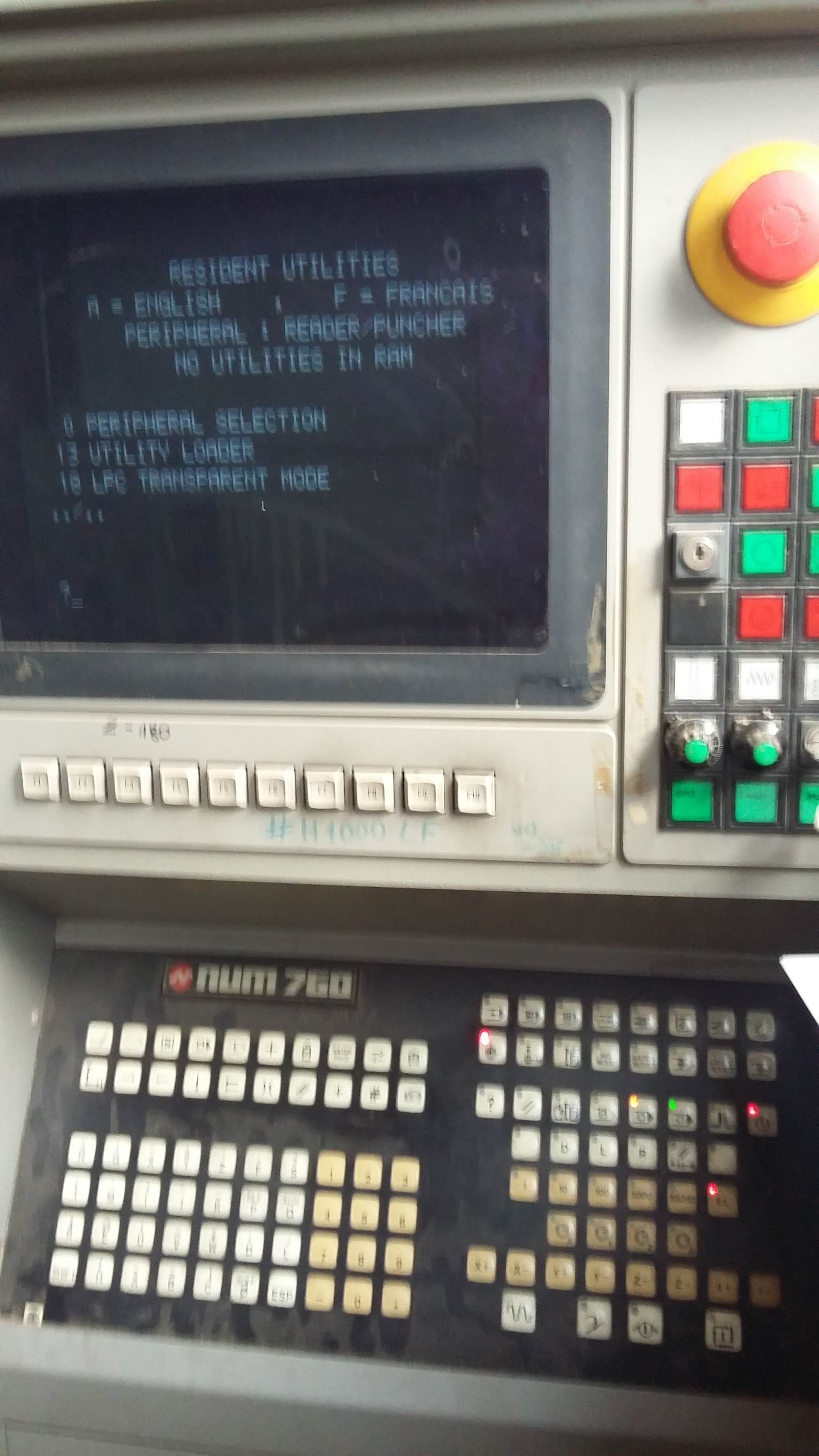

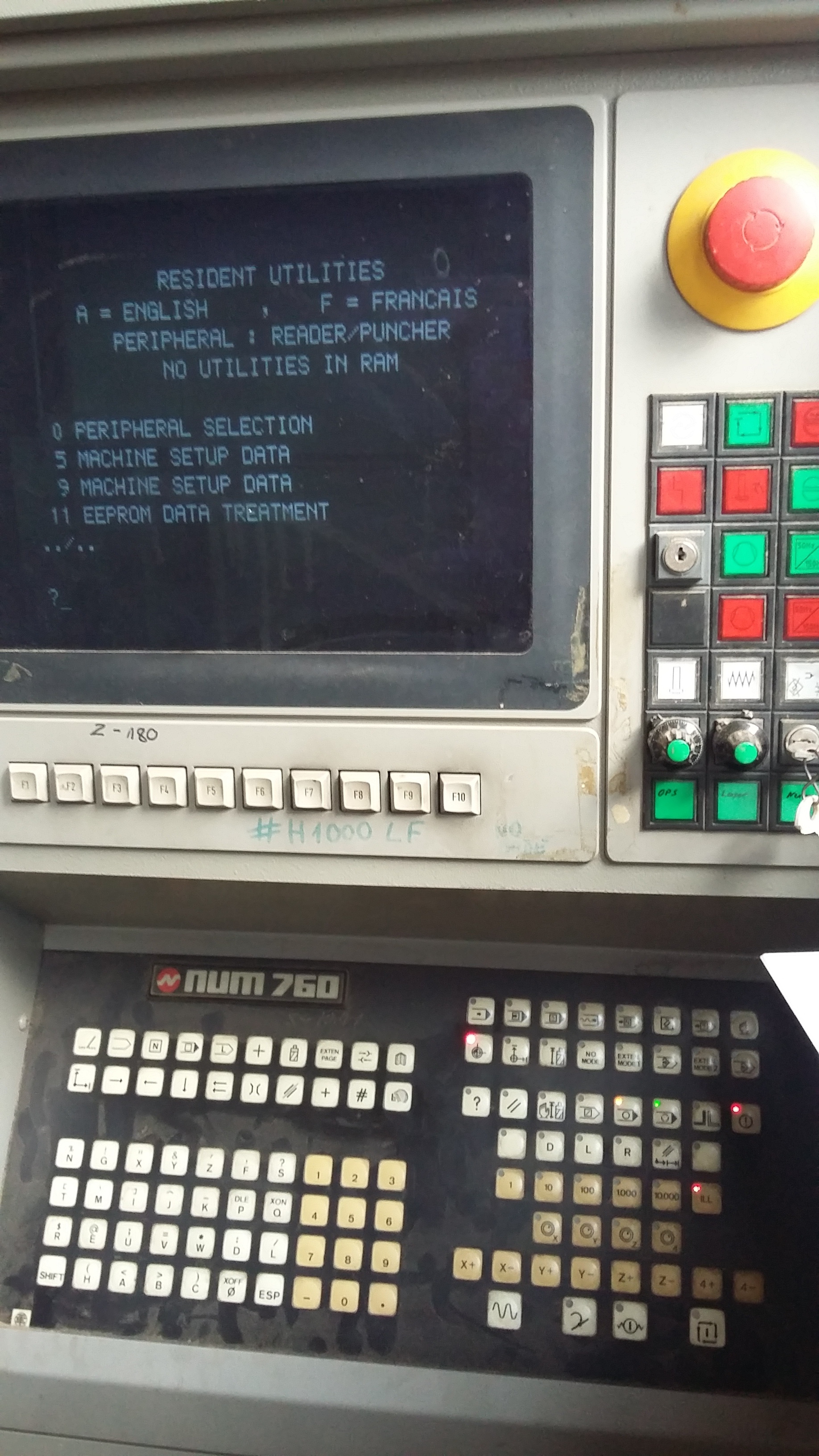

Post napisał: Billyk42 » 02 lis 2016, 11:51

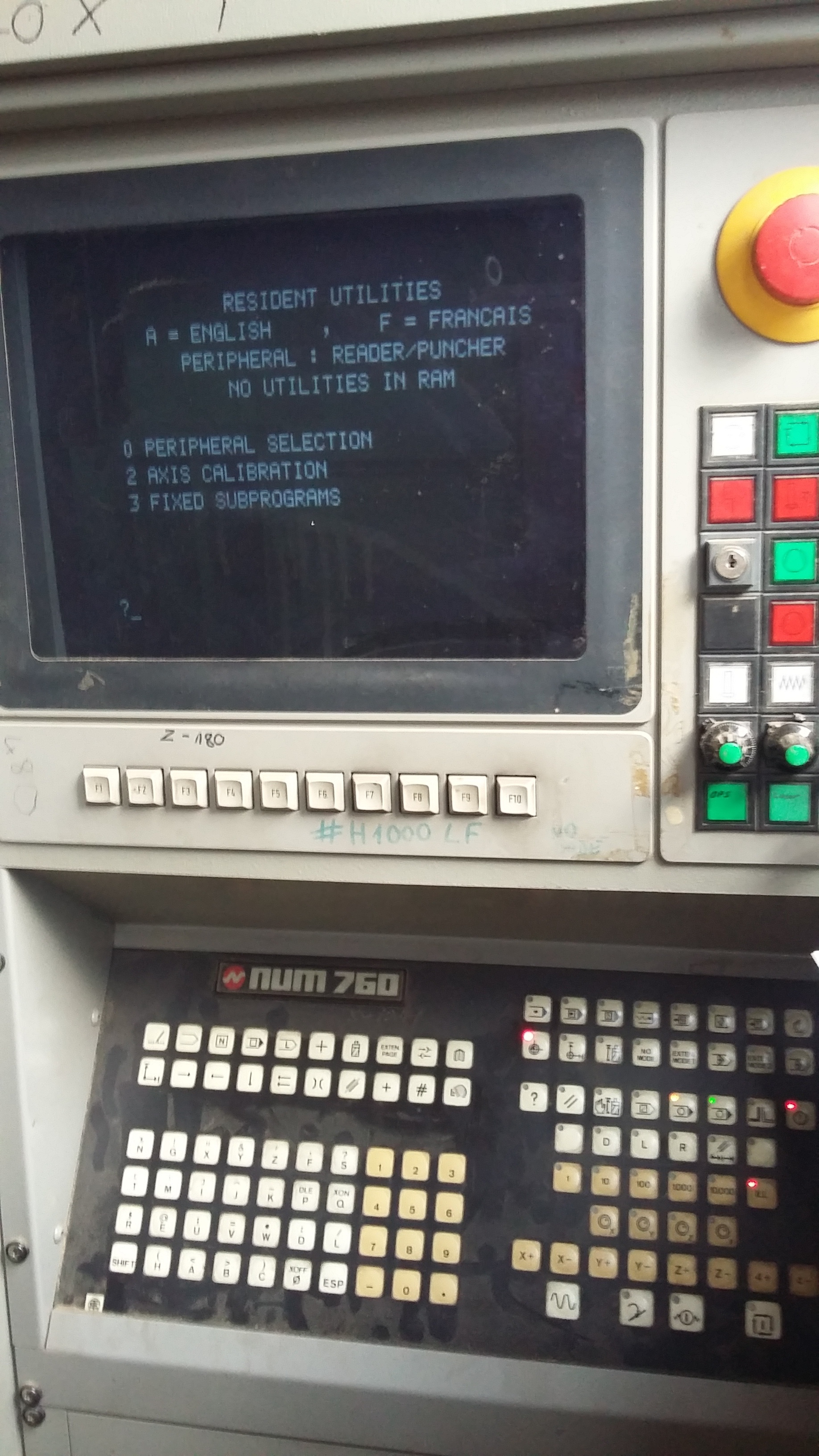

blasterpl, Mógłbyś napisać jak uruchomiłeś maszynę?, ponieważ mam taki sam problem i komunikat jak Ty. Ale przy sterowaniu num 760

Post napisał: Billyk42 » 02 lis 2016, 14:25
może niezbyt jasno się wyraziłem, jeśli to możliwe napisz jak uruchamia się NUM`a. Po włączeniu maszyny mam takie ekrany i nic więcej, nie wiem co dalej. Cały czas pracowałem na Sinumerkiu o Numie nie mam pojęcia.
