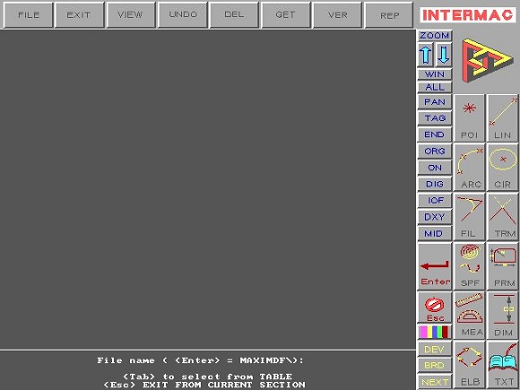

Kiedyś w starym intermacu miałem coś jak kombajn, cad, cam, powiedzmy menadżer plików, narzędzia. Najpierw w menadżerze musiałem utworzyć nowy katalog, później rysunek stworzony w cadzie tam zapisać bo inaczej cam go nie widział.
Może u ciebie coś podobnego. Dawaj te zrzuty ekranu, bo sam ciekaw jestem.
Najlepsze było to gdy chciałem otworzyć np dxf-a musiałem go najpierw skopiować z dyskietki w tym menadżerze do wcześniej utworzonego katalogu i dopiero importować, gdy dxf-a w windowsie przekopiowałem do tego katalogu program go nie widział. Cuda :shock:
Najgorzej poj....y program który w życiu spotkałem. Ale prawda taka, jak już się do niego przyzwyczaiłem, opanowałem skróty klawiatury to rysunki sekundy zajmowały.
Tak wyglądał:

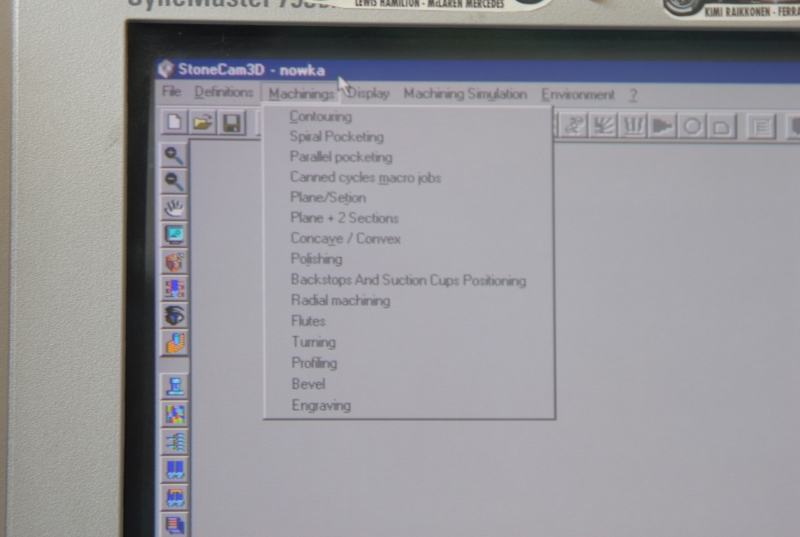

Po trudach i znoju obczaiłem ten program jak exportować te rysunki:
Tworzymy nowy dokument, klikamy na ikonkę "ścieżki" i tam wybieramy Upload Image i wybieramy dany rysunek, zaznaczamy ścieżki i jest :)
Mój program wygląda tak jak na zdjęciu, jeżeli mógłbyś opisać mi jeszcze dane funkcje maszyny, bo w tłumaczeniu to mniej więcej wiem o co chodzi, ale w praktyce nie ;/
