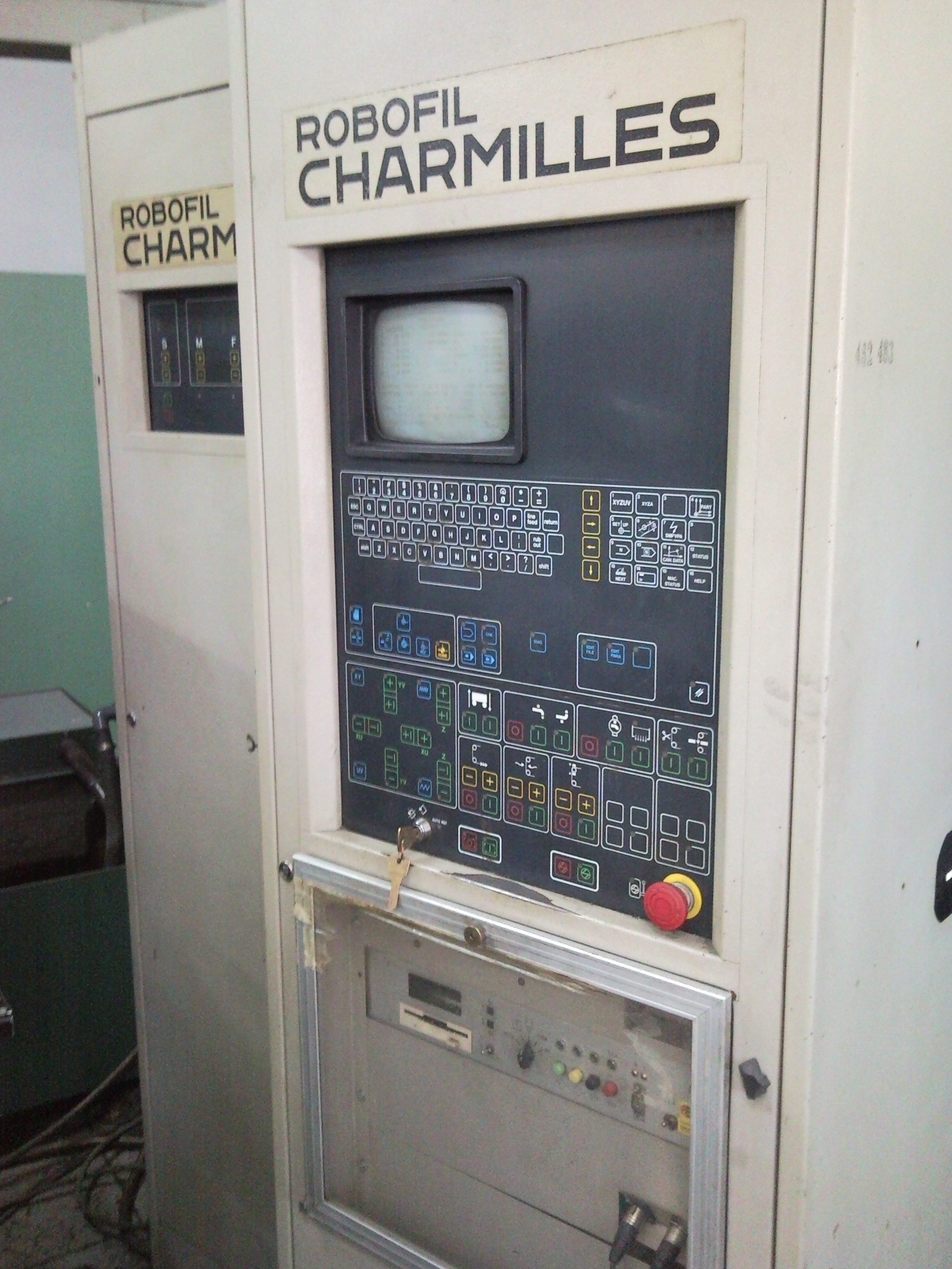

Chciałem zwrócić się z prośbą o pomoc w wyjaśnieniu problemu wycinarki drutowej Robofil CH552. Maszyna przed transportem działała bez problemów i została podłączona według dokładnych schematów. Niestety pojawił się problem, możliwe, że zostało coś obluzowane przy transporcie i teraz są problemy. Będzie potrzebna pomoc specjalisty. Ale przed tym chciałbym się dowiedzieć, czy może być inna przyczyna. Tak więc po uruchomieniu maszyny działa nam przystawka na dyskietki, wentylatory w obu szafach, nie na niestety reakcji generatora i obrabiarki czyli panelu i ekranu. Z panelu sterowania działa tylko wyłącznik/wyłącznik awaryjny i na początku była reakcja klawisza początkowego systemu (według dtr-ki N) Niby nie ma nic wspólnego, ale jak wlałem wodę to ten przycisk po naciśnięciu szybko się wyłącza. Dodatkowo nie mam żadnych informacji o układach które znajdują się w środku szaf, zastanawia mnie tylko czarne urządzenie, z trzema przyciskami z przodu, wyłącznikiem z tyłu. Taj jakby nie działało.
Z góry dziękuje za jakąkolwiek pomoc.

Czy ma pan dokumentację tej maszyny.

Dokumentacje mam dotyczącą już samego programowania, instrukcje dla operatora, instrukcje dotyczącą samej przystawki, ogólne schematy, sposób podłączenia przewodów, węży, chyba wszystko oprócz tego co się kryje w szafkach sterowniczych, pewnie to sobie zarezerwował serwis. A tak z tego co mogłem sprawdziłem tasiemki, wtyczki, bezpieczniki. Odkryłem, że jeden wyglądający podejrzanie jest jednak przepalony. Po wymianie bezpiecznika w jednym ze sterowników, czarna przystawka w środku zadziałała, niestety nie było efektów i może z mojej winy, znowu go przepaliłem. Muszę jeszcze sprawdzić czy to nie z mojej winy, jeżeli sytuacja się powtórzy, to musi być coś nie tak. Po wyłączeniu maszyny czasem mogą wyskoczyć korki. Nie powinno tak być, to jeszcze prytanie czy dobrym pomysłem może być odłączenie od zasilania zbiorników z wodą? Tam może być wina spięcia, że jest możliwość wyłączenia bezpiecznika. Chyba sama maszyna bez tego powinna zadziałać.
Ok spróbuje jeszcze uruchomić maszynę z nowym bezpiecznikiem i załadować do niej system.

Post napisał: jaker87 » 07 sty 2012, 00:11
Problem rozwiązany. Maszyna działa poprawnie, ale dziękuje za odzew. A tak jakby ktoś miał jakieś schematy, opisy to ich nigdy za wiele :)

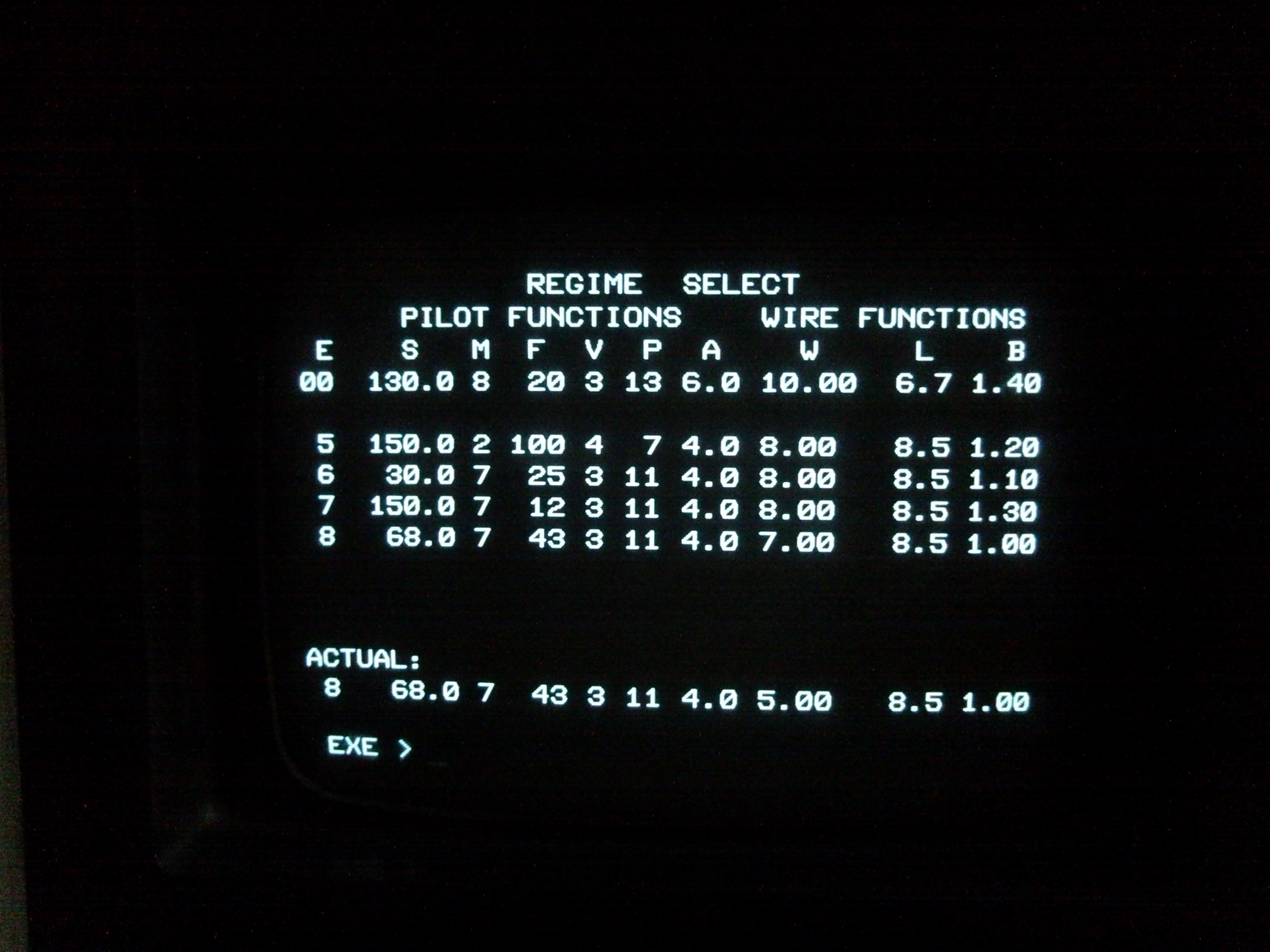

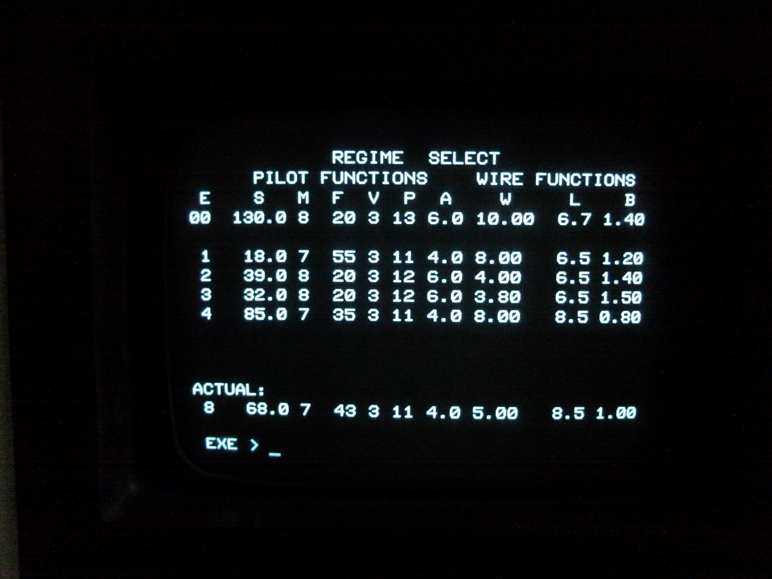

Według mnie nie jest spowodowane jest to doborem parametrów? Również na początku miałem sporo zapytań co jak ustalić, ale z czasem idzie mi już lepiej. Kwestia wprawy. Znaczy się u mnie prędkość drążenia czasem waha się, ale wycina bardzo dokładnie. To tak jeszcze można sprawdzić rolki, oczko, parę elementów niby obraca się z czasem. Mi już drut wyciął rolkę i maszyna praktycznie przestała drążyć, ale nie mam kłopotów z powierzchnią.
To tak jeszcze jeżeli mogę zapytać, czy materiał wypalany jet w dwóch przejściach?
Są tabele nastaw parametrów, najlepiej jak na generatorze jest wszystko ustabilizowane.
Moje nastawy, troszkę już mogły się zmienić i nie są wszystkie.
