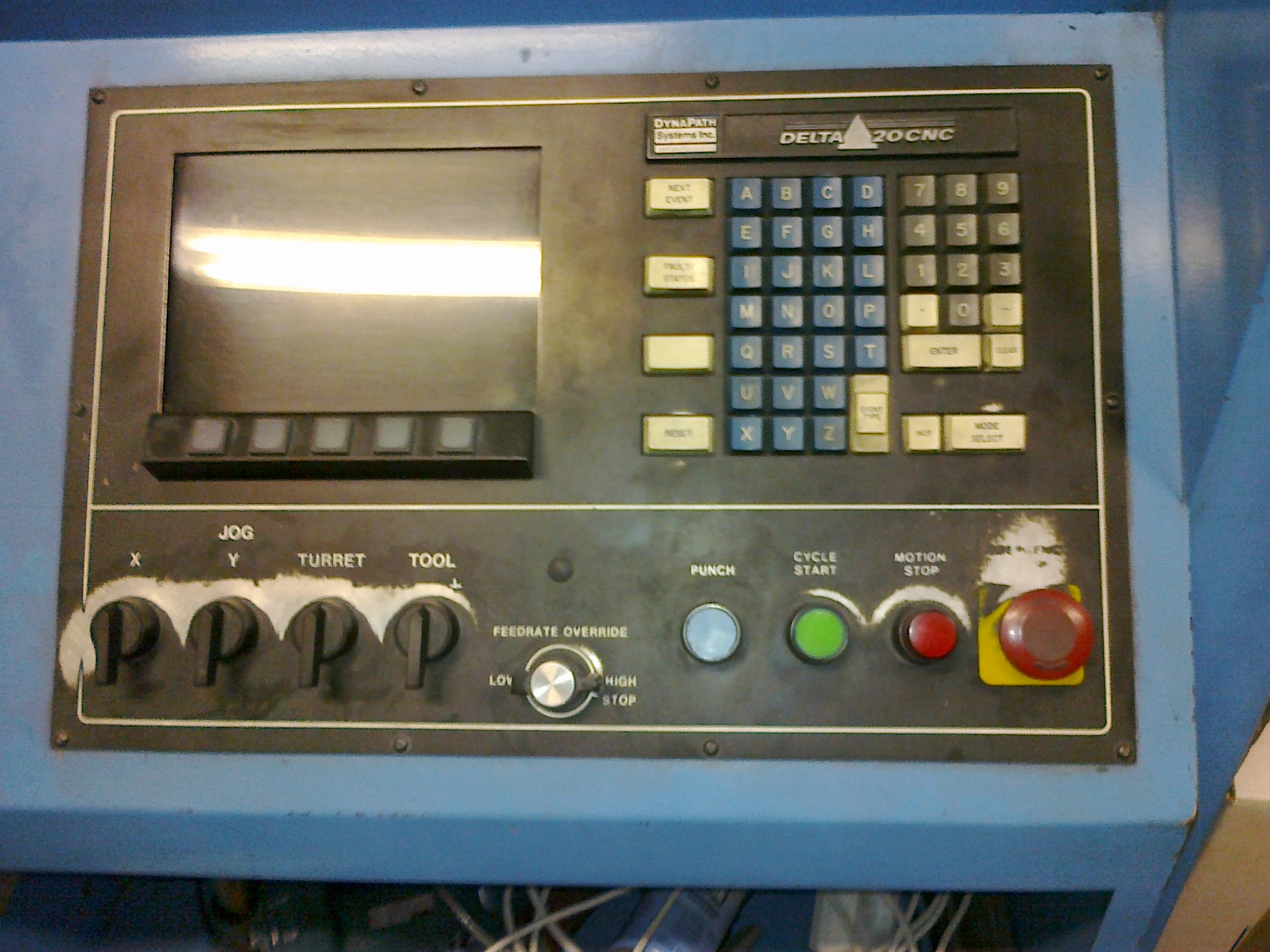

Nie wiem dokladnie jakie masz rozwiazanie stacji indeksowej, ale te z ktorymi ja sie spotykam maja tylko 2 sruby mocujace dolny pierscien kasujacy luz. Normalnie sprezyny powinny kasowac caly czas luz, bo kolo zebate zawsze ma jakies bicie i jakbys zamocowal oba kola na sztywno to by sie moglo cos prezyc.
Normalnie obowiazuje opcja 2 ( oczywiscie sprezyny musza byc dobre)
Jezeli chodzi o przyspieszenia to powiedz jaki masz sterownik? MNC32000 czy MNC4000.

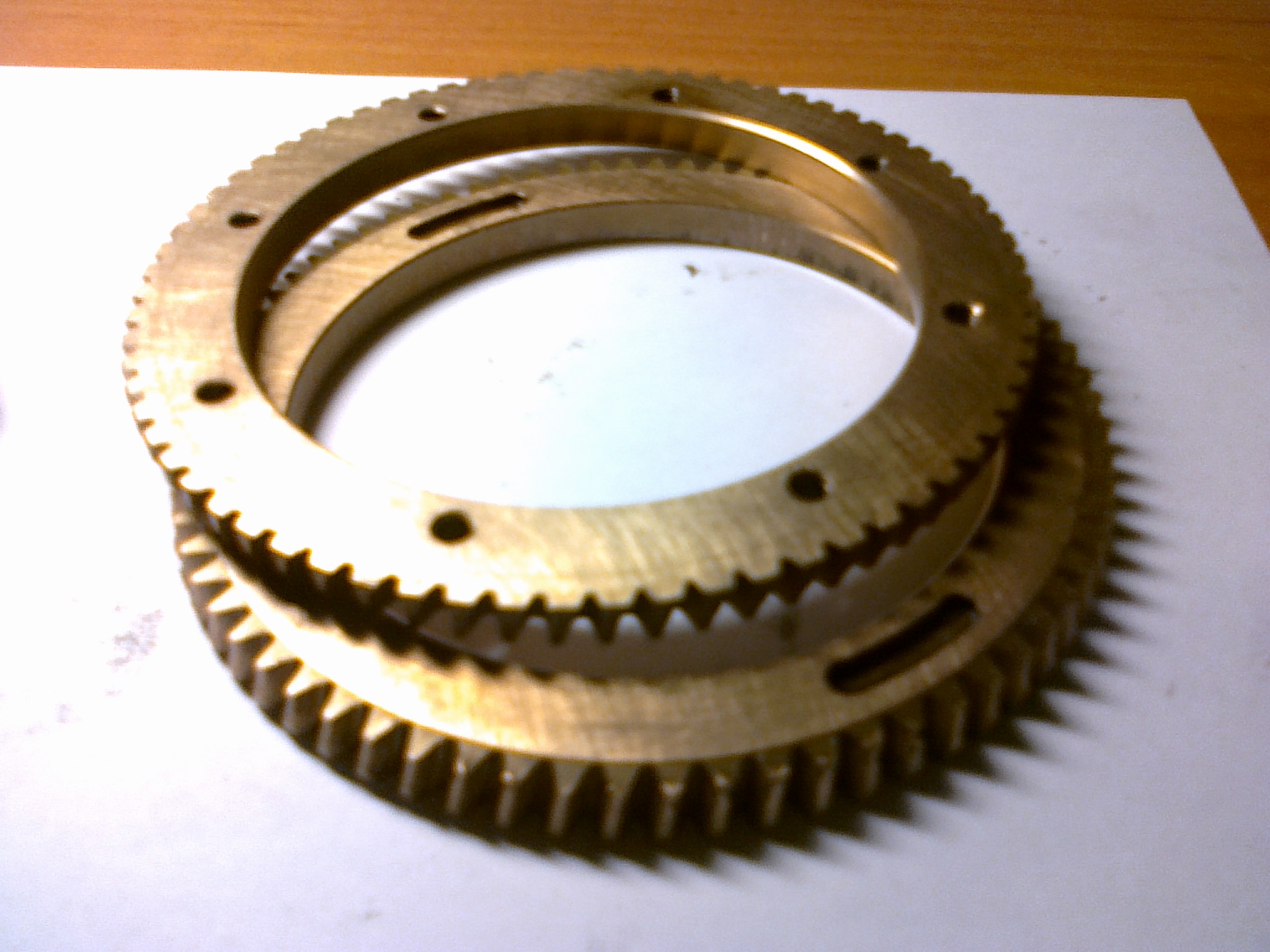

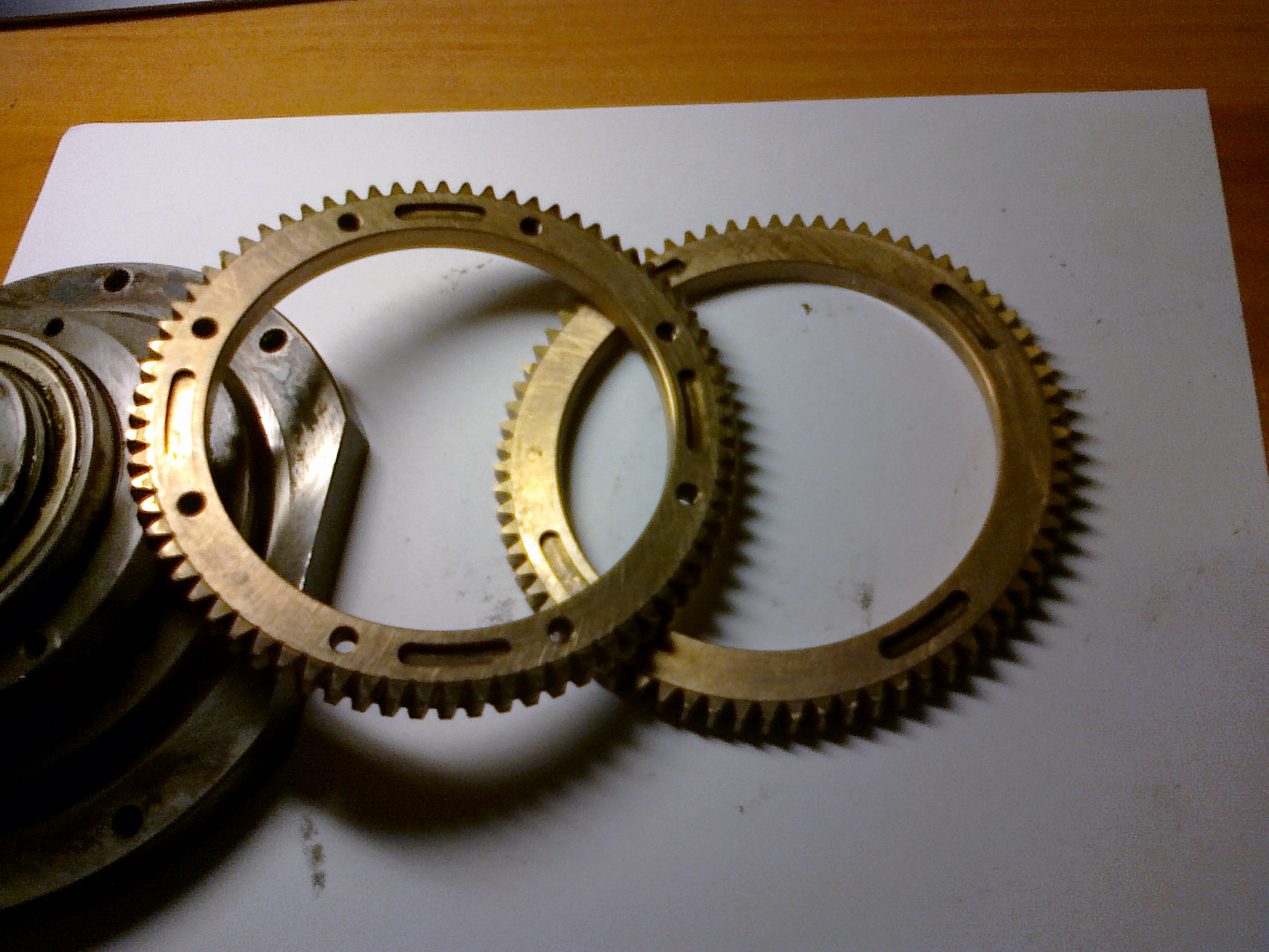

Sterowanie przy maszynie to Dynapath20
W instrukcji nie ma nic o M50...M53

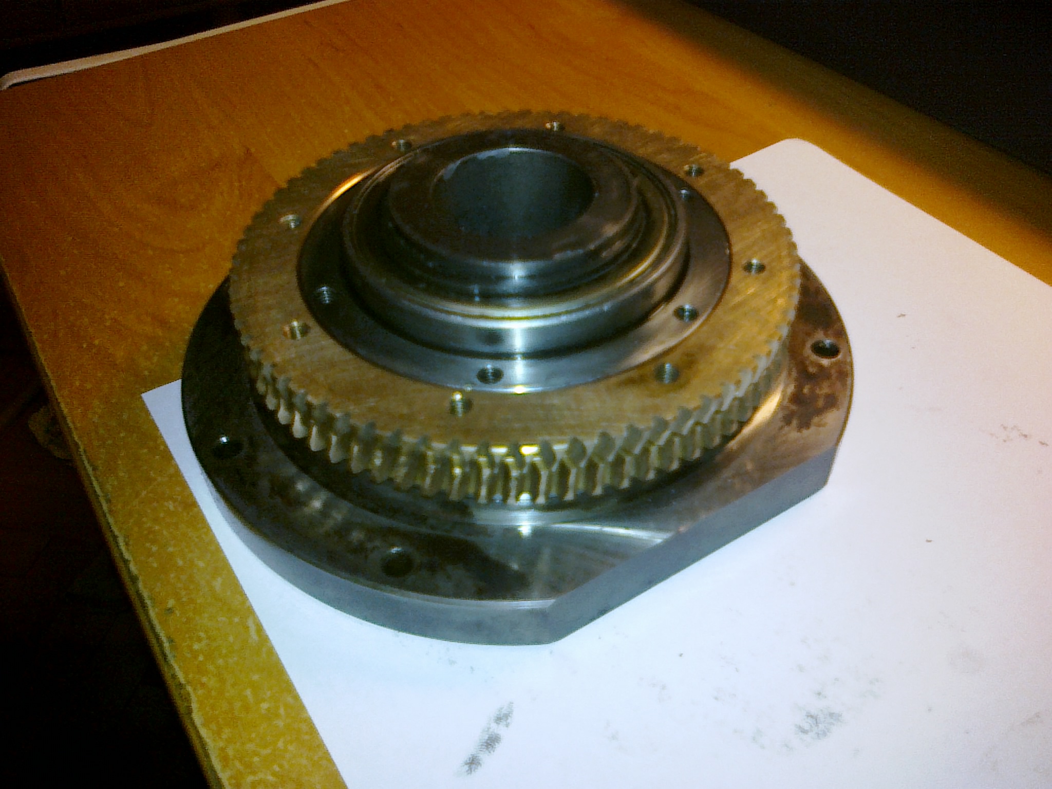

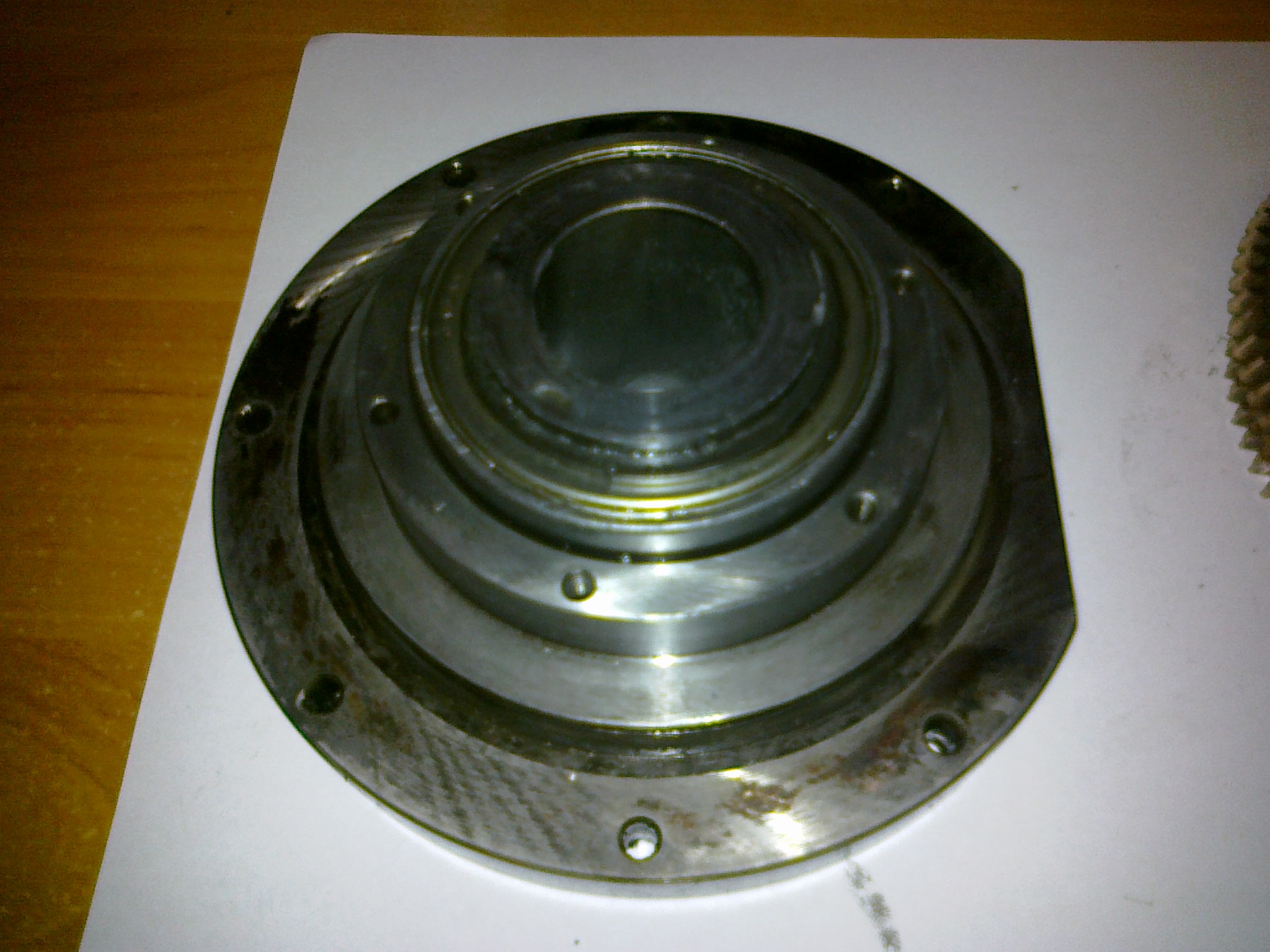

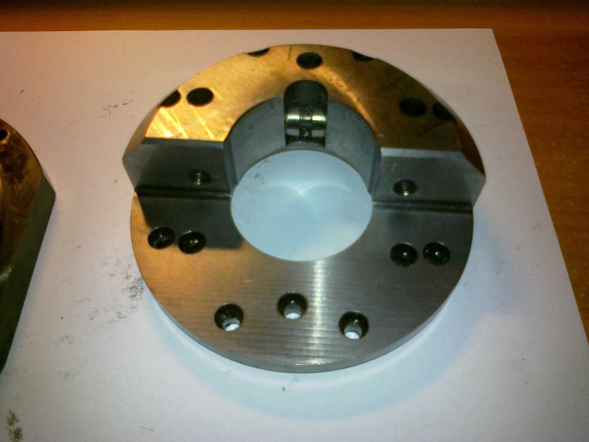

Wkleiłem zdjęcia wyciągniętej stacji
Sprężynki znajdują się w rowkach na frezowanych w mosiężnych zębatkach. Są niewiele większe od sprężynki w długopisie. Śrub jest więcej niż dwie. Wewnętrzne 6 śrub skręcających całość do kupy oraz zewnętrzne 8 śrub chwytające górną połówkę zębatki do górnego pierścienia, które jest mocowaniem matrycy narzędzia.

No to ci sie cudo trafilo
Zauwaz ze ta dolna zebatka nie ma polaczenia srubami z gorna. Wiec i tak jest tak jak pisalem wczesniej - czyli zawsze sprezyny kasuja luz.
A sprawdzales polaczenie z napedem? Zdaje sie ze tam jest jeden silnik do obu indeksow polaczony za pomoca walkow i przegobow....
Zaloze sie ze tylko znikoma czesc luzu moze pochodzic od zebatek w stacji. stawiam na ktoras z przekladni katowych lub przegub

Jeden silnik napędza oba indeksy. Wszystko jest spięte poprzez wałki, przeguby i przekładnie kątowe. Cały mechanizm chodzi w miarę dokładnie. Luz jest na zębatce w stacji.
Dolna zębatka nie ma połączenia śrubami z górną ale po skręceniu wszystkiego blokuje się.
Górny pierścień przyciska ją.
Gdybym ścienił ją jakieś 0.1 mm wszystko działało by tak jak piszesz.
I tak 1 stacja górna i dolna oraz 2 stacja górna po dokręceniu śrub blokuje zębatkę , druga stacja dolna po dokręceniu nie blokuje zebatki i luz jest kasowany. Dlatego zgłupiałem.
Nie mam do tego szczegółowego rysunku ile ta zębatka powinna mieć tam luzu.
Czy jest jakiś serwisowy sposób na złożenie tego ustrojstwa?
I tutaj jest pies pogrzebany. Normalnie w nowych autoindeksach w tym dolnym pierscieniu sa dwa otwory gwintowane a w gornym dwie przelotowe fasolki. Po to tylko zeby przed montazem to dolne kolo napiac (przekrecasz ile sie da napinajac sprezyny zgrywasz zeby i lapiesz dwoma srubami do gornego kola). Teraz mozna wlozyc spokojnie calosc do gniazda. Na koncu wykrecasz dwie sruby - czyli to dolne kolo jest teraz napinane sprezynami. Bez tego moim zdaniem nie jest mozliwe prawidlowe napiecie sprezyn
Dziwi mnie to ze tego nie ma w twojej konstrukcji. Postaram sie znalezc rysunki tego ustrojstwa i moze uda mi sie dokladnie podpowiedziec

W stacji która poszła na pierwszy ogień była zagnieciona tuleja która podpiera matrycę narzędzia. To powodowało że zębatka nie miała luzu. Po zaczyszczeniu zębatka chodzi jak trzeba. Co do złożenia tego, to w dolnej zębatce poodbijane są ślady po śrubie.
Wydedukowałem że skręcamy całość do kupy, naciągamy zęby i w jedno miejsce wkręcamy dłuższą śrubę która przechodzi przez górną zębatkę i chwyta nam dolną. Całość wkładamy
przy wyciągniętym ślimaku ( inaczej zęby nie puszczą) i wtedy wsuwamy ślimaka ustawiając w odpowiedniej pozycji stacje. Na teraz to nie widzę innego rozwiązania.
Muszę najpierw mieć nowe sprężynki i ślimaka bo stary jest już dojechany.
