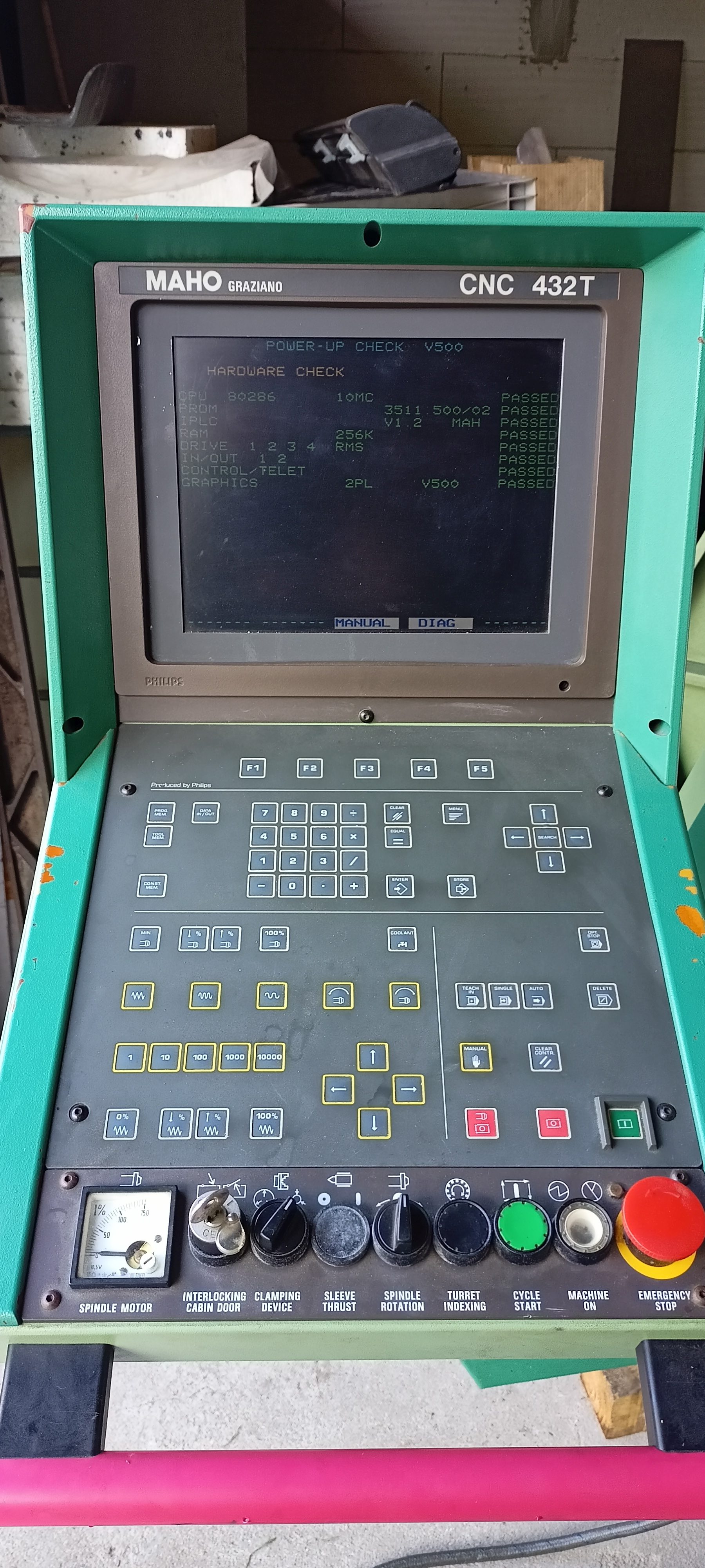

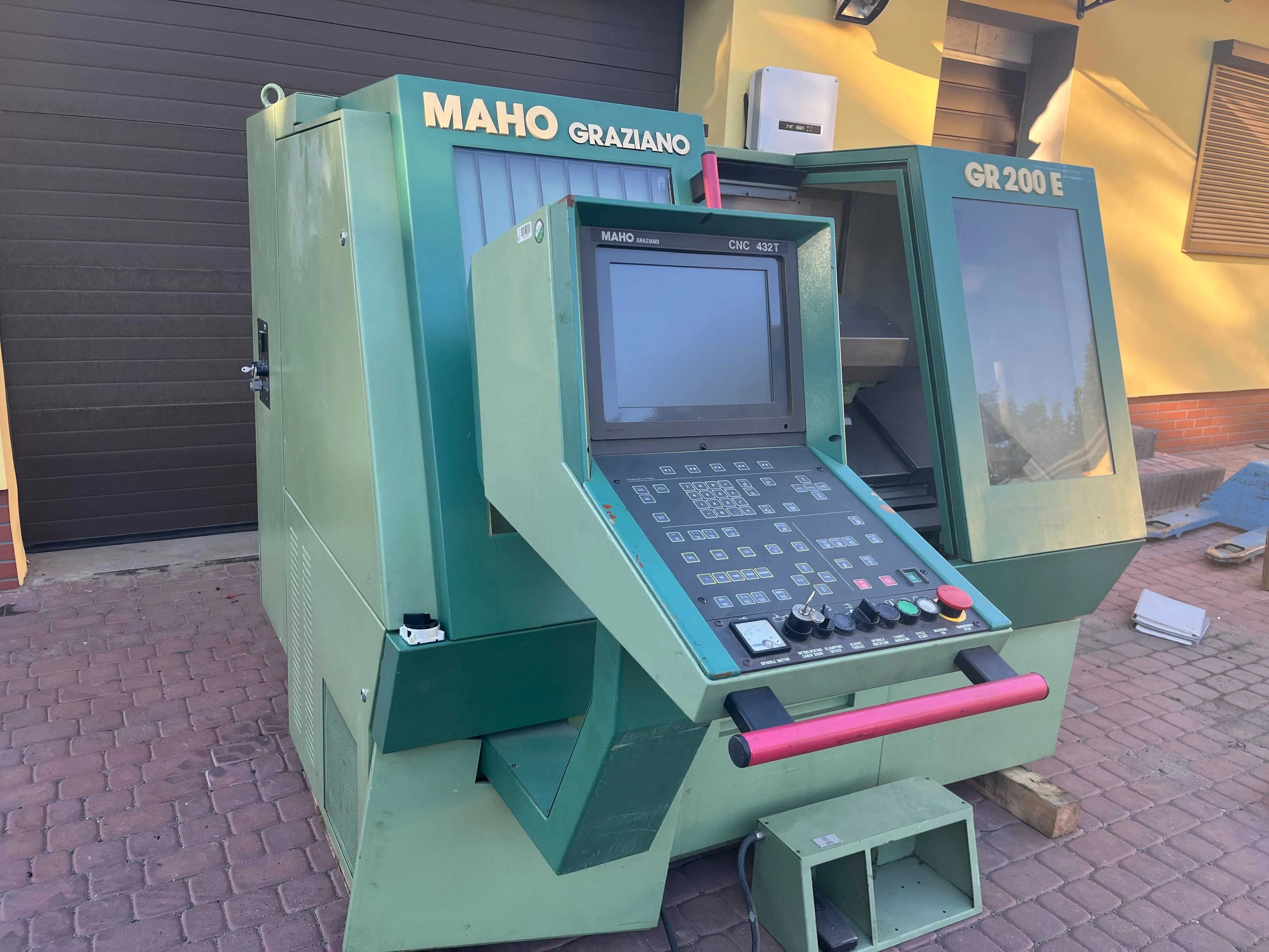

Stałe maszynowe MAHO GRAZIANO GR 200E poszukiwane
Post napisał: blasterpl » 19 wrz 2022, 12:59
MAHO GRAZIANO GR 200E poszukiwane stale maszynowe w dowolnej formie tj. plik,papier,zdjęcie z pulpitu....

Napisz do producenta maszyny. Możesz meila do serwisu DMG. Ważny jest numer maszyny. Być może mają w archiwum kopie.
Nie wiem, czy wiesz, ale stałe maszynowe są wpisywane podczas pierwszego uruchomienia i dla poszczególnych maszyn się różnią.
Najlepiej odezwij się na tym forum, możesz po niemiecku, bo to austriackie, ale angielski jest bez kłopotów tolerowany: http://www.maho24.at/forum/index.php?bo ... onstanten/

Post napisał: blasterpl » 04 paź 2022, 16:35
Maszyna uruchomiona :mrgreen: . Przy pomocy Polsko-Austriackiej udało się.

Zdobyłem stałe maszynowe dedykowane do mojej tokarki Maho Graziano 200 C
Mam problem , jak wprowadzić tokarkę w stan odbioru transmisji danych , ponieważ klawiatura nie funkcjonuje poprawnie
Proszę o pomoc.

Post napisał: blasterpl » 20 cze 2023, 18:44
Musisz najpierw ustawić klawiaturę (wszystkie przyciski maja działać tak jak są opisane).Gdzies mam zapisana ta procedure.
Dodane 1 minuta 19 sekundy:
andrzejsp8uzm pisze:
12 cze 2023, 16:06
Dedykowane do tego konkretnego egzemplarza ?
