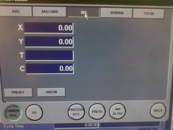

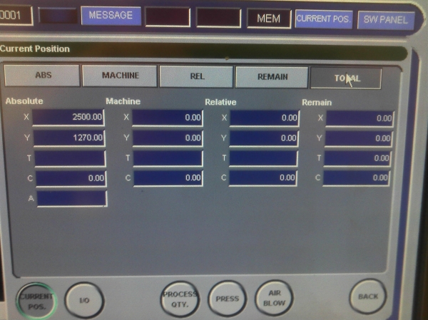

Post napisał: stump » 03 gru 2013, 23:05
To źle zostało zadane pytanie-jak zmienić już zapisane w pamięci "namiary" na punkt zerowy.
[ Dodano: 2013-12-04, 09:07 ]
ObrazekObrazek[img]
Jak z tej pozycji zmienić miejsce zerowe?
Wpisuje w pole X i Y 0.00, T 201 i nie mogę tego zapisać dalej pamięta stare ustawienia.

A po co chcesz zmieniać punkty zerowe osi w pamięci maszyny?
Parametry punktów zerowych są na sztywno zapisane w pamięci maszyny (pod postacią kodu binarnego zerojedynkowego) i jeśli maszyna nie wykrawa detali krzywo lub z przesunięciem, to nie ma powodu, aby zmieniać punkty zerowe, ale żeby je zmienić musiałbyś wiedzieć, który kod binarny odpowiada za którą oś (a mniemam, że serwisantem nie jesteś, aby to robić). :cool:
Jeśli na początku dnia zresetowałeś maszynę (wyzerowałeś wszystkie osie), to nie ma powodu aby zerować je przed puszczeniem każdego wgranego programu. :smile:
Jeśli chodzi ci o zmianę punktu zerowego na arkuszu przed puszczeniem programu, to musisz już na etapie tworzenia szablonu zaznaczyć funkcję w Punch'u (lub podać g-code) odpowiadającą za przesunięcie punktu zerowego na arkuszu.
Jeżeli nadal jasno się nie wyraziłem, to proszę Cię o dokładniejsze opisanie problemu - co chcesz zrobić, że potrzebujesz zmienić punkty zerowe w maszynie (krzywo wykrawa, wykrawa detale przesunięte, otwory nie w osi)?

Już załatwione, odłączone były serwa osi x i "zgubiliśmy" punkt zero (1815 parametr). Już ustawione trochę to trwało ale się udało.
Dzięki za pomoc
