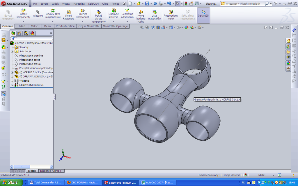

witam zaczynam temat mini łodzi podwodnej, sterowanej za pomocą kabla z kamerką itd... potrzebóje porady jak wykonać model. aktualnie jestem na etpie robienia modelu w solidworksie, póżniej na bazie tego modelu planuje wykonać forme na obrabiarce cnc i odlać korpus w żywicy wzmacnianej włuknem szklanym. wylko nie zabardzo mogę to sobie wyobrazić tyle wykombinowałem że boczne obódowy silników będe robił osobno a później to skleje do kupy natomiast sam korpus z tylnią obódową śilnika chciałbym zrobić w całości.. jako nie bardzo dościadczony w tym temacie zwracam się o porade... a może z innego materiału to wykonać???ObrazekObrazek

Nie łatwe zadanie sobie wybrałeś.
Żeby zrobić coś co ma odpowiedni kształt od zewnątrz i odpowiednią średnicę wewnątrz, musiałbyś mieć pręty/wałki o odpowiedniej średnicy na które nawiniesz włókno szklane. Otrzymasz rurkę. Jak bedzie już utwardzona to musisz zdjąć to z wałka, żeby się później z tym nie męczyć.
W formie musisz otwory zrobić na te wałki, żeby scentrować rurki w środku formy.
Wydaje mi sie że lepiej by było ten model podzielić na pół, tzn góra i dół i od razu formę wyfrezować z otworami na wałki, na 3 osiowej maszynce.

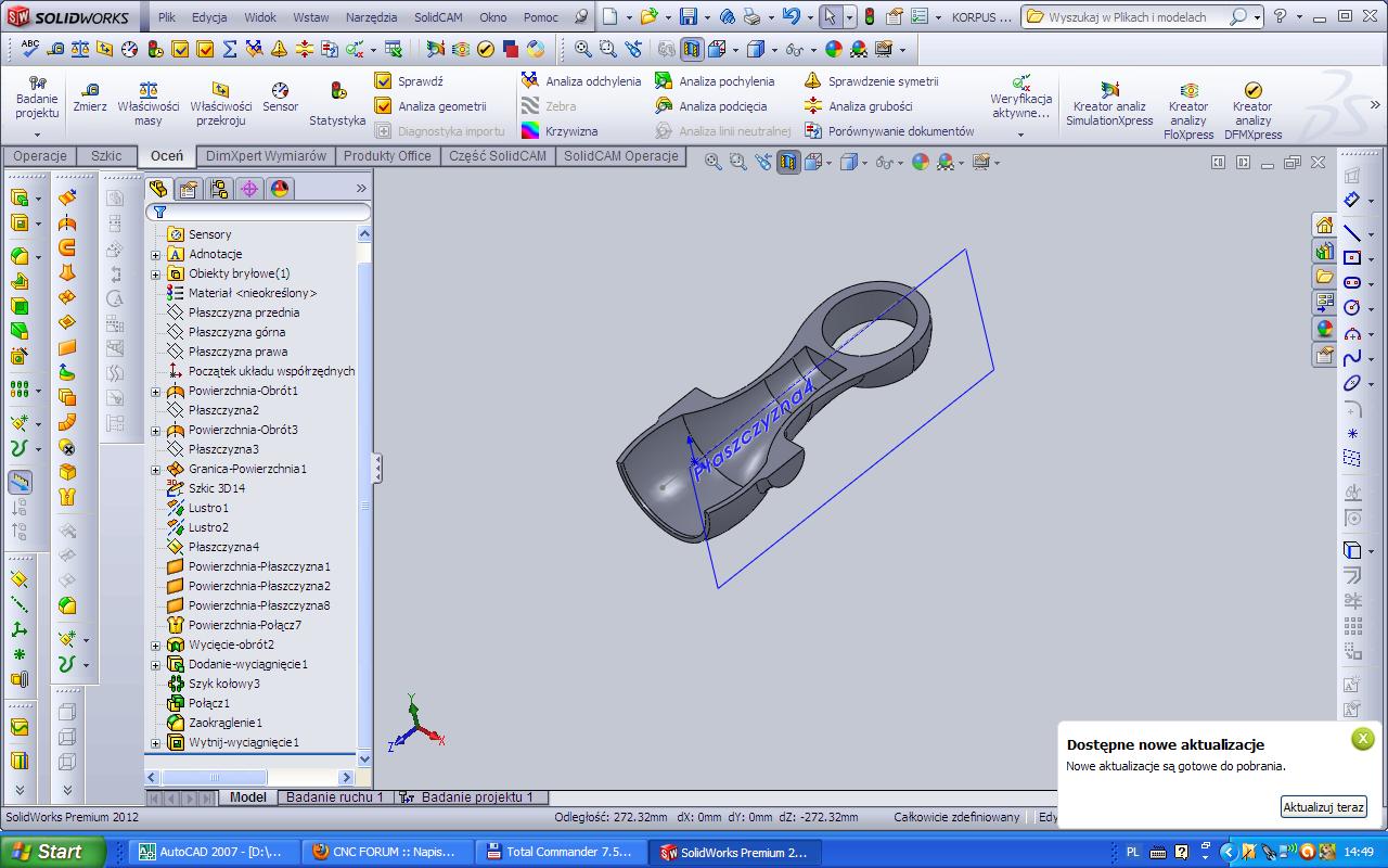

moja nie zwracać uwaga na pisownie moja myśleć o sprawa tehnicznych... :mrgreen: dzieki z liczne odpowiedzi, łudka będzie miała około 350mm długości z przeźroczystą kopółką przewidzianą na początku, żeczywiście tylni wirnik bedzie odpowiadał za pochył natomiast dwa boczne na napeęd przód tył oraz za skret operując tylko jednym lub dwoma w odwrotnych kierunkach. projekt nie jest nowy jest podpatrzony wcześniejszy zakładał boczne wirniki obrotowe co by pozwalało na pionowe ruchy statku lecz komplikuje konstrukcje, więc z tego co szanowni koledzy mówią to podzielić to na pół coObrazek boczne wirniki terz osobno i tagże z dwóch części tyle że nie mogę sobie tego ułożyć mianowicie wykonam dwie formy na główny korpus tak jak na żucie i co dalej jak je łączyć, wyłożyć żywicą dwie połówki i wtedy je łączyć jeszcze przed zastygnięciem czy może póżniej klejić połowki?? tyle że wtedy potrzebne by były wmiare równe powierzcznie stykowe do klejenia, a jak to konkretnie wygląda w styrodurze jest robiony model tak jek go widać później na tej podstawie robi się forme z zywicy i włukna i dopiero w tą formę pokrywa się rozdzielaczem (jakim??) i wykomuje właściwą obódowę?? dobrze to rozumię??? frezarkę mam do dyspozycji 3 osiową cnc jestem programistą stąd łudkę robie tak aby nie przedstawiała prodlemu przy frezowaniu...

Post napisał: piromarek » 14 lut 2013, 17:34
Człowieku, weź to przeleć jakimś słownikiem bo mi się oczy złamią.
Wciśnij podgląd i przeczytaj choć raz po napisaniu bo przestaję rozumieć co to znaczy.

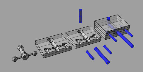

Jak to ma mieć określony kształt i od zewnątrz i w środku, to może da się pozytywny model wewnętrznej powierzchni scentrować w środku formy, wyłożyć ściankę negatywnej formy włóknem a resztę wylać czymś i wcisnąć w to model wnętrza.
Zrobić tak 2 połówki i skleić.
Zrobiłem taki rysunek do wcześniejszego posta.
