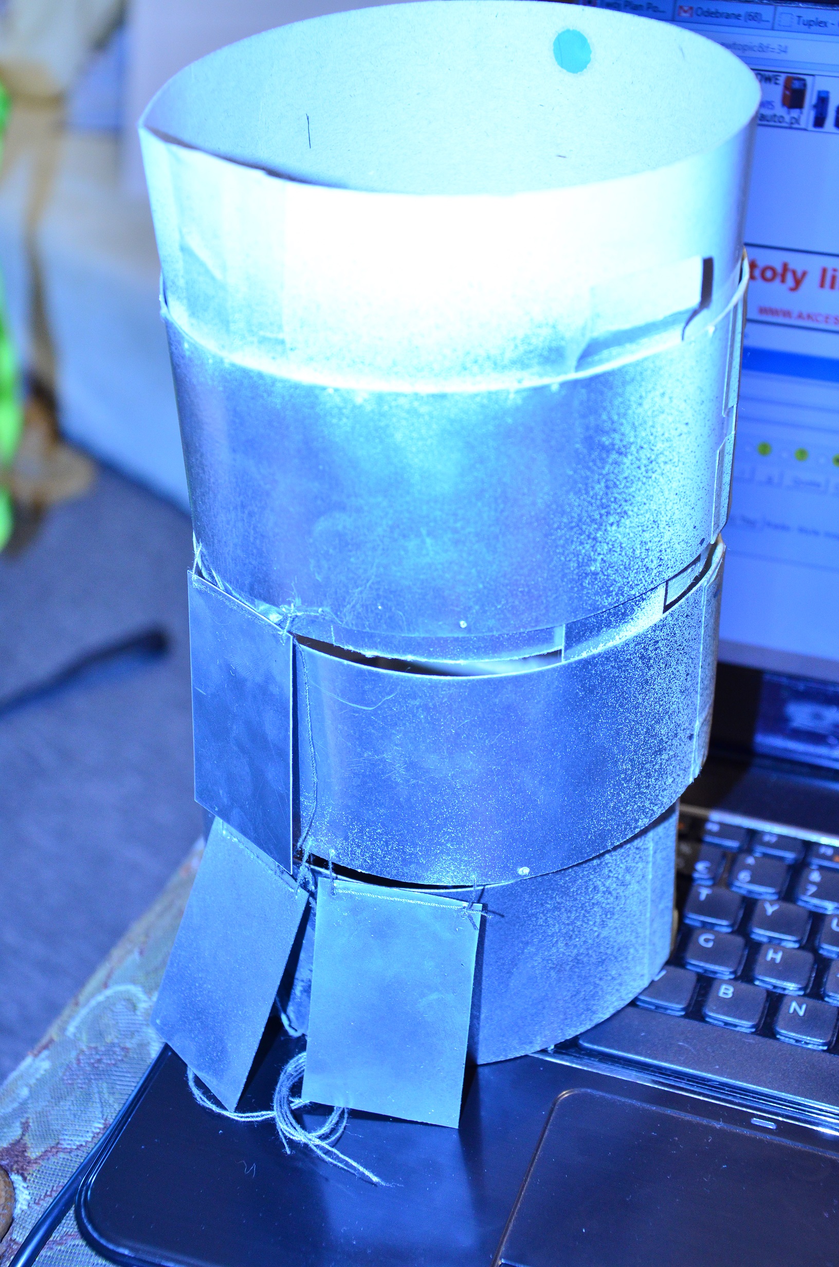

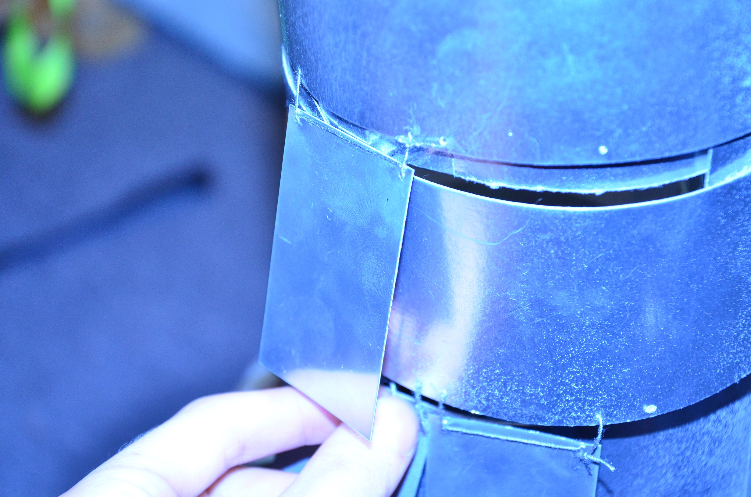

Witam, Mam nadzieję, że na dobrym forum to piszę i, że pomoże mi tutaj ktoś. Jestem studentką Uniwersytetu Artystycznego i muszę wykonać makietę która prezentuje zasadę naciągania sznurka - czyli jaśniej mówiąc mam dwa sznureczki zamocowane na blaszce jedne które idą w górę a drugie w dół - gdy pociągnę za sznurki w dół to blaszka podniesie się do pozycji poziomej (patrz - zdjęcia) Chciałam wykonać walec do którego będą przyczepione te blaszki a w środku walca będą pierścienie do których przyczepione są sznurki - gdy podniosę pierścienie w górę to blaszki "otworzą się". Konstrukcja bryły składa się z 4 pierścieni o średnicy 14 cm przymocowanych ze sobą od strony wewnętrznej.
Pytanie do was: czy może ma ktoś pomysł jak to wykonać? Jakich materiałów użyć? Myślałam o aluminium ale nie wiem jak je połączyć ze sobą by otrzymać takie pierścienie. I przede wszystkim jak zrobić to by wszystkie blaszki się podniosły w jednym momencie.
Ciężko mi to wytłumaczyć więc dodaję jeszcze zdjęcia które pomogą zrozumieć.
Zwracam się do was z wielką prośbą o pomoc. :( nie mam pojęcia jak to zrobić.

Wygląda jak żaluzje silnika i pewnie działać ma podobne ?

Tak, tylko, że na jakiej zasadzie się otwierają żaluzje silnika? Ja muszę zastosować tą zasadę sznurków - to jest punkt wyjścia w mojej pracy.

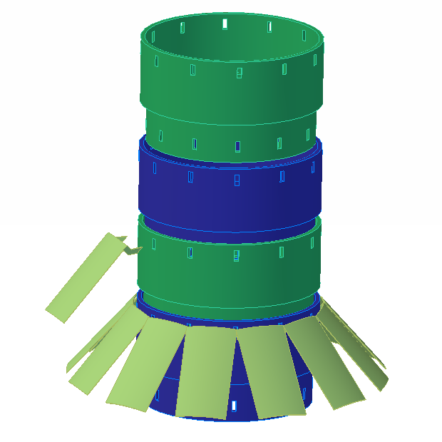

Post napisał: Opole » 23 lis 2012, 23:12
Łatwiejsze do wykonania byłyby płytki zaokrąglone. Zaokrąglenie daje większą sztywność.
W twoim projekcie potrzebujesz solidnego punktu podparcia. Po podciągnięciu za linkę łopatka ma zatrzymać się na w pozycji ustalonej.
Gdy tworzysz nie przejmuj się trudnościami wykonania. Od tego będą wykonawcy by narzekać na twój projekt. :-)
Zobacz na to:
http://www.yankodesign.com/2012/11/19/herbed-windows/
Tworzone bez ograniczeń z pewną ideą. Nie ma tu linek. Mechanizm obrotu daszka opracuje kto inny. Takie coś wymyśla designer.
Weź dwie butelki po napojach.
Jedna posłuży jako wieża walcowa, z drugiej wytnij zaokrąglone łopatki z odpowiednimi punktami podparcia.
W wieży mogą być nacięcia przez które przełożysz do wnętrza zawiasy i zabezpieczysz je szpilkami.
Potem znajdź najwygodniejszy punkt za który można pociągnąć łopatki aby się otworzyły.
Z góry kształt wycięcia jest dopasowany do wieży tak aby łopatki otwierały się w ustalonym przez ciebie rozchyleniu.
Załączony plik pokazuje o co chodzi. Po otwarciu załącznika kliknij na rysunek i możesz obracać tymi zielonymi łopatkami.
Aby zrobić zawiasy to wystarczy odpowiednio zgiąć łopatki i dać więcej materiału w tym miejscu gdzie mają być uszka zawiasów.
Zgięcie mniej więcej tak jak nogi tych krzesełek: http://www.yankodesign.com/2012/10/31/chain-of-stools/
lopatki.pdf
Lopatki zaokrąglone z odpowiednim kształtem nacięcia którym opierają się po otwarciu
(52.55 KiB) Pobrany 327 razy

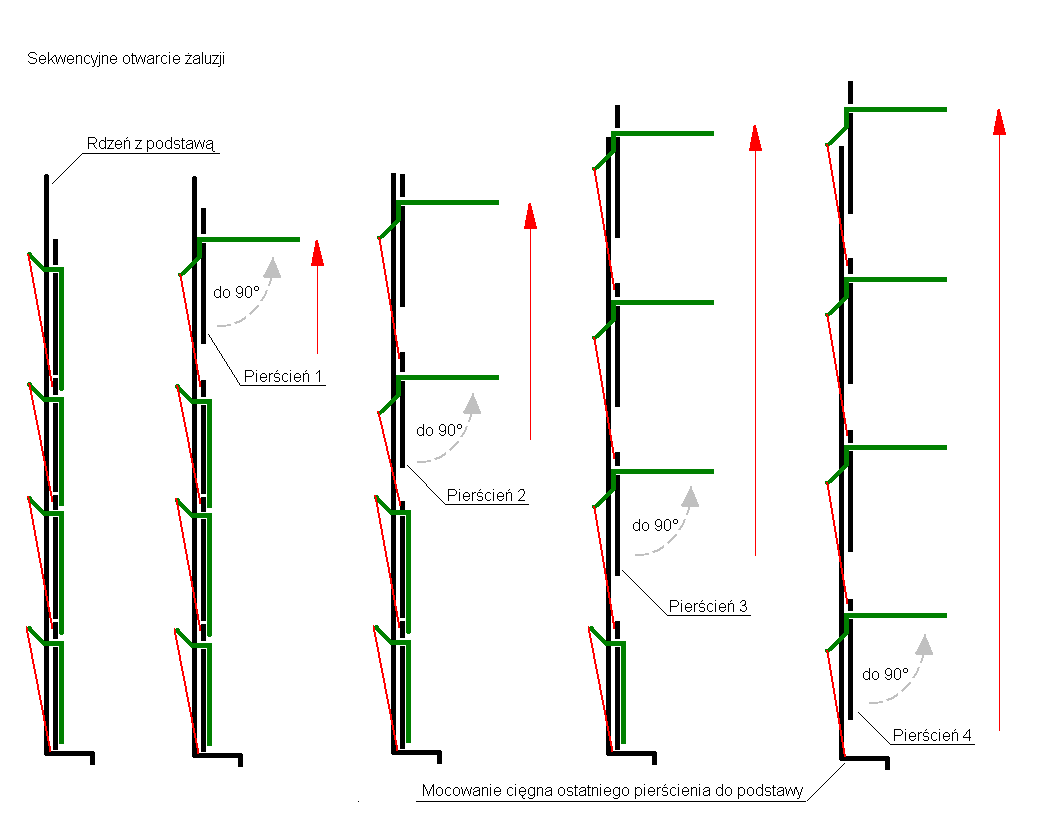

Paulina1300, w sumie to będzie prosta konstrukcja, tylko opis Twojego problemu, wprowadza dużo wątpliwości i niedomówień.
Czy nie prościej i bardziej estetycznie było by wykonać ów model w formie graniastosłupa?
Najpierw chcesz pociągać kolejno za sznureczki, potem otwarcie żaluzji uzależniasz do podniesienia pierścienia, nie wiemy czy wszystkie żaluzje mają się otworzyć jednocześnie, czy kolejno na całym obwodzie każdego pierścienia, czy otwierać się w sekwencji pionowej.
Czy konstrukcja będzie pracować tylko w pozycji pionowej, czy zamknięcie żaluzji ma nastąpić samoczynnie po odstawieniu kolumny. Czy poszczególne pierścienie mają być, połączone tylko sznurkami i swobodnie dyndać na boki, czy przesuwać się góra-dół na jakimś rdzeniu, prowadnicy...??????????????????????????????
Niezależnie czy żaluzje wykonasz wyprofilowane, czy płaskie dobrze było by je zaopatrzyć w dźwignie od wew. strony, mocowaną powyżej osi obrotu zawiasu, która zredukuje siłę potrzebną do ich otwarcia, i oczywiście ogranicznik otwarcia żaluzji do 90°. Długością tej dźwigni będziesz mogła wyregulować odstęp pomiędzy segmentami podczas rozciągania
Widzę to tak..., unosisz pierwszy pierścień otwierając tym samym jego żaluzję dookoła, unosząc go wyżej, powodujesz uniesienie następnego i otwarcie żaluzji w drugim, jeszcze wyżej unosi się trzeci otwierając swoje żaluzje, i że za każdym razem chcesz uzyskać pełne otwarcie... Czy dobrze zrozumiałem????????
Jeśli tak, to żaluzje będą się otwierały pod wpływem ciężaru kolejnych pierścieni, dlatego musisz zastosować dźwignie najlepiej pod kątem rozwartym do płaszczyzny żaluzji, co znacznie ułatwi jej otwarcie. W takim układzie w dolnym pierścieniu będziesz musiała zastosować odwrócony napęd.
Jeszcze prościej będzie Ci zbudować taki model z jednoczesnym otwarciem wszystkich żaluzji.
No chyba że, Twoje wyobrażenia były diametralnie inne, to doprecyzuj zagadnienie.

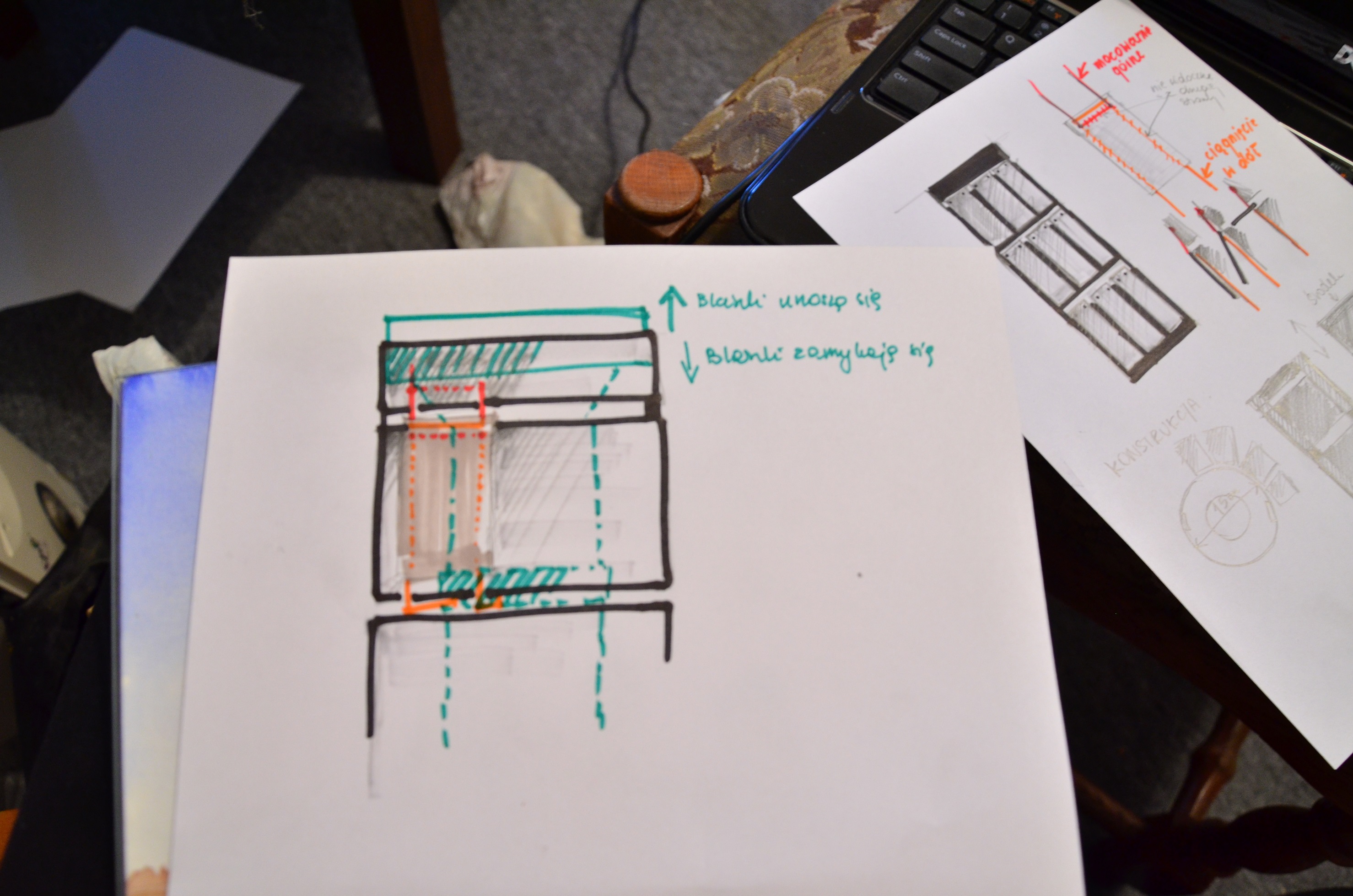

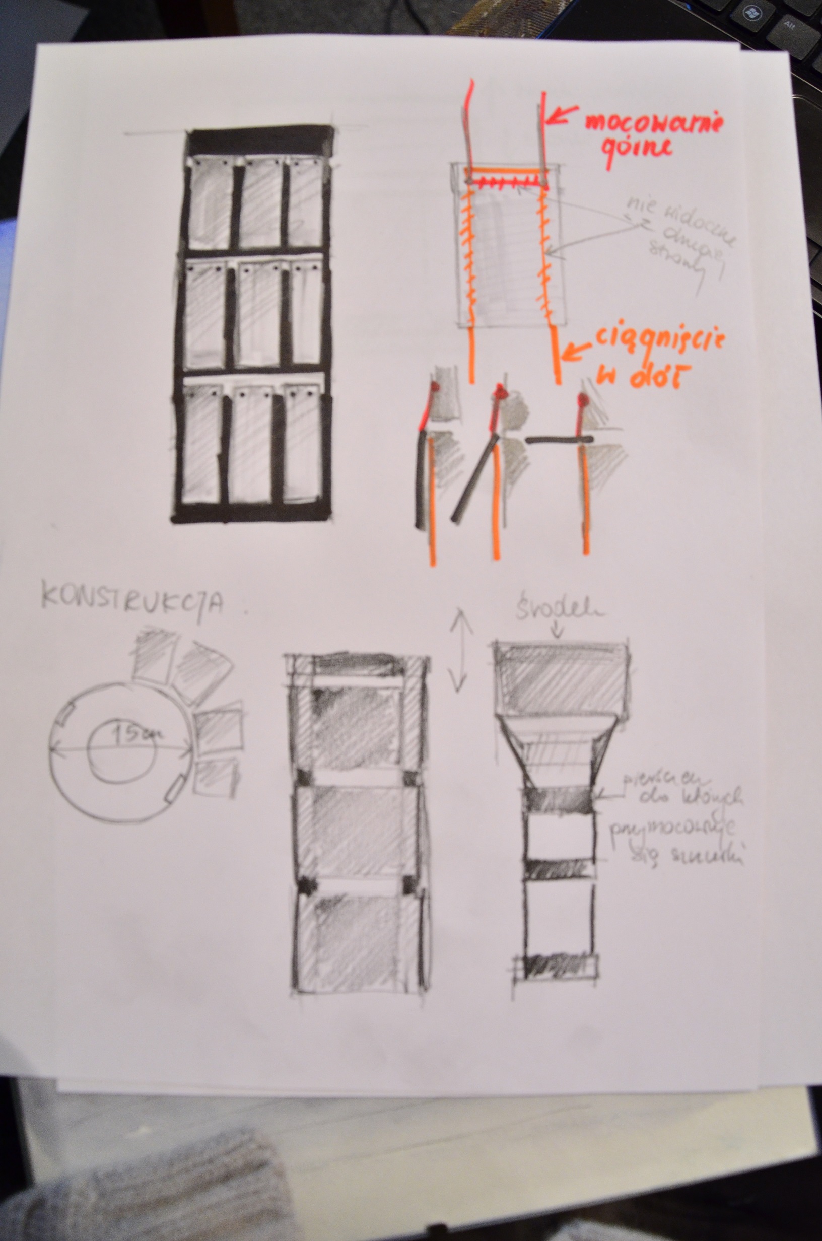

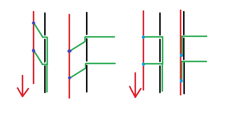

Mam jeszcze jeden pomysł zaczerpnięty od dudis69. prezentuję schemat:
zielone to jest blaszka. Czarne to jest konstrukcja która jest zbudowana z jednolitej formy z wyciętymi szparkami na blaszki. Czerwony do drucik który zastępuje sznurki i gdy go pociągniemy w dół to blaszki się otworzą.
Co wy o tym sądzicie?
Jeśli chodzi o materiały do wykonania to zdobyłam dziś na skupie złomu dwa walce aluminiowe i taką cieńką blachę na blaszki. Lecz jednak zastanawiam się nad tym czy nie lepiej by bylo tą konstrukcję zrobić z takich płackich ścianek drewnianych sklejonych ze sobą tworząc graniastosłup, albo drewniany walec ale to już nie wiem gdzie to zdobyć. Nie jestem pewna czy metalowa forma nie będzie za ciężka wizualnie. Nie wiem czy to dobry pomysł. Może trochę przytłaczać... wolałabym więcej takiej świeżości.
Co wy o tym myślicie? :)

Post napisał: dudis69 » 24 lis 2012, 16:23
dudis69 pisze:Czy nie prościej i bardziej estetycznie było by wykonać ów model w formie graniastosłupa?
Paulina1300 pisze:zrobić z takich płackich ścianek drewnianych sklejonych ze sobą tworząc graniastosłup
Paulina1300 pisze:Co wy o tym myślicie
Że robisz postępy :mrgreen:
Pozdrawiam Sławek

Post napisał: Opole » 24 lis 2012, 18:08
Te zawiasy mogą być z blaszki tak jak na tym rysunku.
Takie coś można wyciąć z kilku butelek PET.
Wyszło mi odwrotnie. Łopatki są otwarte. Po podniesieniu zamykają się.
To dlatego, że zawias łopatki wchodzi w pierścień dolny, potem pierścień górny.
Można odwrócić odwrotnie ustawiając pierścienie.
lopatki_wieza.pdf
(189.28 KiB) Pobrany 338 razy
archeo
dudis69
Posty: 1417
Lokalizacja: okolice
Post napisał: dudis69 » 24 lis 2012, 18:14
Paulina1300 pisze:prezentuję schemat:
Tak powinno wyglądać najprostsze rozwiązanie. :wink:
Po przemyśleniu tematu wycofuję się z pomysłu odwrócenia napędu w ostatnim pierścieniu, po co utrudniać sobie sprawę, wystarczy dodać podstawę do rdzenia i do niej przymocować koniec cięgła otwierający żaluzję w ostatnim segmencie.
Jeżeli chodzi o sekwencję otwarcia:
Pozdrawiam Sławek
