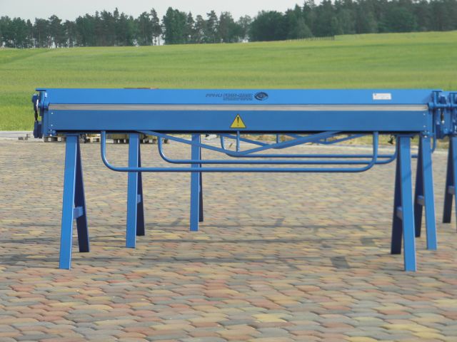

Post napisał: PRODMASZ » 19 cze 2012, 15:58

Posty: 6366
Post napisał: oprawcafotografii » 19 cze 2012, 16:36
Szkoda, ze nie produkujecie waskich a precyzyjnych zaginarek.
Chetnie kupilbym maszynke 100mm szer do gieci aluminium do 5mm.
Jakub
