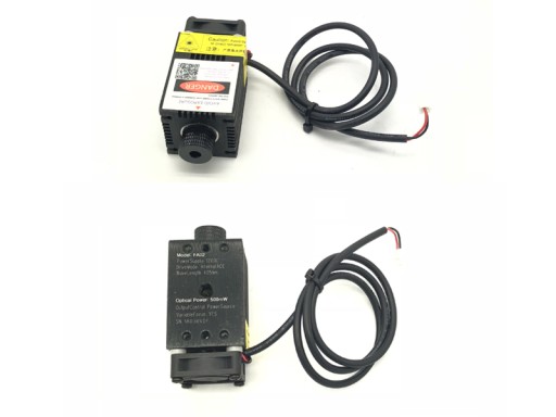

Od kilku miesięcy wdrażam się w tajniki frezowania CNC na amatorskiej maszynie Obrazek
Jest zaplombowana i nie mam dostępu do sterownika żeby podpiąć laser do sterowanego programowo portu. Wrzeciono załącza się u mnie ręcznie a jego prędkość reguluje potencjometrem.
Jakie to porty jeśli ktoś wie i gcode na start wrzeciona?
Jeśli to nie zadziała to czy można wykorzystać sterowanie 4 osią jako włączanie lasera?
Czy do takiego lasera DUŻA MOC 2500 mW potrzebuję jakiegoś dodatkowego sterowania żeby regulować moc (PWM) a może wystarczy regulacja napięcia zasilania?
Puki co rozważam użycie styku NC na szczycie osi Z i załączanie lasera przez podnoszenie i opuszczanie osi Z.
Podpowiedzcie jak to ugryźć?

Jeśli to LPT to piny sobie ustawiasz sam.
W 3020T pin 1 portu LPT był wolny i wykorzystałem go do sterowania włączaniem wrzeciona, ale do sterownika trzeba było się dobrać.
Jeśli masz czynną 4 oś to moim zdaniem możesz ją wykorzystać do sterowania laserem.

Podłączenie przez USB
Jakiś pomysł na wykorzystanie sygnałów z 4 osi do załączania lasera?
