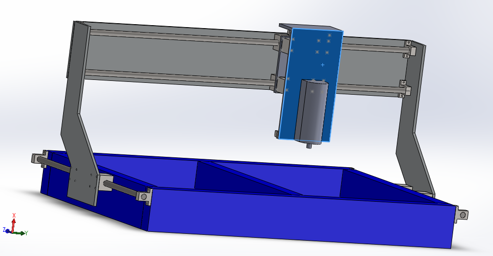

Planuję zrobić frezarkę o polu obróbczym 1000x500x200 do frezowania sklejki - głównie 9mm.
Zrobiłem wstępny projekt, który zapewne ma wiele błędów konstrukcyjnych ale mam nadzieję, że posłużycie dobrą radą
Jak widać na załączonym obrazku frezarka ma się opierać o wałki liniowe o średnicy 20mm. Mam nadzieję, że wystarczą nie podparte. Do przeniesienia napędu chcę użyć śrub kulowych - 16mm o skoku 10mm dla osi X i Z natomiast dla osi Y jedną 20mm o skoku 10mm. Brama na pewno będzie miała więcej wzmocnień bo przy wysokości boku 600mm będzie za mało sztywna.
Byłbym wdzięczny za podpowiedź czy idę w ogólę w dobrą stronę.
