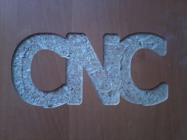

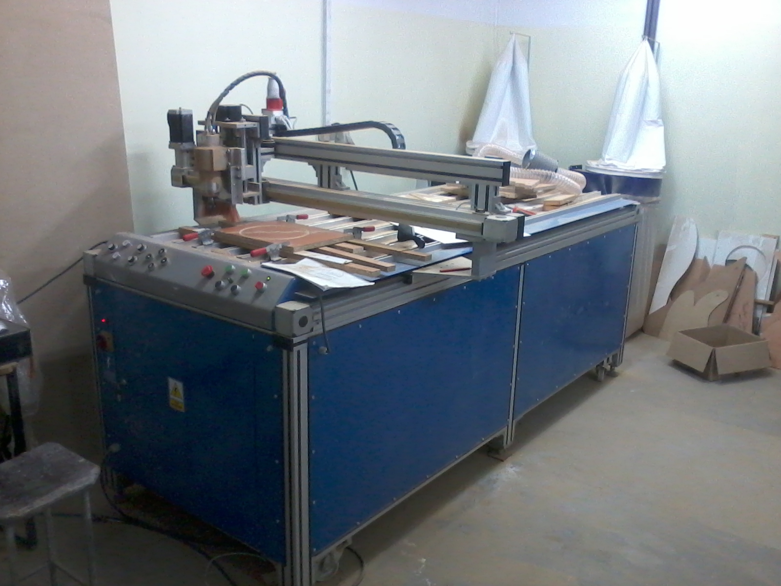

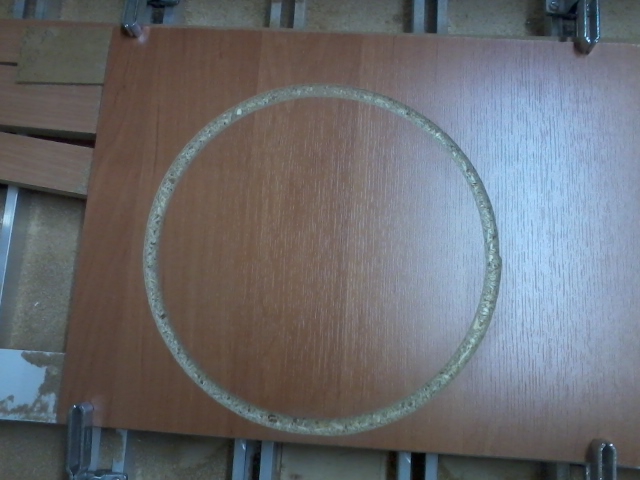

Witam. Jestem nowym użytkownikiem i zalogowałem sie jedynie w celu uzyskania pomocy bądz zlecenia komuś wyeliminowania problemu jakim jest;
Ploter frezujący gubiący kroki, nie wraca do punktu startowego, pole robocze 120cmx210cm

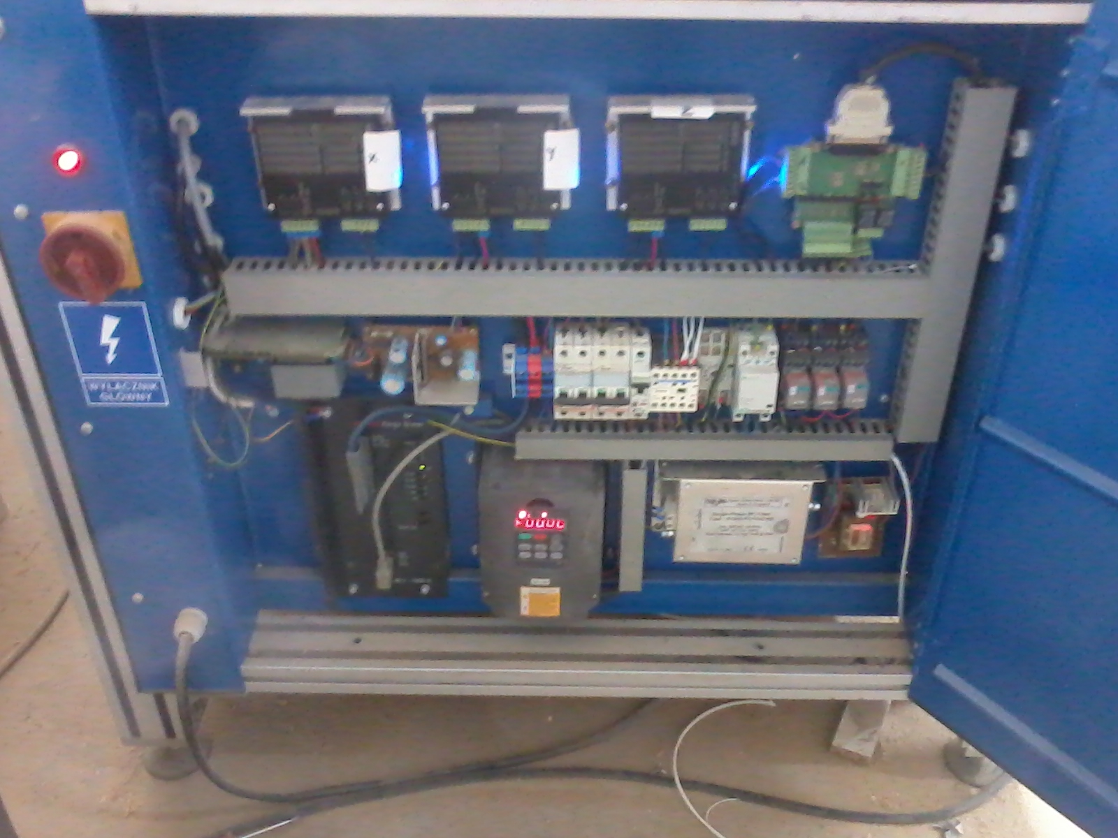

napęd na paskach wiec malo dokladny ale za kazdym przejazdem gubi kroki zauwazylem ze na jednej osi, na dodanych fotkach widac problem, sterowniki przepinalem miejscami silniki itpo. wtedy maszyna adekwatnie pracuje w innych osiach ale tez gubi sterownik md08100 silniki - brak informacji płytka sterująca - brak nazwy, aczkolwiek bez optoizolatorow. najchętniej poszukuje kogoś z ololicy ostrowi mazowieckiej, wyszkowa łomży sokołowa podlaskiego, miescowośc docelowa - Małkinia górna prosze o informacje 602 705 297

to że na paskach to jeszcze nie swiadczy o dokładności, ważne na jakich paskach.
no maszyna wygląda jak wygląda, z jakiego programu sterowana? silniczki krokowe czy serwa ? (na obrazku wyglądają jak krokowce) a producent nieznany pewnie, jakby to bylo na machy to sam byś rozwiązal problem albo tu na forum uzyskal dużo pomocy.

Wzrok mnie myli wieczorową porą ,czy w tej maszynie Z-ka wisi na jednej parze łożysk ?? :shock:

Ja również stawiam na mechanikę, bo na gubienie kroków to nie wygląda. Łatwo to sprawdzić, wycinamy 4 kwadraty wewnątrz kwadratu i będzie widać, czy gubi maszyna kroki, czy nie.

Raczej to nie problem mechaniczny, autor zamieniał już sterowniki miejscami i błąd przenosi mu się na inna oś. Jest powtarzalny, występuje tylko na łukach, kable do silników nieekranowane. Wszystko wskazuje na zakłócenia między silnikami jak chodzą dwa jednocześnie.

e no wiesz, dzisiaj chyba wszyscy uzywają ekranowanych i wydaje sie to być oczywiste, że czasem szuka sie błędu tam gdzie potencjalnie mógłby wystepowac, w zasadzie niewiele wiadomo z danych brzegowych, czyli autor niespecjalnie się wypowiedzial co ma krok po kroku.
