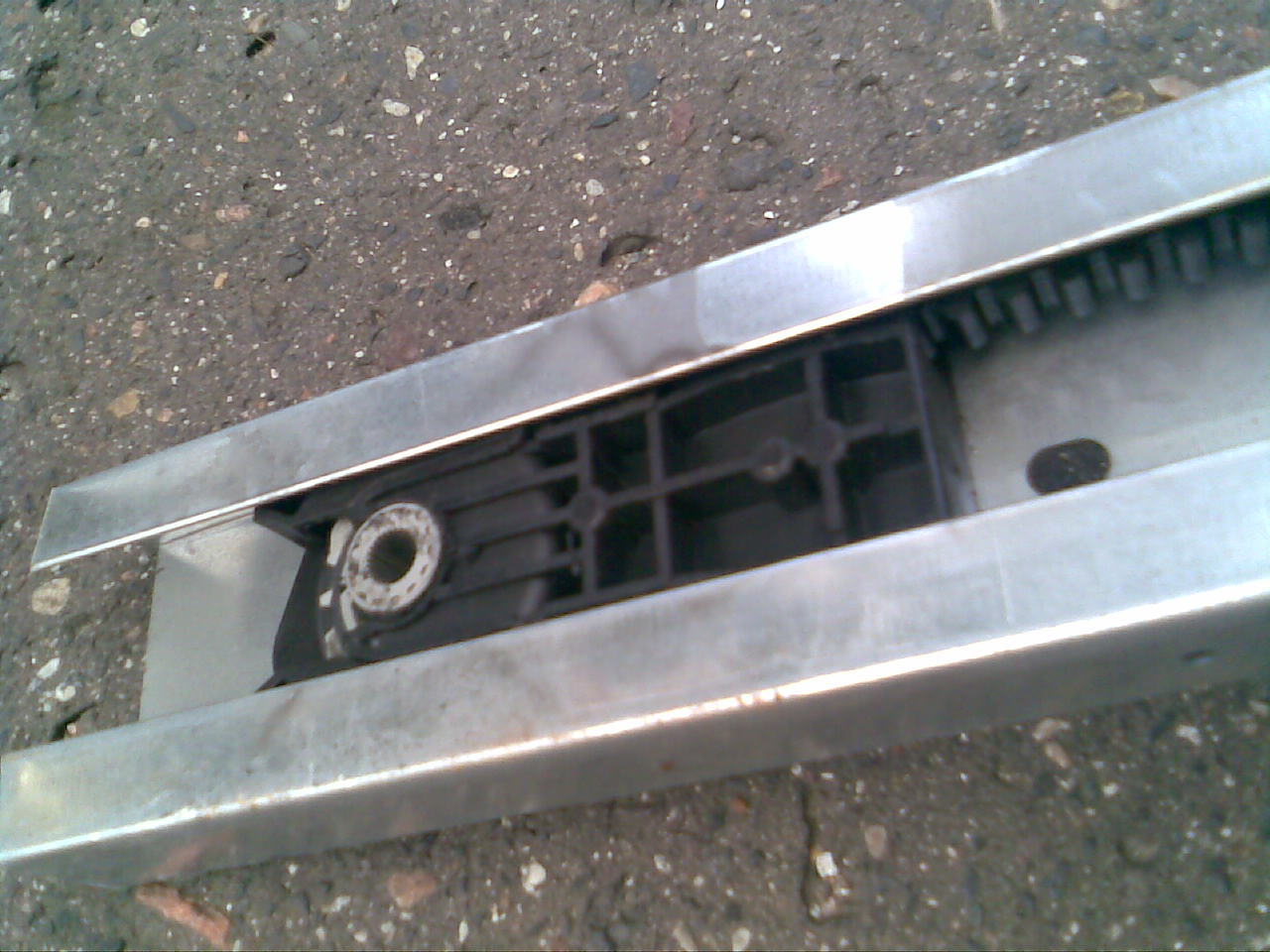

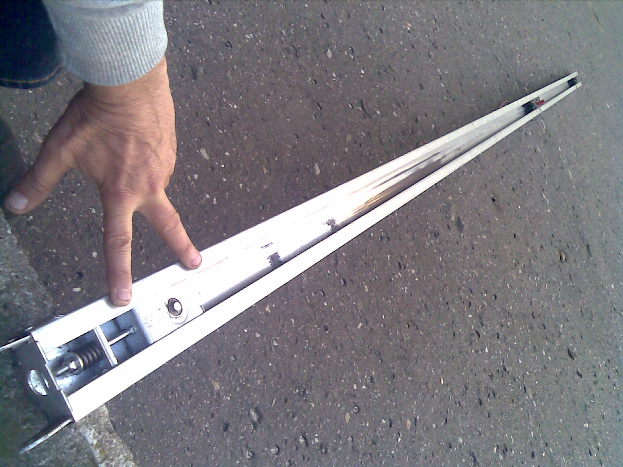

Re: pozycjonera zderzaka do piły
ten napęd z pasem zębatym ma ponad 3 m długości (skrajne położenia "suwadła")
- Posty: 2116
- Rejestracja: 14 lis 2015, 10:11
- Lokalizacja: Warszawa
zwora1 pisze:Potrzebuję dokładność około 0,5mm-1mm.
mniej więcej - to było do przesuwania całej płyty wiór/MDF i tarcicy (pokraczna "formatówka w poziomie") do cięcia wzdłużnego a po obróceniu piły na ramieniu o 90° cięło się "półki meblowe", płyta jechała na rolkach
Czy do kupienia ? tego nie wiem (jedna powinna mi zostać)
