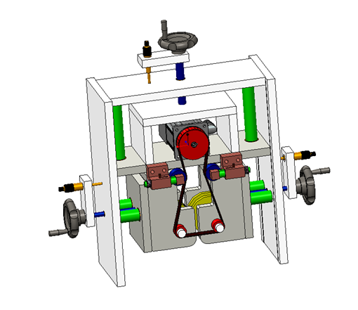

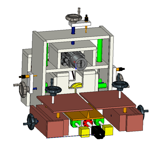

Projektuje swoją własną szlifierkę do obróbki węglików spiekanych. Wykonałem już koncepcyjny model 3D mojej maszyny.
Maszyna ma szlifować obustronnie sztabkę o przekroju poprzecznym 2x2 i długości 315 z węglika spiekanego dla uzyskania odpowiedniego kształtu. Załączam kilka zdjęć obrazujących maszynę.
W internecie ciężko jest znaleźć coś na temat oporu skrawania węglików spiekanych, a co za tym idzie sił skrawania może ktoś miał już do czynienia z tego typu materiałem do obróbki?

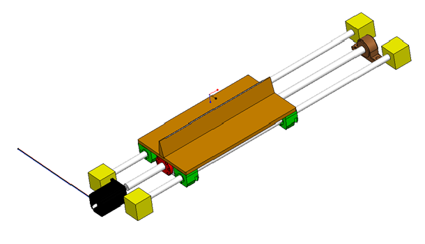

Wstępnie pozycjonowanie ściernic będzie odbywało się ręcznie za pomocą śrub drobnozwojnych i głowic mikrometrycznych. Napęd główny zakładam silnikami elektrycznymi jednofazowymi po jednym na każdą stronę ściernic(po 2 ściernice na wałek). Posuw realizowany będzie przy pomocy przekładni śrubowo-tocznej sprzężonej z silnikiem krokowym.
Sterowanie silnikiem krokowym planuje wykonać przy pomocy Mach3.
Może ktoś miał do czynienia z obróbką tego materiału i pomógłby mi w odpowiednim obliczeniu sił skrawania i doborze silnika?
Przy okazji z chęcią opowiem na pytania co do obrabiarki oraz może ktoś ma jakieś cenne uwagi co do maszyny. :)

Co z chłodzeniem?
To ma robić nóż z pręta 2x2mm? Bez chłodzenia łatwo się będzie łamał. Jak rozwiązałeś uchwyt? Z jaką prędkością będziesz to szlifował? Z mojego doświadczenia potrzebujesz ok. 0,5-1kW na ściernicę, ale to zależy z jaką prędkością, jaką ściernicą, jak szybko i z jakim chłodziwem - jeżeli będzie wystarczająco wolno a przekrój wystarczająco mały to i 100W wystaczy.
Ważne jest zabezpieczenie przed pyłem - to nie stal żeby tworzyły się "kłaczki" - to będzie pył który dostanie się wszędzie (na sucho). Najlepsze są mieszki + delikatne nadciśnienie w nich.
Do czego służą te dwie regulowane płyty z przodu?

Post napisał: pukury » 30 gru 2013, 01:09
witam.
tak patrzę i patrzę i myślę sobie .
taki cieniutki element musi być dokładnie prowadzony.
i na " wejściu " i na " wyjściu " .
musi być podparty na maksymalnej długości - z rys. wynika że poza tarczami wisi sobie swobodnie .
długo nie powisi.
tarcze raczej muszą pracować w przeciwnych kierunkach - będzie dociskać a nie obracać.
o chłodzeniu ( obfitym ) napisał Kol.
pozdrawiam.

Post napisał: MaciejWnuk » 30 gru 2013, 13:13
Ciesze się, że ktoś się zainteresował moją maszyną :)
Planuje dołożyć gotowy układ chłodzenia ( Widziałem przykładowe w akcesoriach CNC), będę też musiał dobudować osłony, aby płyn nie dostał się w mechanizm śrubowo-toczny, łożyska liniowe i napęd główny (myślę że wykorzystam te mieszki)
Dwie płyty z przodu są po to aby prowadzić sztabkę przed szlifowaniem ( są regulowane w obu osiach)(Rys w załączniku)
Prowadzenie po szlifowaniu będzie realizowane za pomocą docisku układu kinematycznego przedstawionego na rysunku.(Rys w załączniku)
Szlifowanie zakładam 30 m/s(choć w innych maszynach widziałem na poziomie 20 m/s), Przy średnicy ściernicy 100mm daje to prawie 6000 obr/min wałka napędowego. Natomiast posuw na poziomie 0,5 m/min. Co do napędu ściernic to dziś postaram się skończyć modelować ten układ i wstawić fotki (po 1 silniku 1,5 kW na ściernice, ponieważ widziałem w szlifierkach moc silników na poziomie 1,1 -1,5 kW)
Kolega pukury dobrze zauważył, że w obecnej konfiguracji z jednym silnikiem układ będzie wyrzucał sztabkę do góry.
Szlifierka ma zaostrzyć sztabkę z obu stron ( Rys w załączniku) wymiary sztabki długość 315, wysokość 2 mm, szerokość od 2 do 8 mm)

Post napisał: pukury » 30 gru 2013, 15:27
witam.
oczywiście bierzesz pod uwagę że to co oszlifują tarcze ( 2 mm - grubość ) będzie po łuku ?
niby nie takim wielkim - 100mm średnicy - ale zawsze .
może coś nie dopatrzyłem - ale co będzie jak materiał wyjdzie z prowadzenia przed tarczami - a będzie prowadzony ( jak ? ) przez dociski na sprężynkach ?
myślę że powinien być prowadzony przed tarczami ( jaki tam wymiar surowego jest ) i po tarczach ( po takim kształcie jaki ma być po szlifowaniu.
pozdrawiam.

Post napisał: frontside » 30 gru 2013, 21:40
To nie płyn tylko szlam szlifierski i powienien być chociaż wstępnie filtrowany - szczególnie jeżeli dasz olej (a olej jest dużo lepszy od wody w tym zastosowaniu). W bardzo brudnym chłodzie ziarna węglika dostają się między tarczę a materiał i działają jak łożysko.
Kierunek szlifowania węglika to zwykle od ostrza w głąb (odwrotnie niż na rysunku i odwrotnie niż HSS) - jeżeli prowadzenie będzie mało sztywne to będzie wciągało materiał pomiędzy ściernice.
Za Pukury-m co z prowadzeniem? Jeżeli te dwie kulki na sprężynkach to stracisz osiowość bardzo szybko (kiedy większa część sztabki wyjedzie z prowadzenia). Wiesz, że stalowe płyty szybciej się wytrą niż węglik który po nich jeździ i z przodu bardziej niż z tyłu (dłużej jedzie od strony ściernicy niż na początku).
Prędkość szlifowania katalogowo chyba 18-30 m/s - im szybciej tym mniejszy posów i większe siły oraz więcej ciepła. Zużycie ściernicy mniejsze.
Posów tak ze 2-4x za duży jeżeli to ma być nóż i na jedno przejście.
Ogólnie fajne urządzenie ale nadal nie widzę prowadzenia - może jakieś pazurki dociskowe z przu i z tyłu wóżka?
