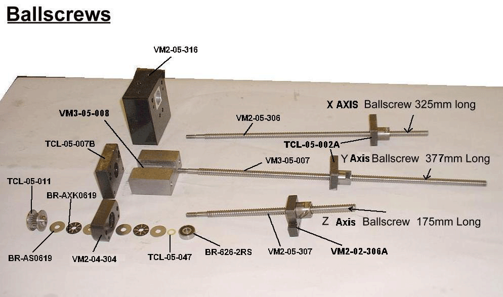

Witam wszystkich ....jak w temacie moja frezarka boxford 190 vcm od jakiegoś czasu zaczęła frezować otwory które są spłaszczone u góry i u dołu. Wygląda to tak jakby os Y nie dojeżdżała z frezem do odpowiedniego punktu. Do tej pory wszystko było ok. Czy ktoś spotkał się z takim problemem....proszę o pomoc.
Achaaa....frezarka jest na chińskich korkowcach i sterownikach.

Luzy na osi - albo wykasuj fizycznie, albo programowo.

Dzieki za rade ale własnie próbowałem kasować luzy fizycznie ale to nic nie pomogło. A co do kasowania luzów programowo to możne powiesz coś więcej bo nie bardzo wiem jak to zrobić. Używam Mach3.

malutki69 masz bardzo fajną sztywną maszynkę, skup się na przyczynie mechanicznej a nie na programowym "oszukiwaniu" gdyż problem z czasem może się pogłębiać.
Nic przez przypadek w tej osi nie zmieniłeś, skok śruby, kroki itd ok.?

Sprawdź czy nie poluzowała Ci się nakrętka na śrubie/mocowanie nakrętki/łożysko śruby w obudowie. Jak nakrętka nie ma luzu na śrubie to może mieć luz w uchwycie który ją trzyma lub uchwyt obluzował się na połączeniu uchwyt-stół. Możliwe też że odkręciła się jakaś kontra na śrubie (kontra przykręcająca łożysko do śruby) i ona się przesuwa lekko przód tył.

Hej...witam no i sie wyjaśniło mam luz na śrubach w osiach X,Y około 10% to chyba jest duzo??. Tylko nie mam pojencia jak skasowac te luzy. Macie jakies doswiadczenie w tym temacie?
[ Dodano: 2013-10-21, 22:37 ]
To sa moje sruby w maszynce.
