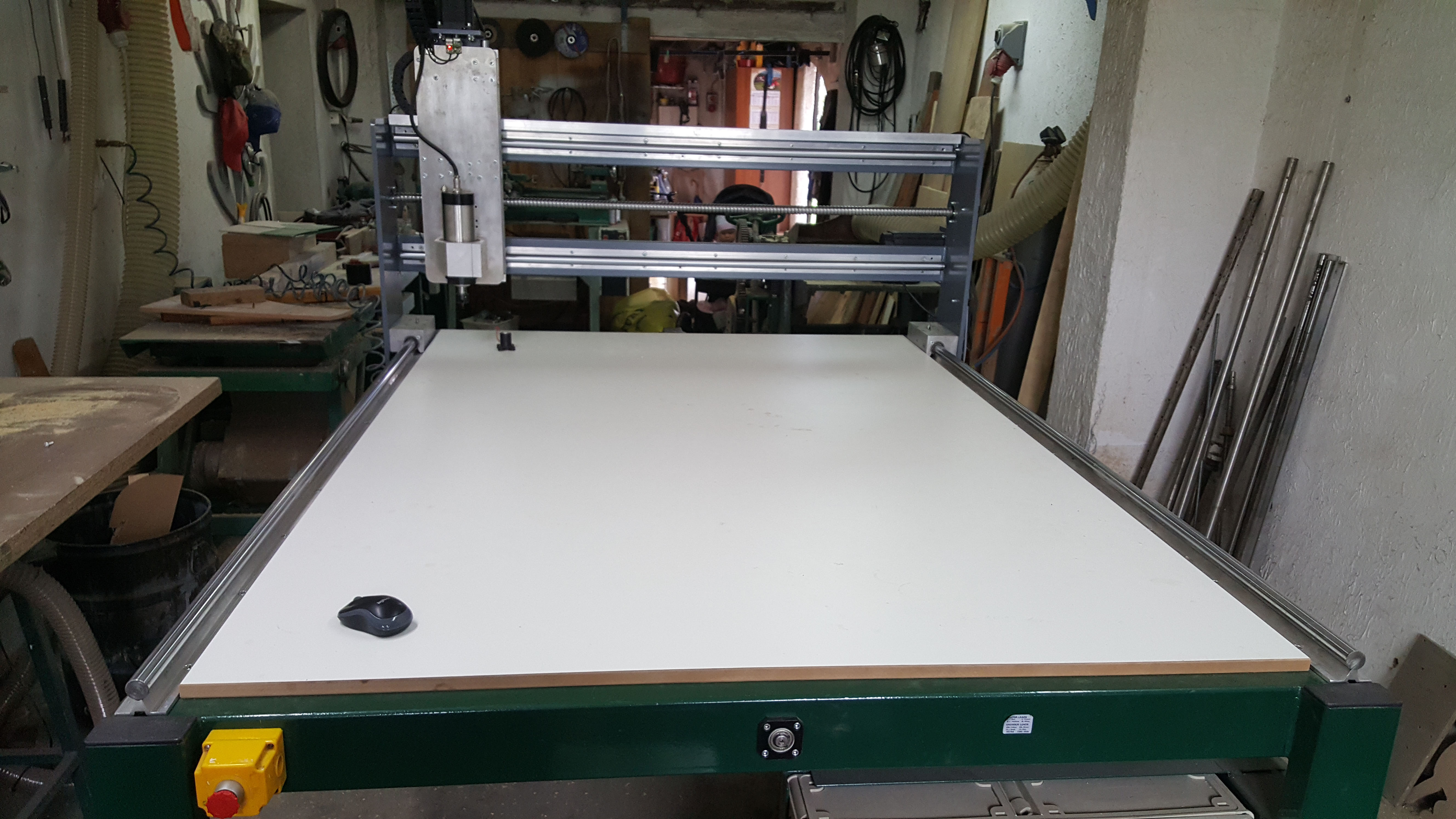

Witam wszystkich , jestem nowy na forum i tym potrzebuje Waszej pomocy.
Jestem w trakcie budowy frezarki cnc z ruchomą ramą z do obróbki drewna,mdf. Konstrukcja ze stali- rama z formatek gr.12mm. wymiar ramy 700x1550 szer. 200mm. Stół z profili 100x100mm. pole robocze maszyny 1400x2000mm. Rama będzie poruszać się po wałkach liniowy na podporach fi25 i napędzana śrubą kulową fi 25. Oś ,,Y" wałki podparte fi25 i śruba kulowa fi25. Oś ,,Z'' wałki fi20 śruba kulowa fi 16 wrzeciono 1,5kw albo 2,2kw.
Wtym momencie moja prośba o pomoc w dobraniu odpowiednich serwosilników , sterowników,płyty głownej itd...co potrzebne, żeby wszystko ładnie szybko hulało??? akurat w elektronice jestem zielony i z tym zwracam się do Was! Z góry dziekuje za pomoc i czekam na wasze podpowiedzi

Założenia konstrukcyjne bardzo podobne do moich. Jednak jak już wydawać tyle pieniędzy, to zrezygnowałbym z wałków na rzecz prowadnic prostokątnych typu hiwin. Oczywiście wzrost kosztów jest nieunikniony, ale przy takiej konstrukcji dopłata rzędu 1000-1500zl to raczej nieduży ułamek całego kosztu wykonania. Przy takim rozstawie lepiej użyć napędu w postaci dwóch śrub, nie jednej. Oczywiscie majćc na uwadze większy skok sruby dla uzyskania przyzowitych szybkości przelotowych. Trzeba pamietać też że sruba o większej średnicy to mniejsze jej drgania/większa szybkość obrotowa, ale niższa dynamika ze względu na wiekszą masę. Silniki krokowe dałbym do tego w rozmiarze nema34 ze sterownikami na możliwie wysokie napięcie pracy albo lepiej "żeby to wszystko ładnie szybko hulało" poszukałbym jakiejś okazji na serwa ac (jak sie dobrze poszuka lub ma cierpliwość, komplet na 3 osie - 4 zestawy można dostać w granicach 2000-2500 za produkty pokroju yaskawa lub mitsubishi). Płyta głowna - sterowanie w zależności od własnych preferencji. Przy takiej maszynie warto moim zdaniem zainwestować w coś lepszego niż optobob za 3 usd i piracki mach3 na lpt. Do serw ac dałbym znane sterowanie polskiego producenta z podłączeniem do komputera po sieci ethernet. Stosunek cena/"osiągi" jest całkiem ok. To tylko moje zdanie. Pozdrawiam

Tutaj moje dzieło. Serwonapędy 12N 6A. Śruby kulowe X,Y 25x10 i 20x10. Mokry Chińczyk 2.2 kw. Wszystko prawie ładnie hula .Problemik taki że pojawieją sie dziwne odgłosy podczas pracy silniczków chodzby coś chrupało , przeskakiwało ale frezowanie wychodzi ok. wiewiem co to może być? po odpieciu sprzegieł silniczki chodza bardzo cichutko a śruby kulowe tak samo płynnie i bez zastrzezeń. Obrazek

Na osi y jedna śruba.Jakie kolega szybkości uzyskuje.Czy na takiej długości śruba nie wpada w drgania.

Jedna śruba 25x10 maszyna jest wtrakcie testów pracuje 1000mm na min i jest ok. Z czasem bede podkręcał ale niechodzi tu o szybkość, maszyna będzie służyć do cełów prywatnych dlatego wole jakość a czy bedzie frezować elemen 30min zamias 20min niema to dlamnie znaczenia.

Co to za typ łożysk otwartych z bocznym mocowaniem?
