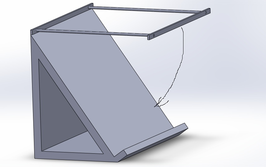

Witam. Jestem nowym użytkownikiem i od razu walę z grubej rury :D
Mam zamiar zrobić sobie maszynkę jak w temacie i napotkałem na kilka problemów.
Maszyna ma być wykorzystywana w zakładzie kamieniarskim, ma mieć obszar roboczy ok 1000x1000 ( nie tak do końca, ale o tym zaraz)
1) czy śruba kulowa fi 20 o skoku 10 do napędu osi po x i y będzie odpowiednia ??
2) lepiej użyć prowadnic liniowych czy precyzyjnych wałków prowadzących z łożyskami liniowymi?
3) do napędu osi y chcę jak już wyżej napisałem użyć śruby kulowej. Pytanie moje brzmi czy przy polu roboczym 1000x1000 nie będzie występowało tzw. zjawisko 'przekoszenia' ?
4) Chcę użyć silników krokowych. Jakiej mocy?
5) i największy problem. Chcę wykonać to urządzenie na zasadnie 'bramy'. Stół nieruchomy, a 'brama' podnoszona do góry. Odległość bramy od stołu ma być regulowana. Taki manewr ma na celu zabezpieczenie się przed tym, iż normalna grubość napisówki wynosi ok. 5-8 cm. Ale co jak przyjdzie mi wykuć zdjęcie na klocku grubości powiedzmy 15 cm?
Na razie tyle pytań. Pracę będę przedstawiał na bieżąco:) pozdrawiam i z góry dzięki za pomoc :)
