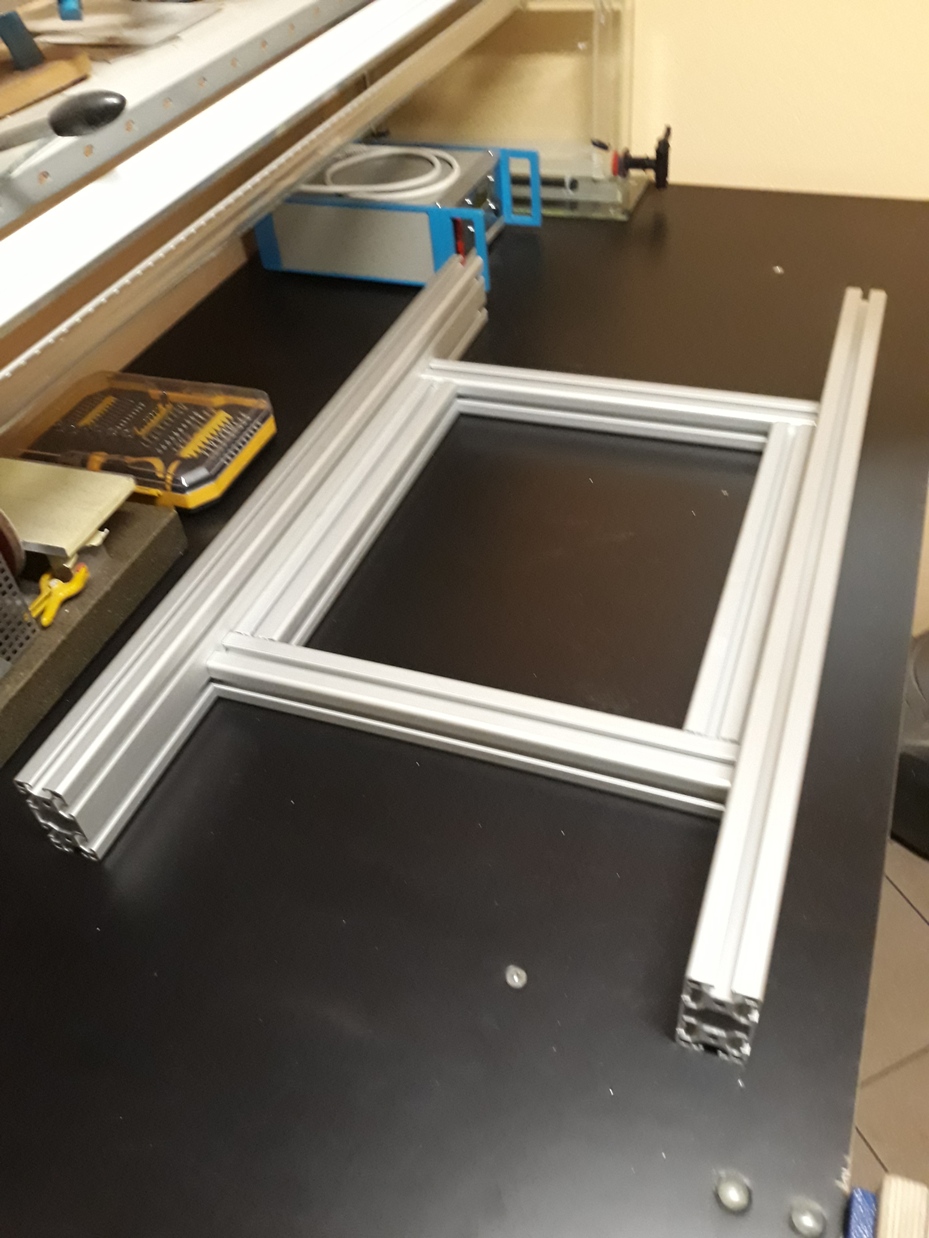

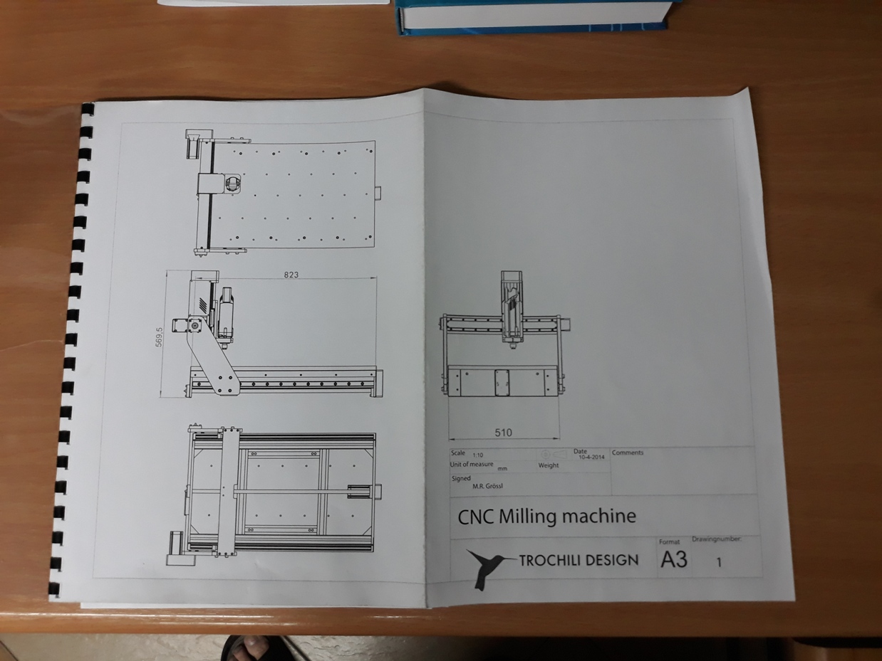

Chciałem zaprezentować budowę mojego plotera frezującego CNC, który jest wykonywany na bazie projektu z tej strony https://www.instructables.com/id/Buildi ... g-machine/ , posiadam rysunki techniczne tej frezarki - gdzieś czeluściach internetu znalazłem i wydrukowałem je sobie, nie są one doskonałe, mają braki, ale są mi pomocne. Równolegle w celu wyeliminowania błędów konstrukcyjnych i złożeniowych, konstrukcja jest projektowana w darmowym programie DESIGN SPARK, przy okazji ogarniam projektowanie w 3D.
Moja wersja ma nieco zmienione wymiary i niektóre ze szczegółów technicznych, będzie ploterem cztero-osiowym (z osią obrotową).
Muszę dodać że jest to mój pierwszy tego typu projekt, i planuję go wykonać jako jedyny, do mojej pracowni - hobby pracowni - modelarskiej pracowni - elektronicznej pracowni - miejsce uciech, radości, odosobnienia, rozrywki. W skrócie Żona nazywa to miejsce - Katakumbami, pewnie z racji położenia w budynku i problemem z lokalizacją mojej osoby.
Pomysł narodził się pierwszy raz jak zarejestrowałem się na tym Forum, ogarnęła mnie w tedy euforia, że budowa frezarki CNC nie jest aż tak skomplikowana i jest możliwa do wykonania przez amatora, z czasem ten zapał trochę ostygł, gdy zacząłem śledzić opisy budowanych maszyn przez innych forumowiczów, dotarło do mnie jakie problemy i ograniczenia napotkam przy budowie swojej frezarki.
Od tego momentu minęło - dużo czasu, postanowiłem że, wzorować się będę na konstrukcji j.w., kasę już wydaję i to wcale jak dla mnie nie małą.
Maszyna ma służyć do obróbki drewna, tworzyw sztucznych, aluminium i innych metali miękkich.

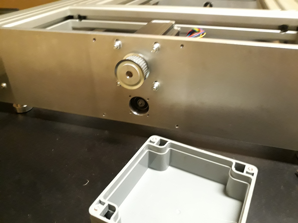

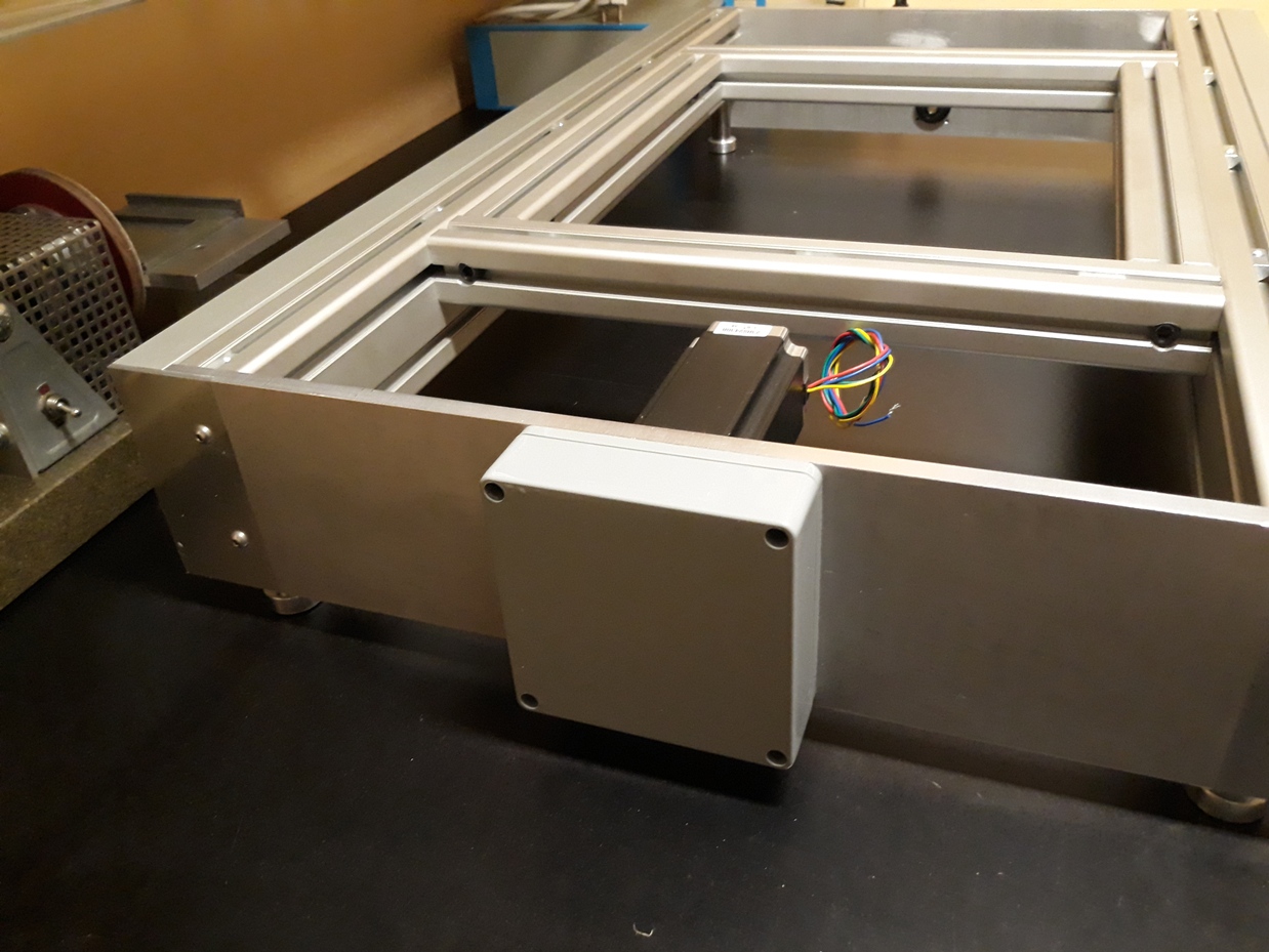

Konstrukcja:

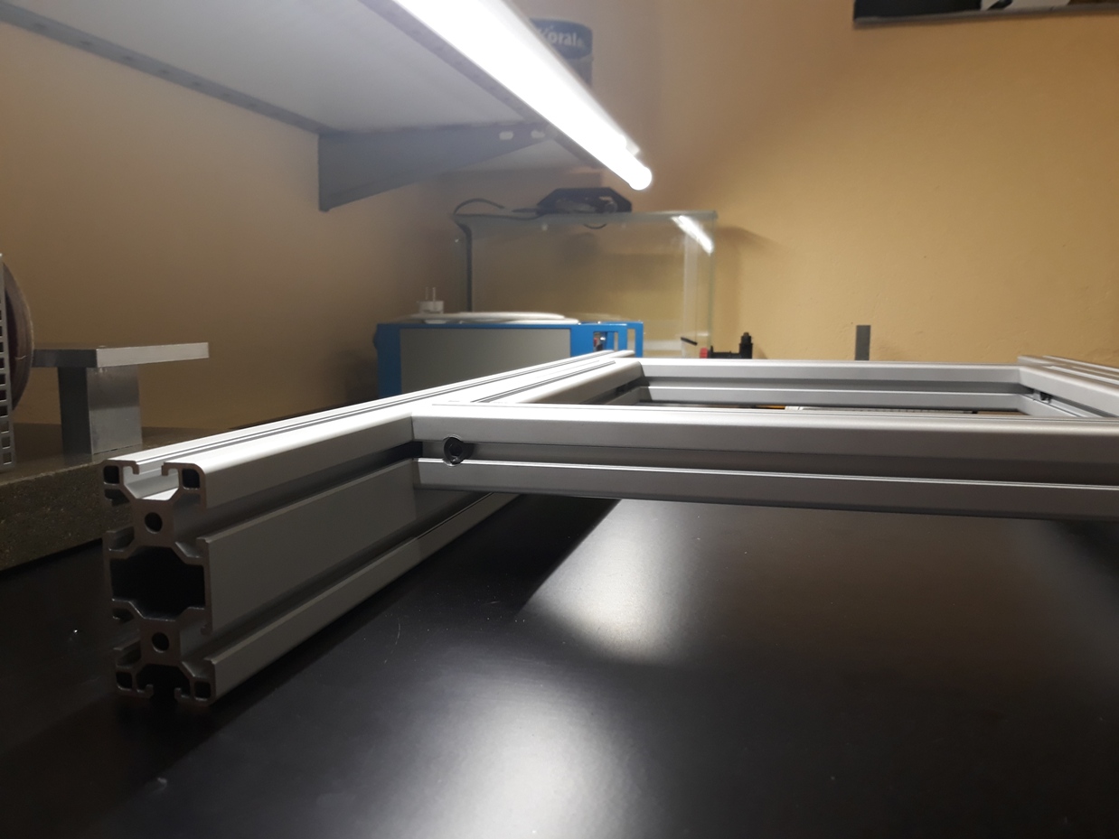

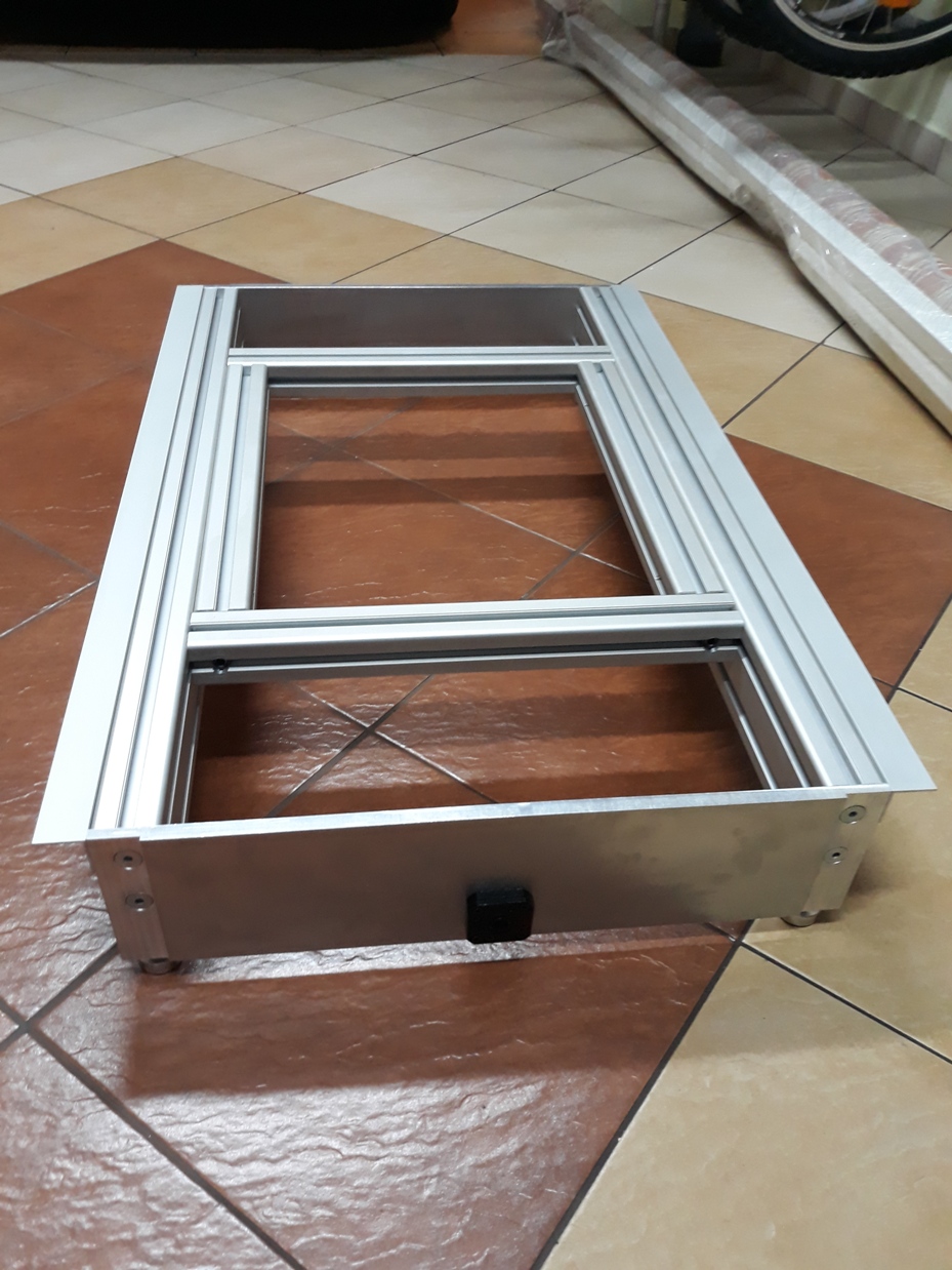

Oparta jest na profilach aluminiowych konstrukcyjnych z ruchomą bramą.
Rama - Podstawa/Stół wymiary 820x540 mm wykonana z profili 80x40 i 40x40, w tym panel przedni i tylni z płyty Alu o grubości 10mm
Prowadnice oś Y - HIWIN HGR25R i po jednym wózku na każdą, typu HGW25 lub jego Chiński odpowiednik
Brama ten etap w trakcie projektowania, będzie wykonany z profilu 80x80, oraz boki ramy wycięte z płyty Alu o grubości 20mm, prowadnice osi X - HIWIN HGR20R lub 15 i również po jednym wózku typu HGH na każdą lub odpowiednik jak wyżej.
Oś Z wycięta z formatek ALU o grubości 10mm z prowadnicami takimi jakie będą zastosowane w osi X.
Napęd dla osi, oparty na śrubach kulowych/tocznych typu SFU1204 zamawianych na wymiar w Chinach - na jedną już czekam, oraz blokach łożyskujących FK10 i FF10 te już posiadam.

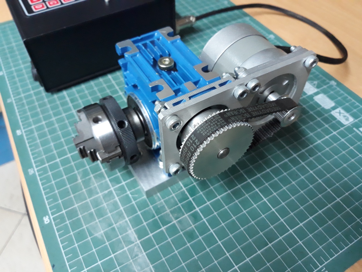

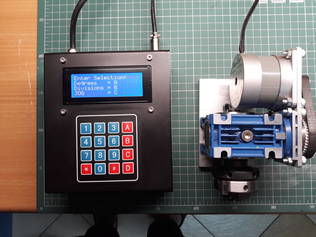

Oś Obrotowa A:
Jest gotowa - wykonana jakiś czas temu na bazie motoreduktora / przekładni ślimakowej typu WMI25 albo coś w ten deseń - nie ma już tabliczki znamionowej odkleiła się, napędzana silnikiem krokowym Sanyo-Denki 3,9V/1,35A z uchwytem tokarskim - służy mi też jako podzielnica, do wykonanej modelarskiej wiertarko-frezarki, w tedy sterowana jest odrębnym sterownikiem wykonanym na bazie ARDUINO.
Zastosowane silniki krokowe 2,8 Nm kupione j.w.

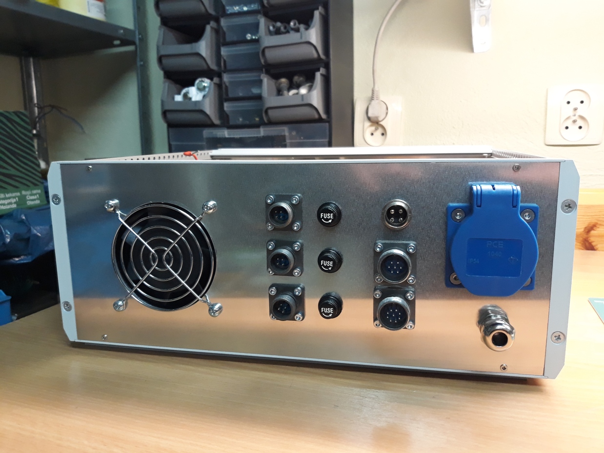

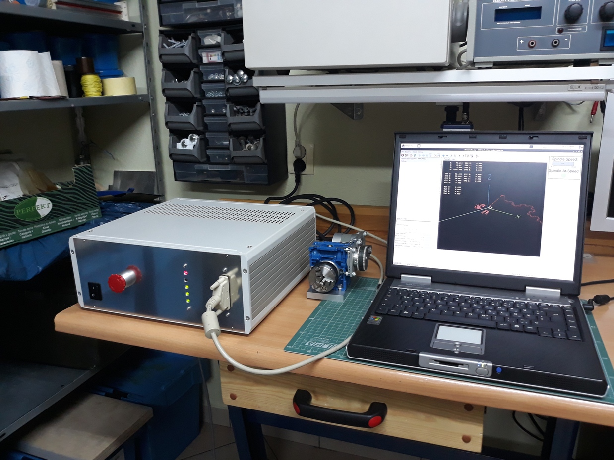

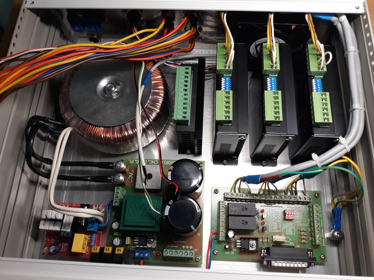

Sterownik:
Gotowy, jest to jego drugie bardziej zgrabne wcielenie, wykonany na driverach firmy JAWO MD560 4,8A/60V dla osi X,Y,Z dla osi A - zastosowany Chiński driver TB6600 4A/40V
Płyta główna sterownika i zasilacz - płytki kupione u sponsora forum, moje lutowanie.
Sterowanie przez port LPT.
Sterownik ma wykonany układ adaptacyjny z izolacja galwaniczną do sterowania prędkością obrotowa wrzeciona z poziomu oprogramowania.
Oprogramowanie sterujące Linux CNC wersja 2.7 wstępnie z konfigurowane.
